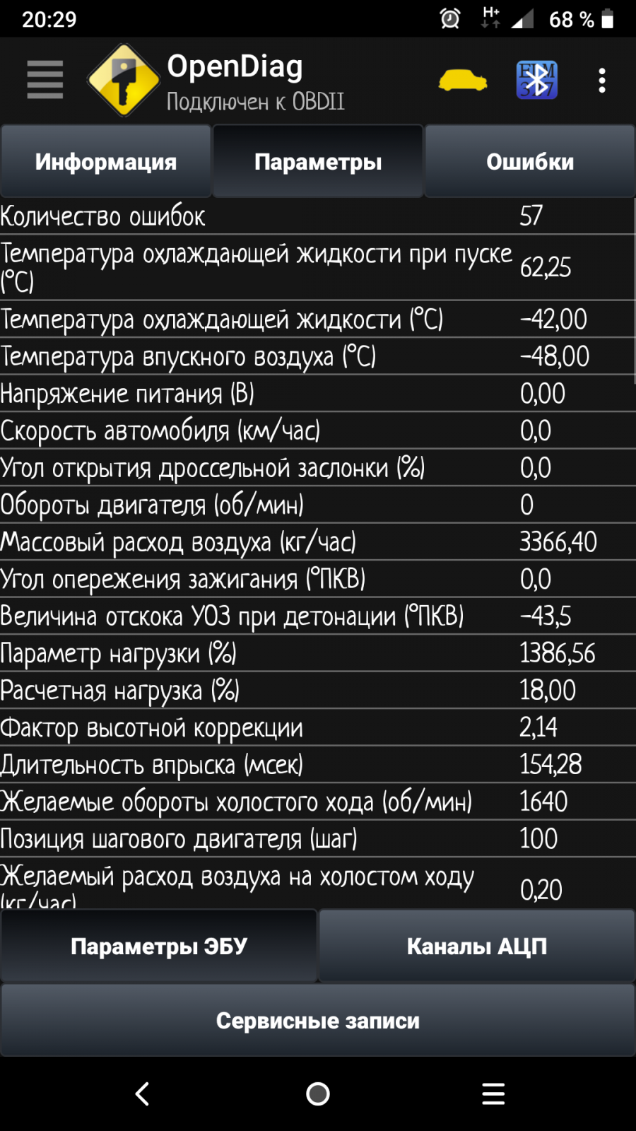

dnzjoker Опубликовано 17 мая, 2019 Поделиться Опубликовано 17 мая, 2019 Здравствуйте. Не корректно показывает показания. ЭБУ Я 7.2 21124-1411020-31, прошивка j7esa v0,45. Авто приора.Кто подскажет в чём может быть проблема? Ссылка на комментарий Поделиться на другие сайты Поделиться

sidrva Опубликовано 19 мая, 2019 Поделиться Опубликовано 19 мая, 2019 Подскажите а сколько стоят платные модули для ВАЗ? Реализованных 14 штук. Если все разом, будет скидка. Пишите мне на почту. Ларгусы программа поддерживает? Да. Здравствуйте. Не корректно показывает показания. ЭБУ Я 7.2 21124-1411020-31, прошивка j7esa v0,45. Авто приора.Кто подскажет в чём может быть проблема? Скорее всего в прошивке, но надо логи глянуть. Ссылка на комментарий Поделиться на другие сайты Поделиться

dnzjoker Опубликовано 22 мая, 2019 Поделиться Опубликовано 22 мая, 2019 Записал логи OpenDiag.rar Ссылка на комментарий Поделиться на другие сайты Поделиться
sidrva Опубликовано 22 мая, 2019 Поделиться Опубликовано 22 мая, 2019 Записал логи Программа определяет блок как M73, по этому такие показатели. Выберите блок Январь 7, будут нормальные показатели. Пришлите лог с закладкой Информация, посмотрю почему не правильно определяет. Ссылка на комментарий Поделиться на другие сайты Поделиться
dnzjoker Опубликовано 22 мая, 2019 Поделиться Опубликовано 22 мая, 2019 Программа определяет блок как M73, по этому такие показатели. Выберите блок Январь 7, будут нормальные показатели. Пришлите лог с закладкой Информация, посмотрю почему не правильно определяет. Поставил в ручную Я7 все стало показывать нормально. Спасибо. Не понял на счёт лога с закладкой информация. Где взял этот лог? Ссылка на комментарий Поделиться на другие сайты Поделиться
