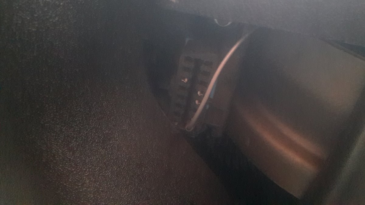

YoU-PiteR Опубликовано 16 ноября, 2019 Поделиться Опубликовано 16 ноября, 2019 Добрый вечер. Имеется Нива Шевроле 2004 года, появилась необходимость читать не только ошибки, но и ряд параметров ЭБУ в работе. Машина моя, подменная, до этого обходился только удалением ошибок при помощи БК на приборке Феррум. ЭБУ Бош 7.0, прошу помощи с выводом параметров на смартфон. Какой адаптер приобрести именно для этого ЭБУ. Блютус или вай-фай, производитель. Интересует гарантированная работа со смартфоном без проводов. Заранее благодарю сообщество за помощь. Колодка такая: Ссылка на комментарий Поделиться на другие сайты Поделиться
Гарри-Смол Опубликовано 17 ноября, 2019 Поделиться Опубликовано 17 ноября, 2019 ЭБУ пофигу какой-то там вай-фай или блю-туз. Ссылка на комментарий Поделиться на другие сайты Поделиться
YoU-PiteR Опубликовано 17 ноября, 2019 Поделиться Опубликовано 17 ноября, 2019 Я это с точки зрения более стабильной работы самого адаптера с программой, не более того. Просто люди пишут, что не все адаптеры работают на заведенном моторе или откровенный брак, или блютус стабильнее вайфая работает в ряде приложений. В моем лесу с этим Бошем 7.0 точно никто совладать не может. При этом блок на приборку выдает ограниченное количество ошибок, а общую диагностику мне не провести. Конкретно на этот сайт меня отправили и именно в этот раздел, потому что 100% был опыт чтения этого ЭБУ посредством OpenDiag Ссылка на комментарий Поделиться на другие сайты Поделиться
polkan Опубликовано 17 ноября, 2019 Поделиться Опубликовано 17 ноября, 2019 11 минут назад, YoU-PiteR сказал: Я это с точки зрения более стабильной работы самого адаптера с программой, не более того... елм327 версий 1.4, 1.5 и бери у местных продавцов. пусть дороже, но будет кого за грудки потрясти и обменять случ-чего. интерфейс не особо важен, если только телефон супердревний у тебя и не поддерживает протоколов блютуз или вайфай нужных версий (но это фантастика, таких уже нет живых) Ссылка на комментарий Поделиться на другие сайты Поделиться
YoU-PiteR Опубликовано 17 ноября, 2019 Поделиться Опубликовано 17 ноября, 2019 Телефон этого модельного года, должен потянуть. Ок, посмотрю кто чем тут торгует. Спасибо огромное! Ссылка на комментарий Поделиться на другие сайты Поделиться

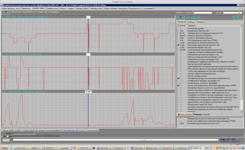

middlegear Опубликовано 10 декабря, 2019 Поделиться Опубликовано 10 декабря, 2019 Добрый день. А если иногда приходит неполный ответ от ЭБУ - это грех адаптера, или можно какие-то параметры связи покрутить? Пример на фото: Ссылка на комментарий Поделиться на другие сайты Поделиться
alex43_ Опубликовано 10 декабря, 2019 Поделиться Опубликовано 10 декабря, 2019 Это больше похоже на глюк анализатора. Выложите, пожалуйста, этот лог - посмотрю, где может быть источник этого глюка. Ссылка на комментарий Поделиться на другие сайты Поделиться
