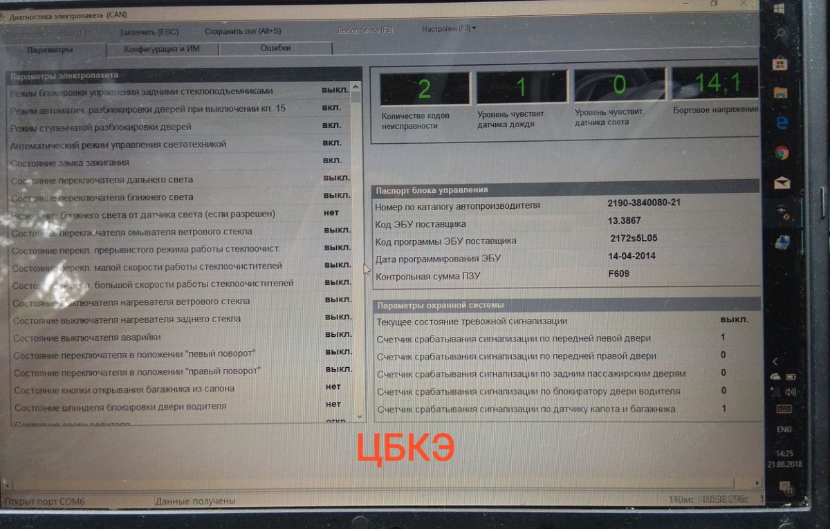

sidrva Опубликовано 14 мая, 2021 Поделиться Опубликовано 14 мая, 2021 10 часов назад, A_Kir сказал: А разве электропакет и ЦБКЭ не одно и то же? 🤔 Под Виндой вроде это оно и есть? Где-то у меня скриншот валяется... Хотелось бы увидеть Ваш скриншот 😉 А если честно, я пока не "въехал" во все эти электропакеты. Ссылка на комментарий Поделиться на другие сайты Поделиться
sidrva Опубликовано 14 мая, 2021 Поделиться Опубликовано 14 мая, 2021 (изменено) 4PDA.ru теперь на 4PDA.to https://4pda.to/forum/index.php?showtopic=1024777OpenDiag Mobile https://4pda.to/forum/index.php?showtopic=585411&st=9640 Изменено 14 мая, 2021 пользователем sidrva Ссылка на комментарий Поделиться на другие сайты Поделиться
A_Kir Опубликовано 15 мая, 2021 Поделиться Опубликовано 15 мая, 2021 10 часов назад, sidrva сказал: Хотелось бы увидеть Ваш скриншот 😉 Ссылка на комментарий Поделиться на другие сайты Поделиться
sidrva Опубликовано 15 мая, 2021 Поделиться Опубликовано 15 мая, 2021 Блок на шине CAN. Другой блок. Тот, что я выложил, на шине K-Line. До этого доберусь, позже. 🙂 Ссылка на комментарий Поделиться на другие сайты Поделиться
