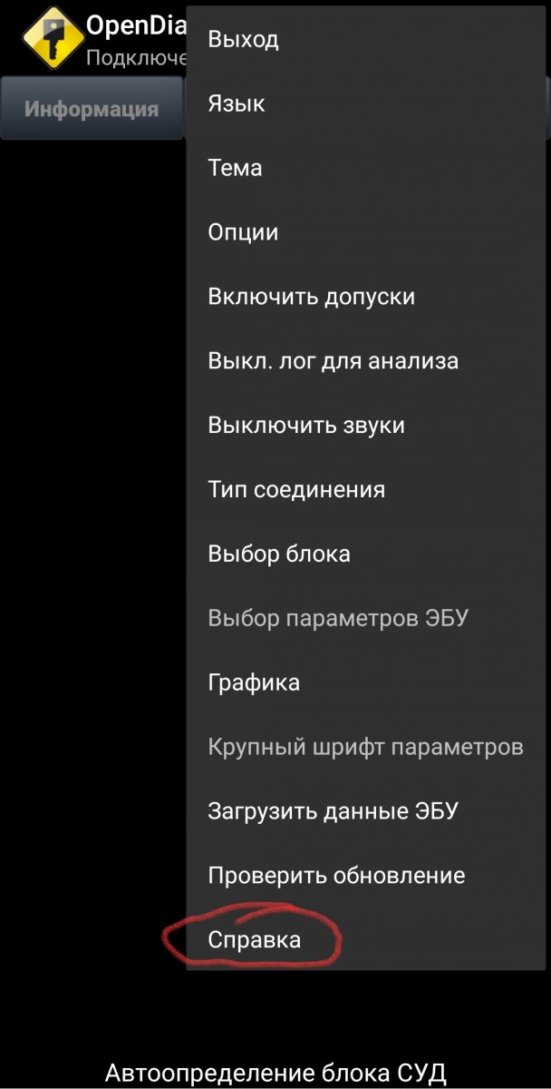

polkan Опубликовано 10 марта, 2022 Поделиться Опубликовано 10 марта, 2022 5 минут назад, Leaky333 сказал: Как и где купить платный контент подскажите инструкция внутри программы есть. пошаговая Ссылка на комментарий Поделиться на другие сайты Поделиться

BaFoSt Опубликовано 20 апреля, 2022 Поделиться Опубликовано 20 апреля, 2022 Улучшения в программе: •При открытии меню(три точки) можно сгруппировать настройки программы в подгруппу, которые не часто используются, например язык, тема, загрузить данные ЭБУ, проверить обновления. •Добавьте возможность убрать автоподключение, потому что когда стоял блок от одной машины, при подключении к другой, нужно дождаться либо ошибки о подключении, либо она не отключится сразу. •Демо режим, бывают случаи нужно назвать какой то параметр, а ты его не помнишь, удобно было бы зайти в параметры не подключаясь к авто. Ну или хотя бы редактировать параметры заранее, а то тут только при подключенном Конкретном блоке можно редактировать. Я немного шарю в программировании, и не настаиваю на своих хотелках, ибо знаю что не так то просто воротить код который изначально не был задуман на перед. И времени отнимает уйму. Просто мысли в слух. А для пользователей просьба поддержать меня в этом, и не гнать на редактора, он не обязан тратить свое время на все наши хотелки 1 Ссылка на комментарий Поделиться на другие сайты Поделиться
