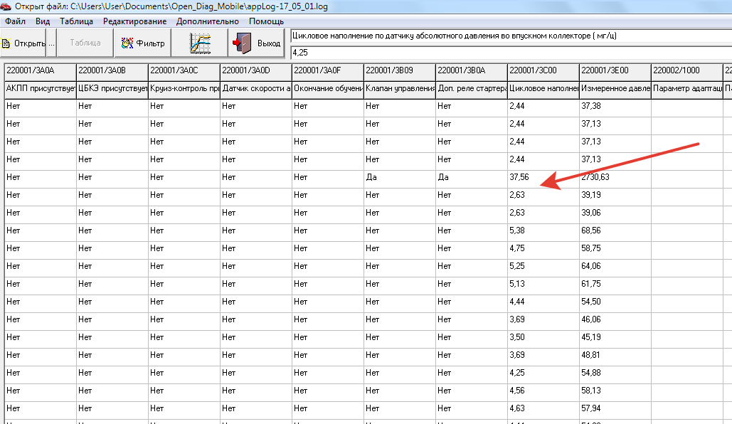

k020384 Опубликовано 16 декабря, 2022 Поделиться Опубликовано 16 декабря, 2022 Цикловое наполнение на М74м как показывало не правильно, так и показывает. Ссылка на комментарий Поделиться на другие сайты Поделиться

duh55555 Опубликовано 16 декабря, 2022 Поделиться Опубликовано 16 декабря, 2022 09.12.2022 в 18:37, k020384 сказал: Почему в М74М не правильно показывает ЦН? Почему вы думаете, что неправильно? Глядя на цифры в таблице? Ссылка на комментарий Поделиться на другие сайты Поделиться
k020384 Опубликовано 17 декабря, 2022 Поделиться Опубликовано 17 декабря, 2022 10 часов назад, duh55555 сказал: Почему вы думаете, что неправильно? Глядя на цифры в таблице? Может и правильно, но не в мгр/цикл. Ссылка на комментарий Поделиться на другие сайты Поделиться
duh55555 Опубликовано 17 декабря, 2022 Поделиться Опубликовано 17 декабря, 2022 19 часов назад, k020384 сказал: appLog-2022-12-16-13-08-33.log 27 kB · 3 скачивания Пытаюсь открыть этот лог, не получается. Он точно с М74М? Ссылка на комментарий Поделиться на другие сайты Поделиться
duh55555 Опубликовано 17 декабря, 2022 Поделиться Опубликовано 17 декабря, 2022 7 часов назад, k020384 сказал: Может и правильно, но не в мгр/цикл. В ReadLogs не смог открыть, в DiagView параметры лога, по-моему, нормальные. Хотел поинтересоваться, почему нужно именно в мг/цикл, а не в кг/час? Ссылка на комментарий Поделиться на другие сайты Поделиться
k020384 Опубликовано 17 декабря, 2022 Поделиться Опубликовано 17 декабря, 2022 ЦН во всех таблицах в мгр / цикл. указано. Ссылка на комментарий Поделиться на другие сайты Поделиться

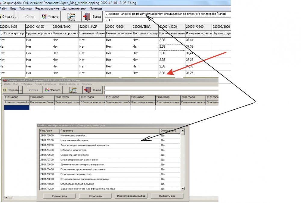

k020384 Опубликовано 17 декабря, 2022 Поделиться Опубликовано 17 декабря, 2022 Ссылка на комментарий Поделиться на другие сайты Поделиться
k020384 Опубликовано 17 декабря, 2022 Поделиться Опубликовано 17 декабря, 2022 (изменено) Все открылось без проблем. Блок М74М. Изменено 17 декабря, 2022 пользователем k020384 Ссылка на комментарий Поделиться на другие сайты Поделиться
duh55555 Опубликовано 17 декабря, 2022 Поделиться Опубликовано 17 декабря, 2022 3 часа назад, k020384 сказал: Все открылось без проблем. Блок М74М. Скажу честно, с этой программой не работал. Вы какой версией открываете? У меня 3.1.0.1. Файл открыл, но показаний нет. Помощь читал, может быть невнимательно, и что-то упустил? В настройках, в списке отображаемых параметров, не нашёл циклового наполнения. Комп Win7x64. Подскажете, в чём собака зарыта? Ссылка на комментарий Поделиться на другие сайты Поделиться
