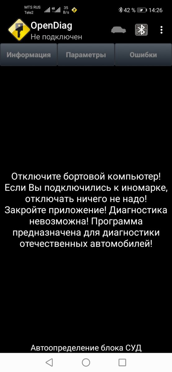

Трутень Опубликовано 6 августа, 2023 Поделиться Опубликовано 6 августа, 2023 (изменено) Доброго всем. Вот такой ответ выдаёт приложение для андроид при попытке подключиться к Ниве Тревел 2023 года. Можно с этим что-то сделать? Какая же это иномарка?! Самый что ни на есть Отечественный Колхоз имени лома и кувалды, награжденый орденами "КРИВЫЕ РУКИ" всех степеней. Изменено 6 августа, 2023 пользователем Трутень Ссылка на комментарий Поделиться на другие сайты Поделиться

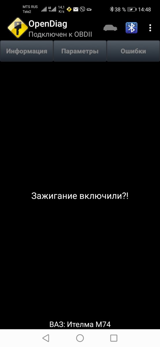

Трутень Опубликовано 6 августа, 2023 Поделиться Опубликовано 6 августа, 2023 А вот это выдаёт при выборе Интелма М74. Ссылка на комментарий Поделиться на другие сайты Поделиться
sidrva Опубликовано 25 августа, 2023 Поделиться Опубликовано 25 августа, 2023 06.08.2023 в 12:50, Трутень сказал: А вот это выдаёт при выборе Интелма М74. Скорее всего беда с адаптером, или с контактами адаптера, или недоделанный Китайцами адаптер. Ссылка на комментарий Поделиться на другие сайты Поделиться
