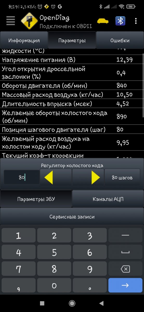

BaFoSt Опубликовано 12 октября, 2023 Поделиться Опубликовано 12 октября, 2023 Разработчику программы: Мешает автоподключение. Пользуюсь двумя адаптерами, и каждый раз меняя адаптер и выбирая блок, нужно дождаться пока программа пробует подключиться к предыдущему адаптеру. Это часто приводит к ошибке в программе, она что то не то иногда отправляет, приходится принудительно её закрывать, и ЭБУ перезапускать если он мусора нахавался. Не удобно сравнивать параметры. Раскиданы по кодам а не по читабельности. Например на скриншоте: 7.9.7 E2,E3,E4 массовый и желаемый расход воздуха, далеко друг от друга. Добавьте более гибкие настройки программы Ошибка в программе: ГАЗ: Микас 12.3, пропуски воспламенения 2го и 3го цилиндра перепутаны. Отключил 2й цилинд, пропуски пошли по 3му, хотя ошибку выдал 302 цилиндра, и наоборот если 3й отключить то 2й пропуски, а ошибка на 3й. 1й и 4й всё правильно показывает Ссылка на комментарий Поделиться на другие сайты Поделиться
sidrva Опубликовано 6 ноября, 2023 Поделиться Опубликовано 6 ноября, 2023 12.10.2023 в 10:58, BaFoSt сказал: Мешает автоподключение Отключите. Меню программы -> Справка. 12.10.2023 в 10:58, BaFoSt сказал: Не удобно сравнивать параметры Меню программы -> Выбор параметров. Меню программы -> Справка. 12.10.2023 в 10:58, BaFoSt сказал: Ошибка в программе Не ошибка. Нумерация цилиндров 2-3 может отличаться. На форумах программы об этом было. Правда не помню на каком конкретно было об этом. Ссылка на комментарий Поделиться на другие сайты Поделиться
