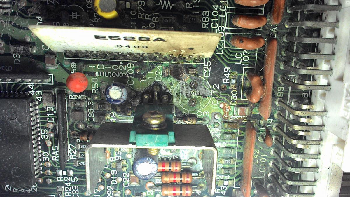

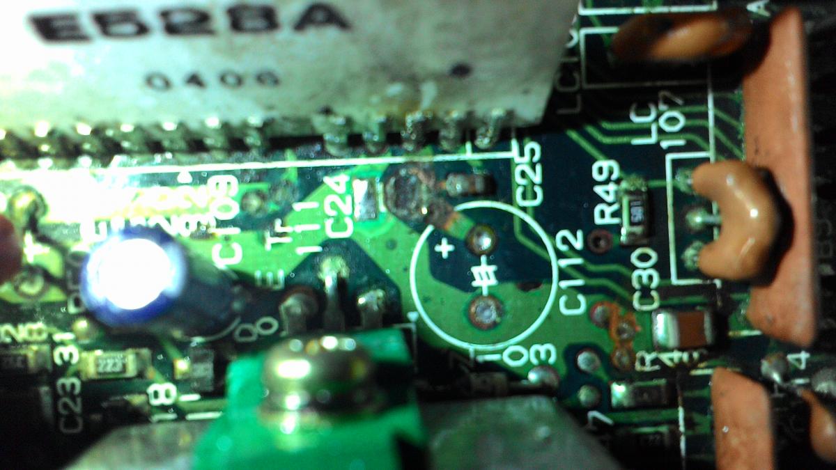

Постигла меня участь ТС, Снял блок управления акпп, разобрал, потёк с112, выгорел с24 (номинал неизвестен). Буду рыть инфу. Мож кто чё подскажет?
Эх посмотреть бы фотку несгоревшего компа в этом месте. Там несовсем понтно куда дорожки шли, подгорели тоже. И с25 тоже выбило....
короче хана компу автомата, крутится мысль в голове приколхозить мозг автомата от какой-нибудь тойоты. Пока сделал ручное переключение скоростей с помощью двух проводков и двух диодов.
