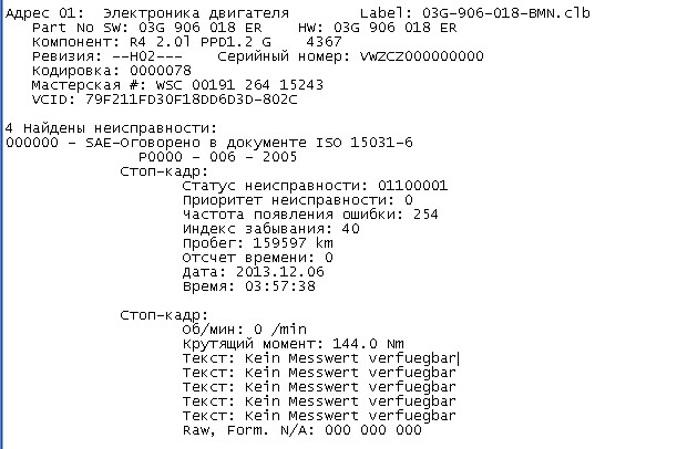

sid2009dim Опубликовано 20 апреля, 2014 Поделиться Опубликовано 20 апреля, 2014 А\М Passat B6 2006г. 1.9L BMR =WVWZZZ3CZ6E227740= Постоянная, неудаляемая ошибка Р0000. На работу ДВС не влияет, машина недавно куплена нашим сотрудником, интересует - Чем может быть вызвана данная ошибка? Есть предположения....., но хочется услышать ВАШИ мнения прежде чем делать некоторые дорогостоящие телодвижения. Ссылка на комментарий Поделиться на другие сайты Поделиться
resetter Опубликовано 20 апреля, 2014 Поделиться Опубликовано 20 апреля, 2014 (изменено) Скорее всего отлючен егр, и если была сажа, то и сажу тож наверно отключили. Ошибка на зажигает чек, проблем не должно быть. Изменено 20 апреля, 2014 пользователем resetter Ссылка на комментарий Поделиться на другие сайты Поделиться
sovetskiy Опубликовано 20 апреля, 2014 Поделиться Опубликовано 20 апреля, 2014 так и есть, не обращайте внимание, обратите внимание лучше на лайвдату - если там порядок и нет отклонений то и нет повода для беспокойства Ссылка на комментарий Поделиться на другие сайты Поделиться
serges Опубликовано 20 апреля, 2014 Поделиться Опубликовано 20 апреля, 2014 Скорее всего отлючен егр, и если была сажа, то и сажу тож наверно отключили. Ошибка на зажигает чек, проблем не должно быть. посмотреть корректность остальных ошибок,а то может удалением егр и сажи зацепили область ошибок... Ссылка на комментарий Поделиться на другие сайты Поделиться
igorbel Опубликовано 20 апреля, 2014 Поделиться Опубликовано 20 апреля, 2014 Пока стока прошивки не будет на месте ,гадать можно сколько угодно. Ссылка на комментарий Поделиться на другие сайты Поделиться
