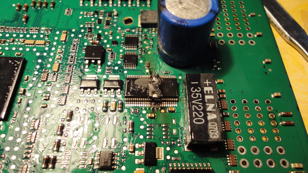

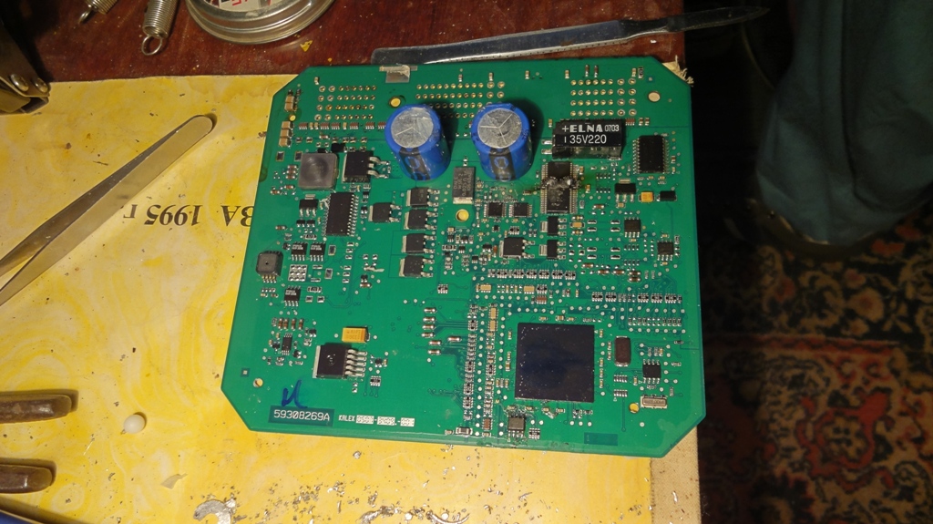

СкИВ Опубликовано 21 апреля, 2014 Поделиться Опубликовано 21 апреля, 2014 на машине не работал егр + постоянная ошибка по нем проводка целая вскрытие ЭБУ показало капец микрухе MC33887 есть ли у нее аналоги вопрос брать только с донора? она с логикой или нет если у кого то есть данная микруха на продажу - в личку. заранее всем откликнувшимся спс Ссылка на комментарий Поделиться на другие сайты Поделиться
_amid_ Опубликовано 22 апреля, 2014 Поделиться Опубликовано 22 апреля, 2014 Микруха эта - это драйвер двигателя, работает как раз на двигатель который стоит в клапане EGR. 100%-ю замену в таком же корпусе и с такой же функциональностью врятле удастся найти, разве что китайцы подделки могут на клепать. Если у кого завалялся такая ECU-шка нерабочая но с целой микрухой может поделятся. Ссылка на комментарий Поделиться на другие сайты Поделиться

virus_Knet Опубликовано 23 апреля, 2014 Поделиться Опубликовано 23 апреля, 2014 хренасе она пыхнула. Из-за чего разобрался? Ссылка на комментарий Поделиться на другие сайты Поделиться
СкИВ Опубликовано 24 апреля, 2014 Автор Поделиться Опубликовано 24 апреля, 2014 хренасе она пыхнула. Из-за чего разобрался? прийдет микруха через 3 недели разберемся с _amid_ йего коняка думаю что закоротил РОГ крепко и его поменяли перед продажей но эфекта ноль черной изолентой закрыли пару диодов на панелько и на базар сейчас клапан исправный стоит Ссылка на комментарий Поделиться на другие сайты Поделиться
_amid_ Опубликовано 21 мая, 2014 Поделиться Опубликовано 21 мая, 2014 Приехала микруха. Поменял - всё заработало с первого раза. По какой причине сгорела - чёрт его знает, тоже удивляюсь, клапан снимал, почистил, проверил, моторчик в норме. Ссылка на комментарий Поделиться на другие сайты Поделиться
