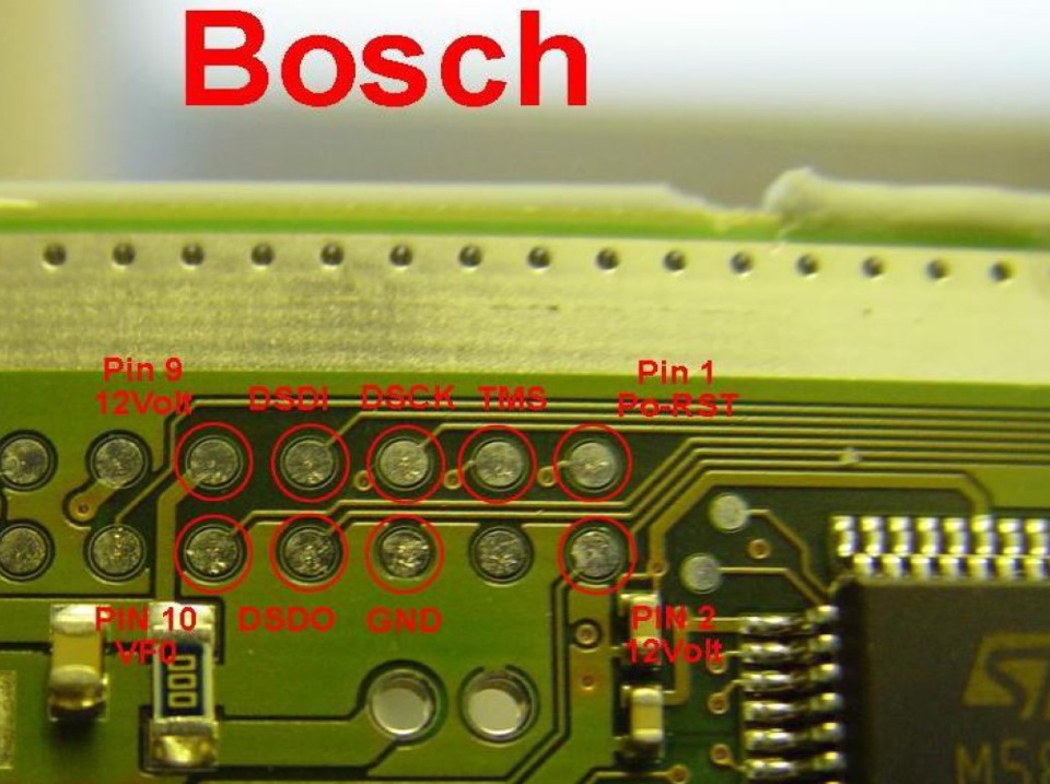

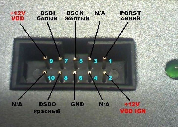

frankist62 Опубликовано 27 января, 2017 Поделиться Опубликовано 27 января, 2017 Вычитывайте ФУЛ BDM100+CMD 1255.Cудя по выше изложенному блок не завален .Будет полный дамп ,проблема решится. И подали 12вольт -может не туда.Нужен полный расклад,чтоб потом анализировать. Возможно, пробовали считать галлетой и к-тагом, сейчас взяли БДМ, он ведь сам подает куда нужно? вот что нашел в сети! Ссылка на комментарий Поделиться на другие сайты Поделиться
