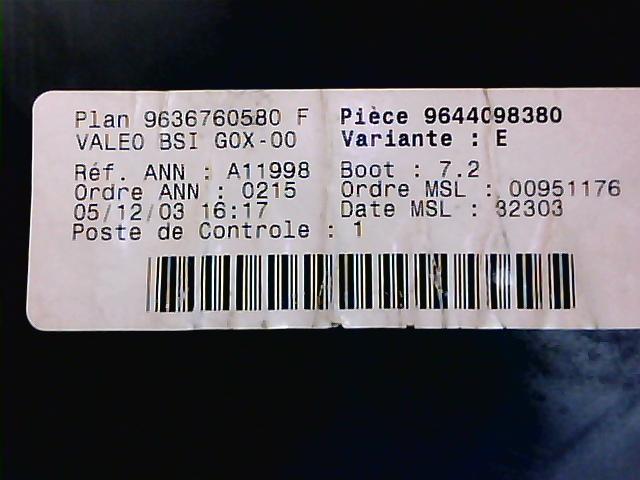

Всем привет! Автомобиль peugeot 307 2003 г.в.,пришел от рукодельцев ,после пайки рулевого шлейфа автомобиль не заводится, в блоке BSI ключ видно, VIN и PIN тоже , читал LEXIA 3 , ошибка в BSI - отсутствие связи с блоком рулевой колонки по каналу DATAB , постоянно с паузой работают дворники . Знаю PIN , но накачки на антенне нет , не работают подрулевые переключатели, может дамп в BSI кривой? Стоит мотя 912DG128 , не могу понять чему кирдык BSI или рулевому? питалово на рулевой приходит ,CAN шина звонится.Дамп BSI прилогаю.Забыл сказать,что притащили с полностью разряженным АКБ.

парни подкиньте дампик с такого блока для сравнения , у меня есть ,но с варианта B, нужен Е.
