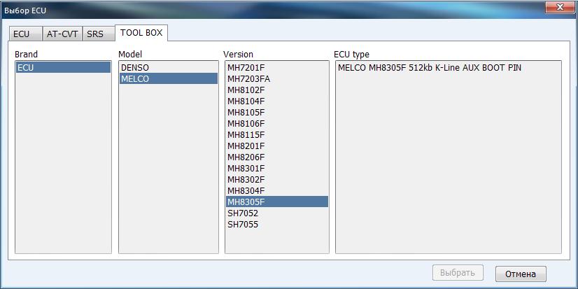

gals-57 Опубликовано 19 июня, 2015 Поделиться Опубликовано 19 июня, 2015 у тебя нет его, ты не как не мог его выбрать, Правда нет. а как же так? яж в складке вроде фулл брал..... Ссылка на комментарий Поделиться на другие сайты Поделиться

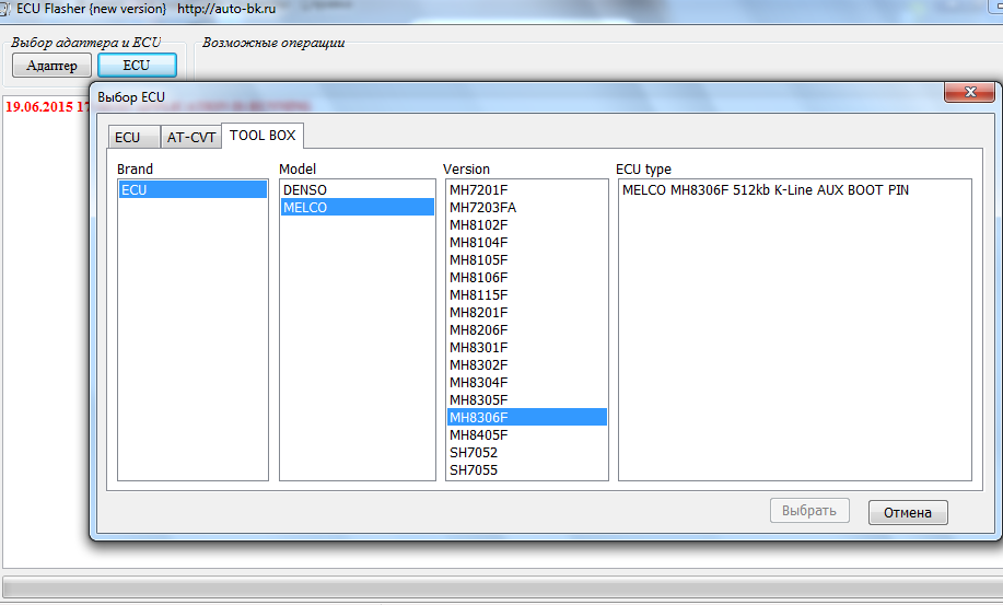

Таёжник Опубликовано 19 июня, 2015 Поделиться Опубликовано 19 июня, 2015 ...Может быть она чипованная? Слышал что при чиповке всякие ежики залочивают прошивку от чтения.... Ежик и Гланс меняли сидкей... Я сталкивался с такими колясками... Но их хитрость все равно обошли. Тут машина в стоке была. ЭкуФлешем сделал же. 512кб на два типа разделен в программе MH8305 и MH8306F, прочитает - запишет и зарытый блок от чтения если верно выбрать тип процессора. Эм... Где? И в тулсах у меня 8306 нету.... Ссылка на комментарий Поделиться на другие сайты Поделиться
sav1969 Опубликовано 19 июня, 2015 Поделиться Опубликовано 19 июня, 2015 Вот: Ссылка на комментарий Поделиться на другие сайты Поделиться
sas-78 Опубликовано 19 июня, 2015 Поделиться Опубликовано 19 июня, 2015 И в тулсах у меня 8306 нету.... вот вот и у меня тоже посмотрел нет 8306 Ссылка на комментарий Поделиться на другие сайты Поделиться
780 Опубликовано 19 июня, 2015 Поделиться Опубликовано 19 июня, 2015 У меня тоже нет брал фулл Ссылка на комментарий Поделиться на другие сайты Поделиться
bflviktor Опубликовано 19 июня, 2015 Поделиться Опубликовано 19 июня, 2015 У меня тоже нет,но я не брал первых два модуля по дизелям. Ссылка на комментарий Поделиться на другие сайты Поделиться
