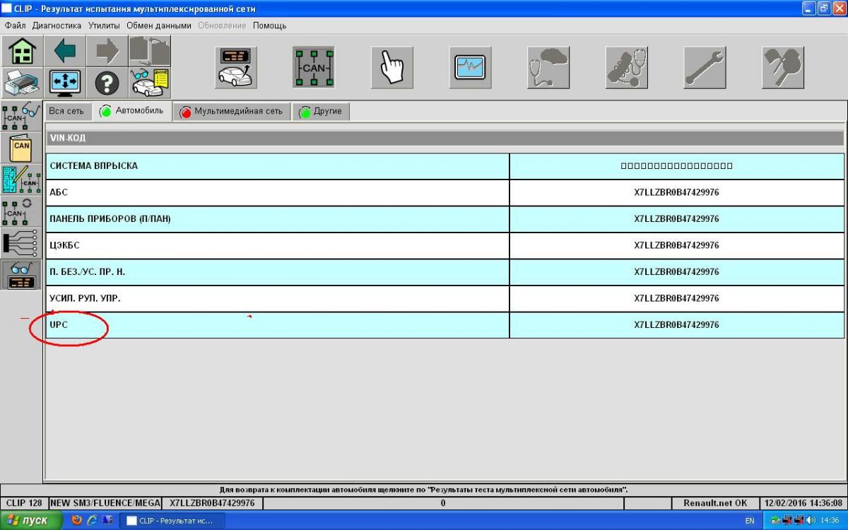

Братки,такая же петрушка.Флю 2014г..В моторнике траблы по питанию катушек,др.заслонки,обоих лябдиков.
Активировано иммо в статусе 1337-го и 645-го блока. 1337 пишет «не распознан 120-тый.»
С моторником соединился автокомом,карманом,максидасом.Клип (140),проверенный, на отрез отказывается соединятся с 120-м,с остальными блоками хорошо.Странно.Т.е. эбу не видят 645-ый и клип ?

Вопрос снят.Завёл ,так и не соединившись с 120-ым.
Слетела синхра.А то что не мог с моторником соединиться,
дело было в клипе.

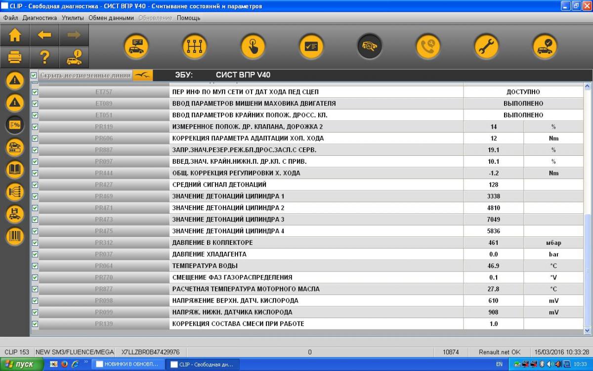

Обновы ставил 145,153.Обновление микропрограммы останавливолось на 51%.
Покопавшись в софте,отключил обновление головы.
Сейчас пишет на обновах «ошибка послепродажного обслуживания 5100»
С 140-ой версией норма.

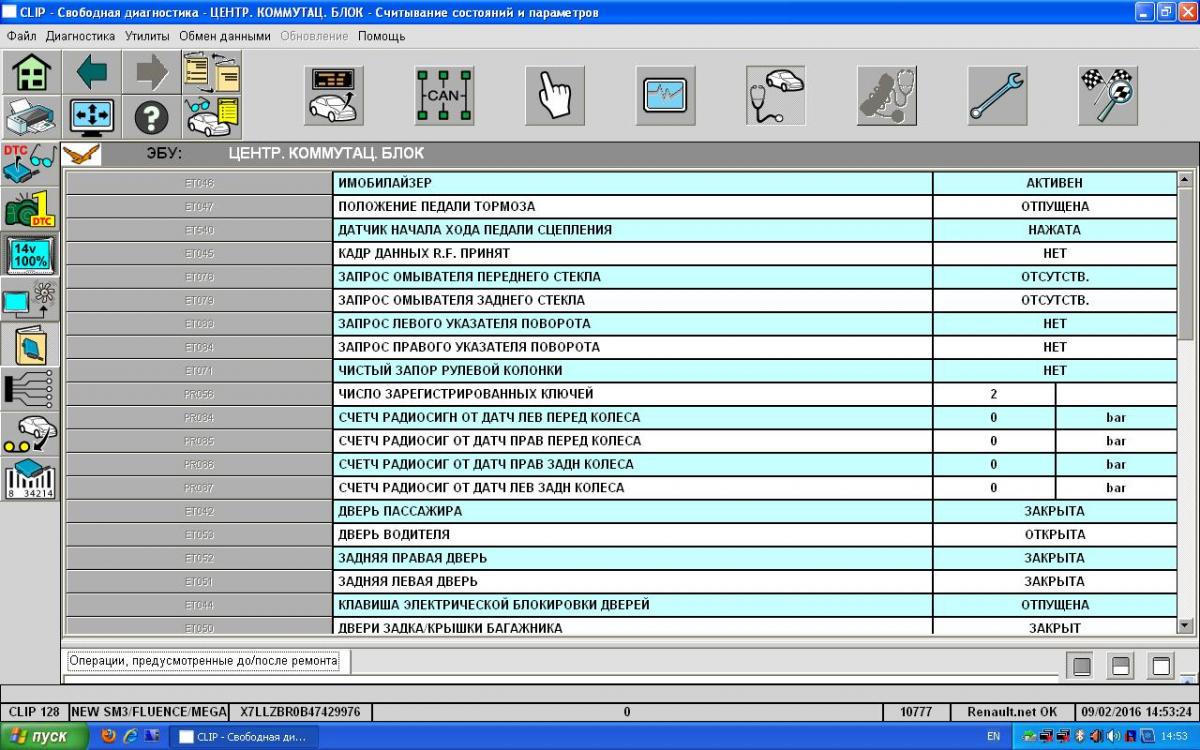

Точно такие же проблеммы , 2сек стартер крутит ,насос не слышно .
Ошибки по лямдам и сеть мульти. не все блоки походят скан.
Есть Clip + Consult ,версия клипа 128 он его определил .
Поможет этот клип завести авто ?

Для запуска Флюренса нужен Clip v153 ( чтоб поддерживал диагностику  этого авто)
Еще нужен диск для репрога +человек работающий ОД ( понадобится нужен пром код)
И все блоки синхронизированы ,авто работает .
