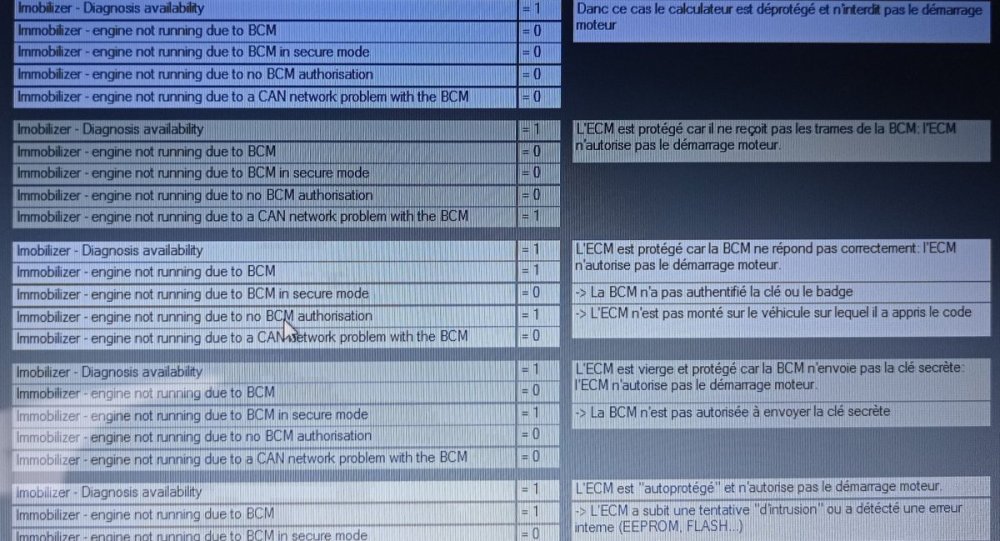

Сегодня рено линком много пытал. Синхронизация между моторником и БЦМ получилось, (стрелька на щитке для МКПП перестало мигать). То есть какие-то реакции пошли. Но Vin на моторник не определяется, и прописать не даёт (сканер пишет  "не могу прописать "). Фролов подсказал что отсутствие вин номера тоже может причиной не запуска. Ребята очень нужно помощь и советы
а если я правильно понял то всё таки  моторник и БЦМ не за синхронизированы. Кто что скажет по этой фото?
Если есть сканмат, то надо просто поставить CLIP, прочитать статусы по ИММО, сделать выводы. И этим же CLIPом привязать.
