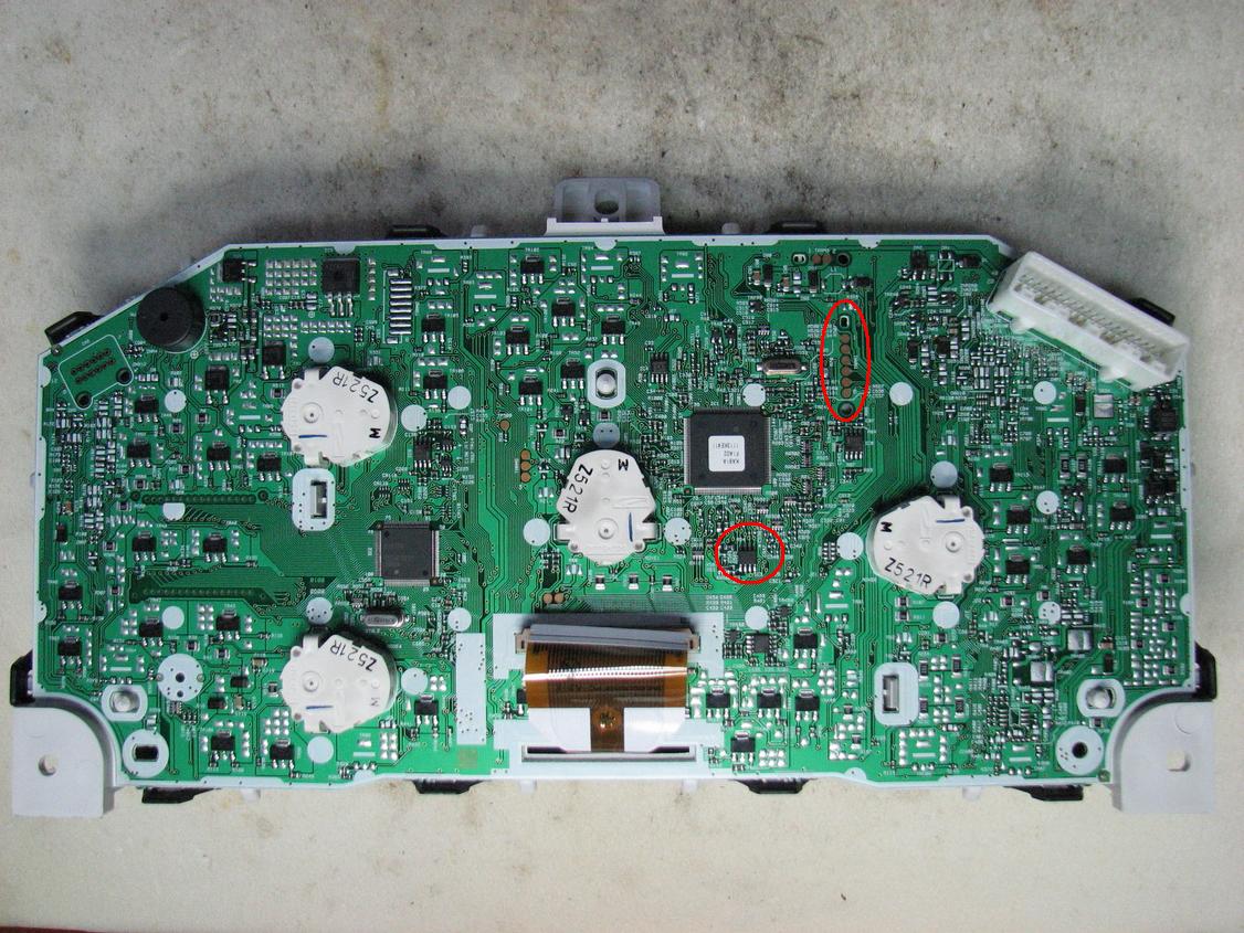

spekt Опубликовано 26 апреля, 2014 Поделиться Опубликовано 26 апреля, 2014 Там 2 епромины корректировать нужно ту что сверху щитка возле контрольных точек . Не первый щиток просто под руками нет фото . Ссылка на комментарий Поделиться на другие сайты Поделиться

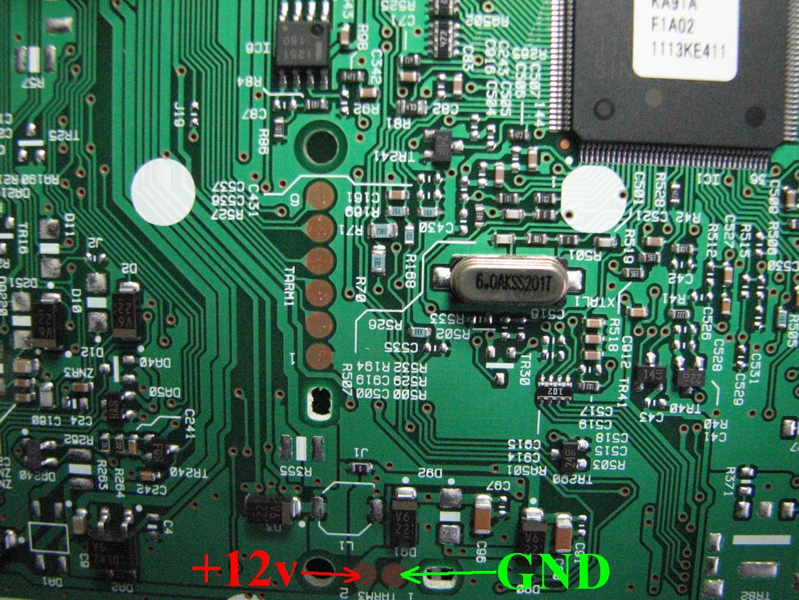

smrodo Опубликовано 26 апреля, 2014 Поделиться Опубликовано 26 апреля, 2014 (изменено) Там 2 епромины корректировать нужно ту что сверху щитка возле контрольных точек . Не первый щиток просто под руками нет фото . ТС то что надо корректировал (ту eeprom) 100% дороги от еепрома до проца видно на фото,там нет не чего,все чисто,осцилографа нет, машина пока что уехала ,(благо машина друга и ехать 2 км домой,)буду думать что делать,или кто что подскажет тут, А на контрольных точках все нормально? на фото точек не видно Изменено 26 апреля, 2014 пользователем smrodo Ссылка на комментарий Поделиться на другие сайты Поделиться
Bondareff Опубликовано 26 апреля, 2014 Поделиться Опубликовано 26 апреля, 2014 (изменено) Там 2 епромины корректировать нужно ту что сверху щитка возле контрольных точек . Не первый щиток просто под руками нет фото . Да нет - в последних панелях опять 1 еепромку применяют. Фото панели Nissan Teana 2012 года жаль номер не тот... Точки стандарт Апельсином читается -пишется без проблем. 93c86 25374 km.bin Изменено 26 апреля, 2014 пользователем Bondareff Ссылка на комментарий Поделиться на другие сайты Поделиться
вова020 Опубликовано 26 апреля, 2014 Автор Поделиться Опубликовано 26 апреля, 2014 ТС то что надо корректировал (ту eeprom) 100% А на контрольных точках все нормально? на фото точек не видно точки не паял,суть в том что когда я подключил погопины(щуп делал сам)даже пин тест не проходил,может мой щуп накосячил(вернее я при его изготовлении)я чуть чуть скальпелем точки потер,не дало результат,может где то микростружка замыкает,но скорее всегн проц сдох Ссылка на комментарий Поделиться на другие сайты Поделиться
sdd_sn Опубликовано 26 апреля, 2014 Поделиться Опубликовано 26 апреля, 2014 точки не паял,суть в том что когда я подключил погопины(щуп делал сам)даже пин тест не проходил,может мой щуп накосячил(вернее я при его изготовлении)я чуть чуть скальпелем точки потер,не дало результат,может где то микростружка замыкает,но скорее всегн проц сдох там же крайние пятаки питание,может полярность попутал,щуп не правильно подключил? Ссылка на комментарий Поделиться на другие сайты Поделиться
Bondareff Опубликовано 26 апреля, 2014 Поделиться Опубликовано 26 апреля, 2014 (изменено) да блин какая микростружка и пин тест ? 2 точки ниже платы вызвонил тестером на разъём, подал туда 12 вольт, у оранжа прислонил вилку, дал команду считать и всё... по поводу закоротить кварц - резистор 100 ом а не перемычка как в мануале ПО меж 1 выводом и 6тым.. есть сомнения-дал команду сравнить. Изменено 26 апреля, 2014 пользователем Bondareff Ссылка на комментарий Поделиться на другие сайты Поделиться
Bondareff Опубликовано 27 апреля, 2014 Поделиться Опубликовано 27 апреля, 2014 Стандартные технологические точки 12V. Звонятся напрямую на разъём ( до диода). Ссылка на комментарий Поделиться на другие сайты Поделиться

Bondareff Опубликовано 27 апреля, 2014 Поделиться Опубликовано 27 апреля, 2014 В последнее время всё больше "грамотных" клиентов начитавшись форумов смотрят даже на пыль на панели. По точкам ( без пайки ) чтобы свести к минимуму возможность обнаружить что либо. Ссылка на комментарий Поделиться на другие сайты Поделиться

вова020 Опубликовано 27 апреля, 2014 Автор Поделиться Опубликовано 27 апреля, 2014 (изменено) дело не в дампе,,,ДАЖЕ БЕЗ ЕЕПРОМА(выпаяной микрой)панель ведет себя так же получается проц не видит или не обращается к микросхеме,в электронике не очень силен Изменено 27 апреля, 2014 пользователем вова020 Ссылка на комментарий Поделиться на другие сайты Поделиться
