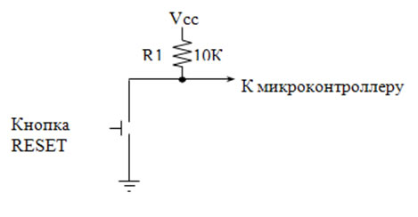

Bondareff Опубликовано 28 апреля, 2014 Поделиться Опубликовано 28 апреля, 2014 (изменено) да я про Reset не злорадствуя а на полном серьёзе спрашиваю - как можно прибить? В запущенном состоянии на этом входе висит лог 1 - те же 5 вольт , при старте с задержкой в несколько миллисекунд подаёться 0 для обеспечения старта. Что то мне подсказывает либо ты пришиб микросхему которая формирует сброс либо подал туда больше 5 -ти вольт и влупил внутренний стабилитрон (которые производители как правило ставят по входу как защиту от превышение допустимого уровня). В итоге у тебя на сбросе висит жостко 0 и процессор не может стартонуть. вот пример цепочки ручного сброса: Изменено 28 апреля, 2014 пользователем Bondareff Ссылка на комментарий Поделиться на другие сайты Поделиться
YUKKA Опубликовано 28 апреля, 2014 Поделиться Опубликовано 28 апреля, 2014 Я расскажу как это бывает , опять-же на примере , там если померить напряжение подключив панель на столе , то будет 5 вольт , я встречал в сети фото где указана эта точка как питание от прогера (8 вывод еепром) , и естевственно если не подать туда то что нужно , то будет замена ремня на работающем двигателе , Так-же примерно парятся подключатели майфунов принимая провод габаритов за массу , и вечером имеют дым с проводки. Тут мало картинок и готовых решений , здесь нужны знания как и что работает , и опыт. Ссылка на комментарий Поделиться на другие сайты Поделиться

kostas Опубликовано 28 апреля, 2014 Поделиться Опубликовано 28 апреля, 2014 В 28.04.2014 в 13:44, Bondareff сказал: да я про Reset не злорадствуя а на полном серьёзе спрашиваю - как можно прибить? В запущенном состоянии на этом входе висит лог 1 - те же 5 вольт , при старте с задержкой в несколько миллисекунд подаёться 0 для обеспечения старта. Что то мне подсказывает либо ты пришиб микросхему которая формирует сброс либо подал туда больше 5 -ти вольт и влупил внутренний стабилитрон (которые производители как правило ставят по входу как защиту от превышение допустимого уровня). В итоге у тебя на сбросе висит жостко 0 и процессор не может стартонуть. вот пример цепочки ручного сброса: Немного не так. Логическая еденица и 5 вольт это разные вещи. Если ты на 5 вольт подашь ноль, что получиться? Для этого там и стоит резюк, правда кондея что-то на фото не увидел. В 28.04.2014 в 11:17, вова020 сказал: тему можно закрывать,знающий человек прозвонил,проц мертв!случилось это из за того что я пытался сделать все через пятаки (точки)на плате,шестая точка ,которая должна быть 8 ногой еепром(VCC) на самом деле идет на проц ,и это какойто резет проца,теперь все 4 ножки процессора которые соединяются с еепромкой замкнуты на массу, итог панель на замену, и последний вопрос ,может кто знает дорестайлинговая панель подойдет вместо этой ?распиновка на штекере по питанию такая же. Проц сейчас в стоячем состоянии, пробуй дамп с него считать, если есть чем, дабы потом дампы разные не пробовать. Область памяти должна была выжить. Ссылка на комментарий Поделиться на другие сайты Поделиться
Bondareff Опубликовано 28 апреля, 2014 Поделиться Опубликовано 28 апреля, 2014 (изменено) В 28.04.2014 в 17:57, kostas сказал: Немного не так. Логическая еденица и 5 вольт это разные вещи. Если ты на 5 вольт подашь ноль, что получиться? Для этого там и стоит резюк, правда кондея что-то на фото не увидел. я образно - не начитать же ликбез по TTL логике я о том что не мог он прибить проц подав +5 на Reset а по поводу выводов на массу : если в процессоре по входу стоит стабилитрон и его жахнуло накоротко и панель уже "похоронили" в поисках новой то как вариант (зверский) можно попробовать выжечь стабилитрон подав 3-4 вольта с хорошим током, желательно с БП с регулируемой защитой - результат 80х20% 80 что сдохнет окончательно но 20% что оживёт :) В своё время на бытовой технике практиковал так. Изменено 28 апреля, 2014 пользователем Bondareff Ссылка на комментарий Поделиться на другие сайты Поделиться
