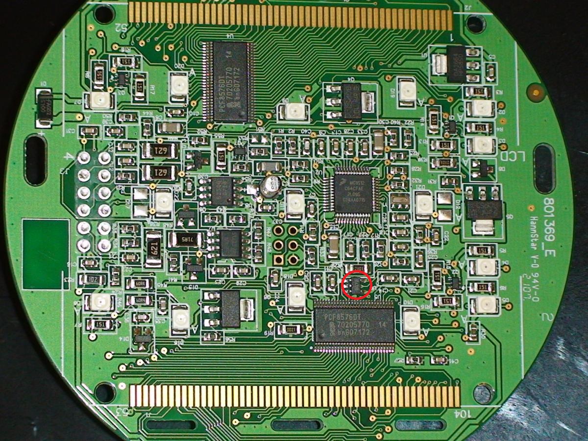

vfrfh Опубликовано 27 апреля, 2014 Опубликовано 27 апреля, 2014 Какая маркировка пятиногой в красном кружке ?...не видно на фото
sahsa1243 Опубликовано 27 апреля, 2014 Автор Опубликовано 27 апреля, 2014 чем прочитать есть digimaster 3

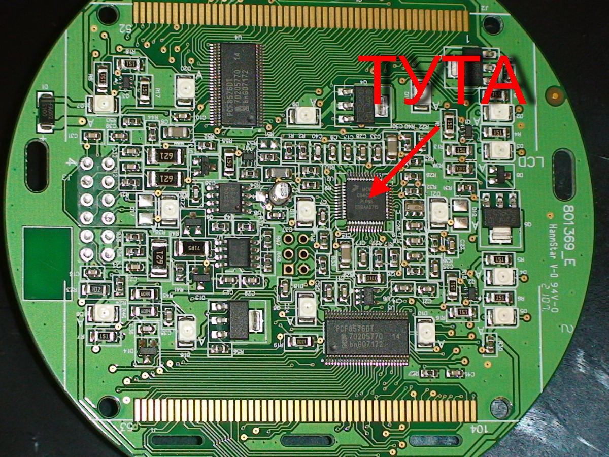

димончик Опубликовано 27 апреля, 2014 Опубликовано 27 апреля, 2014 На той микросхеме,что я указал вверху МС9S12 вверху написано ?
sahsa1243 Опубликовано 27 апреля, 2014 Автор Опубликовано 27 апреля, 2014 MC9S12C64CFAE 2L09S CTQAA0715
vfrfh Опубликовано 27 апреля, 2014 Опубликовано 27 апреля, 2014 (изменено) пятиногая 24с08...читай её. Тока не знаю, как ты без программатора будешь. Изменено 27 апреля, 2014 пользователем vfrfh
electron_1984 Опубликовано 27 апреля, 2014 Опубликовано 27 апреля, 2014 (изменено) Если это еепром, то почему она подключена к драйверу дисплея? Что есть на обратной стороне платы? По моему пробег все таки в проце, там даже стандартный БДМ на плате есть. Изменено 27 апреля, 2014 пользователем electron_1984
dim3075 Опубликовано 27 апреля, 2014 Опубликовано 27 апреля, 2014 (изменено) а что Digimaster с епромками не работает? первую сточку затереть может и все ,ппц будет ! В 27.04.2014 в 16:06, electron_1984 сказал: Если это еепром, то почему она подключена к драйверу дисплея? Что есть на обратной стороне платы? По моему пробег все таки в проце, там даже стандартный БДМ на плате есть. пробег в 24с04! Изменено 27 апреля, 2014 пользователем dim3075

димончик Опубликовано 27 апреля, 2014 Опубликовано 27 апреля, 2014 В 27.04.2014 в 16:06, electron_1984 сказал: Если это еепром, то почему она подключена к драйверу дисплея? Что есть на обратной стороне платы? По моему пробег все таки в проце, там даже стандартный БДМ на плате есть. Это еепром.Я даже фотку с подключением на него нашел....Выкладывать не буду-потому как не моя.

vfrfh Опубликовано 27 апреля, 2014 Опубликовано 27 апреля, 2014 Datasheet смотришь и паяешься как надо...и фотки не нужны
electron_1984 Опубликовано 27 апреля, 2014 Опубликовано 27 апреля, 2014 Посмотрел даташит на проц, действительно еепром как такового там нет. Странное подключение для еепром.
vfrfh Опубликовано 27 апреля, 2014 Опубликовано 27 апреля, 2014 (изменено) В 27.04.2014 в 16:30, sahsa1243 сказал: на carDampe заявлено 24АА08 Это microcip есть PICKIt3 Верно....выпаивай, читай Пиккитом Изменено 27 апреля, 2014 пользователем vfrfh
dim3075 Опубликовано 27 апреля, 2014 Опубликовано 27 апреля, 2014 В 27.04.2014 в 16:27, димончик сказал: Это еепром.Я даже фотку с подключением на него нашел....Выкладывать не буду-потому как не моя. а что там поключать то? нашел минус,затем+
