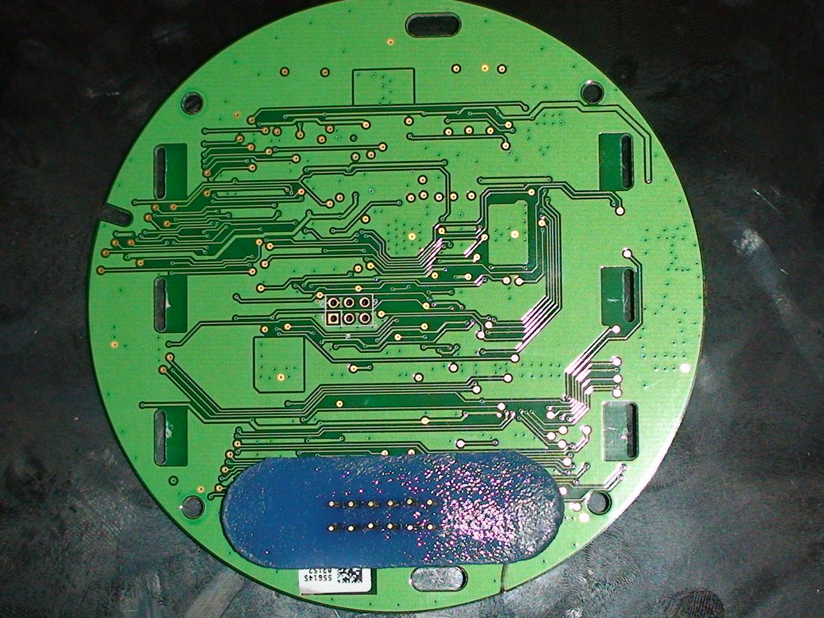

sahsa1243 Опубликовано 27 апреля, 2014 Автор Поделиться Опубликовано 27 апреля, 2014 через эти дырки как то можно сделать Ссылка на комментарий Поделиться на другие сайты Поделиться
vfrfh Опубликовано 27 апреля, 2014 Поделиться Опубликовано 27 апреля, 2014 Через дырки програмируется моторолла...тебе это не надо. Разжевали, дальше некуда...кули гадать, делай, как сказали, а не можешь, бросай ты лучше. Ссылка на комментарий Поделиться на другие сайты Поделиться
Sergeyer Опубликовано 27 апреля, 2014 Поделиться Опубликовано 27 апреля, 2014 Походу sahsa1243 долёк от электроники! Ссылка на комментарий Поделиться на другие сайты Поделиться

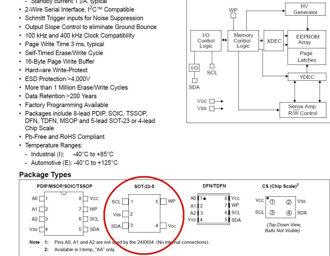

Bondareff Опубликовано 27 апреля, 2014 Поделиться Опубликовано 27 апреля, 2014 (изменено) Если это еепром, то почему она подключена к драйверу дисплея? Что есть на обратной стороне платы? По моему пробег все таки в проце, там даже стандартный БДМ на плате есть. Про драйвер дисплея PCF8576 с управлением по i2c протоколу не слышал и архитектуре построения устройств с этим протоколом ? Используя пару "дырок" и пару дорожек рядом проходящих можно сделать и не разгибая скобы дисплея. для этого нужно 1 раз взять тестер в руки и вызвонить точки наружу согласно мануала на микросхему. Изменено 27 апреля, 2014 пользователем Bondareff Ссылка на комментарий Поделиться на другие сайты Поделиться
Alex 23 Опубликовано 27 апреля, 2014 Поделиться Опубликовано 27 апреля, 2014 через эти дырки как то можно сделать Учитель по труду нам всегда говорил, что дырки это у девчёнок, а у вас на фото - отверстия! Вам лучше отдать эту панель специалистам. Иначе закончится всё тем, что дырка будет у вас в голове, если клиент неуравновешенный попадётся. Ссылка на комментарий Поделиться на другие сайты Поделиться
avadv32 Опубликовано 28 апреля, 2014 Поделиться Опубликовано 28 апреля, 2014 один раз делал, упа стёрла ключи и сделала пробег в минус =DDD восстанавливали с другом при помощи оранжа и затем отвозили к ребятам прописать заново ключи... решать Вам, лезть сюда или отдать людям. Ссылка на комментарий Поделиться на другие сайты Поделиться
electron_1984 Опубликовано 28 апреля, 2014 Поделиться Опубликовано 28 апреля, 2014 Про драйвер дисплея PCF8576 с управлением по i2c протоколу не слышал и архитектуре построения устройств с этим протоколом ? С PCF8576 сталкиваться как то не приходилось вот и спросил. Ссылка на комментарий Поделиться на другие сайты Поделиться
