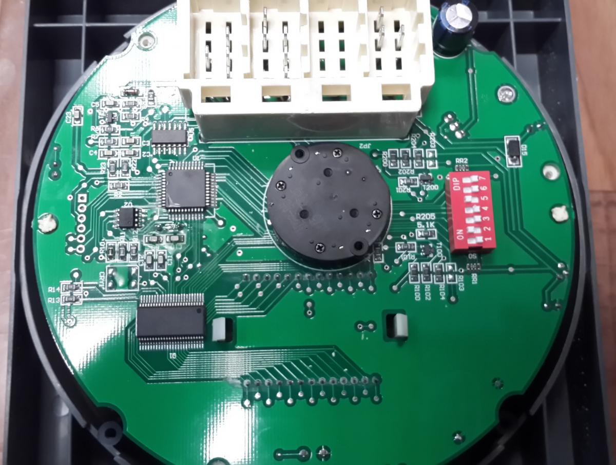

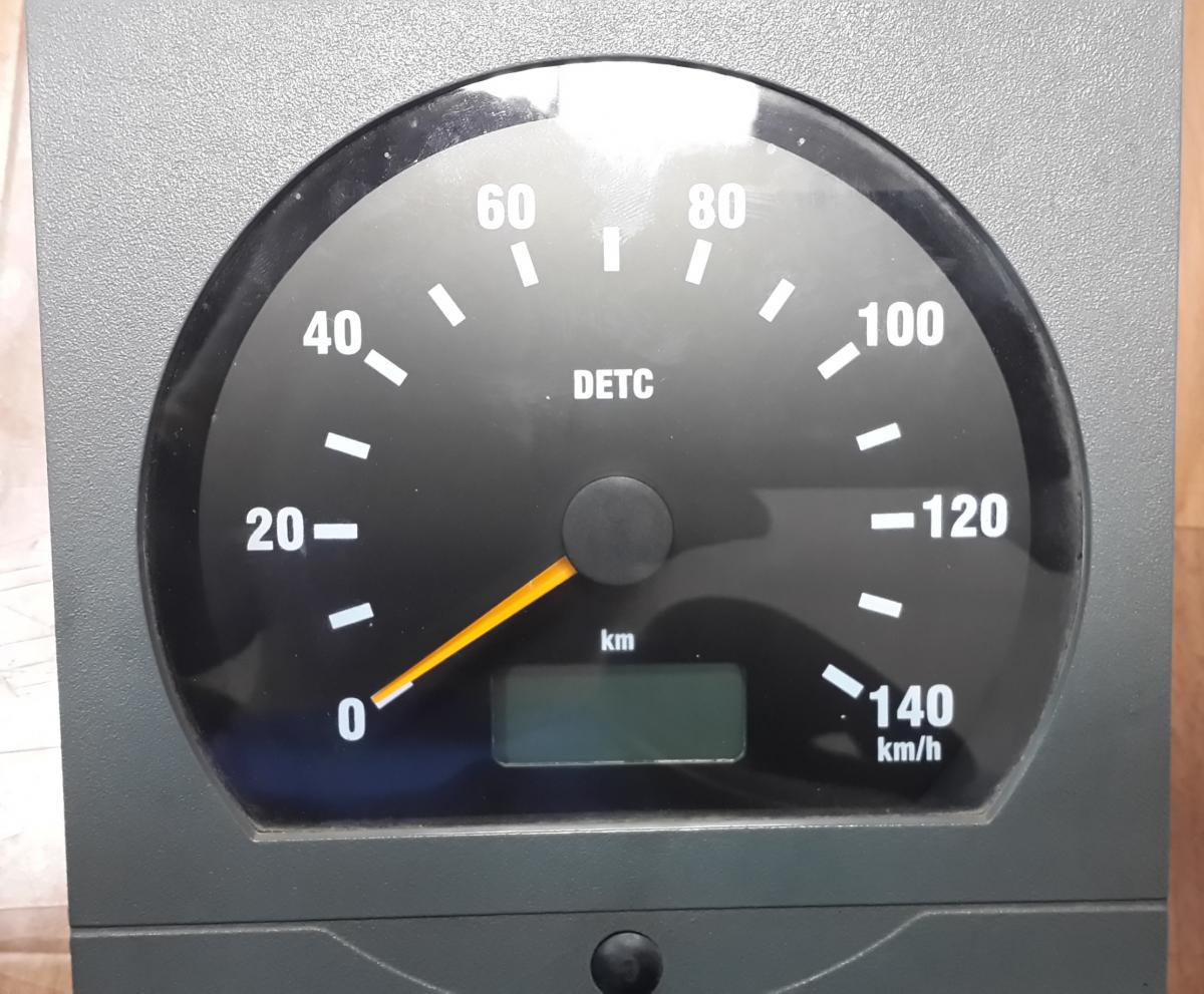

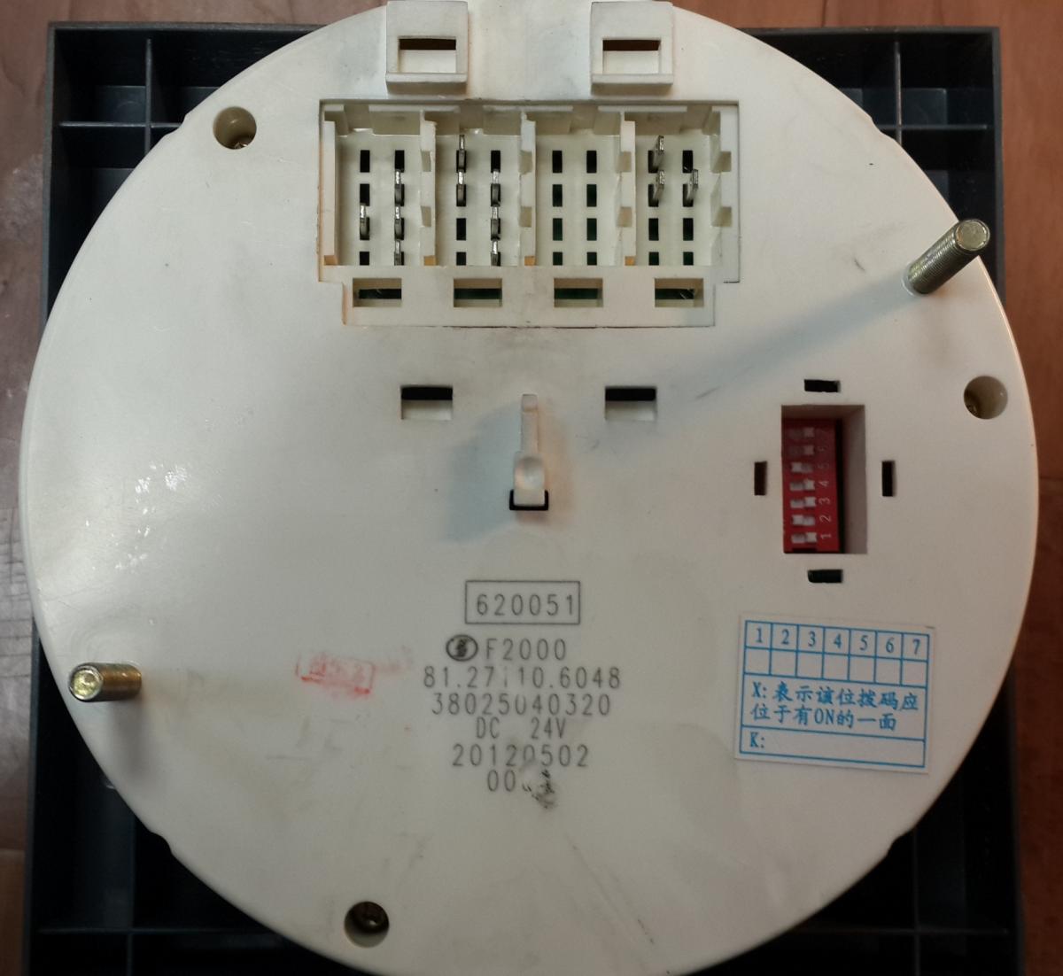

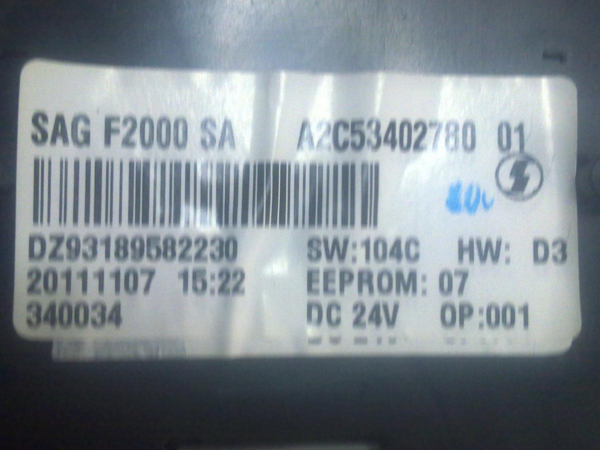

pilot333 Опубликовано 29 апреля, 2014 Автор Поделиться Опубликовано 29 апреля, 2014 Отфоткал, на самой приборке написано DETC как видите, на обратной стороне значек еще есть неопределенного китайского производителя. Ссылка на комментарий Поделиться на другие сайты Поделиться

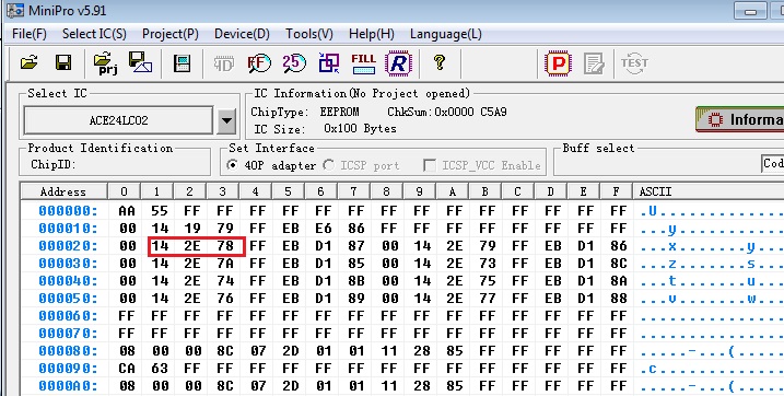

pilot333 Опубликовано 29 апреля, 2014 Автор Поделиться Опубликовано 29 апреля, 2014 (изменено) Возможно, но я смоткой пробегов не занимаюсь. Ремонтом электроники занимаюсь. В общем подскажите правильно или нет Сейчас пробег 132261 и он сидит в строчке 000020 это значения 142E78 чтоб поставить 062261 вписываем вместо 142E78 значения F98018 или же 098018 я правильно мыслю или нет подскажите. ps подключить и посмотреть какой стал пробег не получается, при подключении питания на дисплее часы и суточный пробег, видимо чтоб посмотреть общий есть кнопка переключения показаний где то на самой приборке. А ездить через весь город к товарищу подключать к самосвалу нет возможности )) Изменено 29 апреля, 2014 пользователем pilot333 Ссылка на комментарий Поделиться на другие сайты Поделиться
