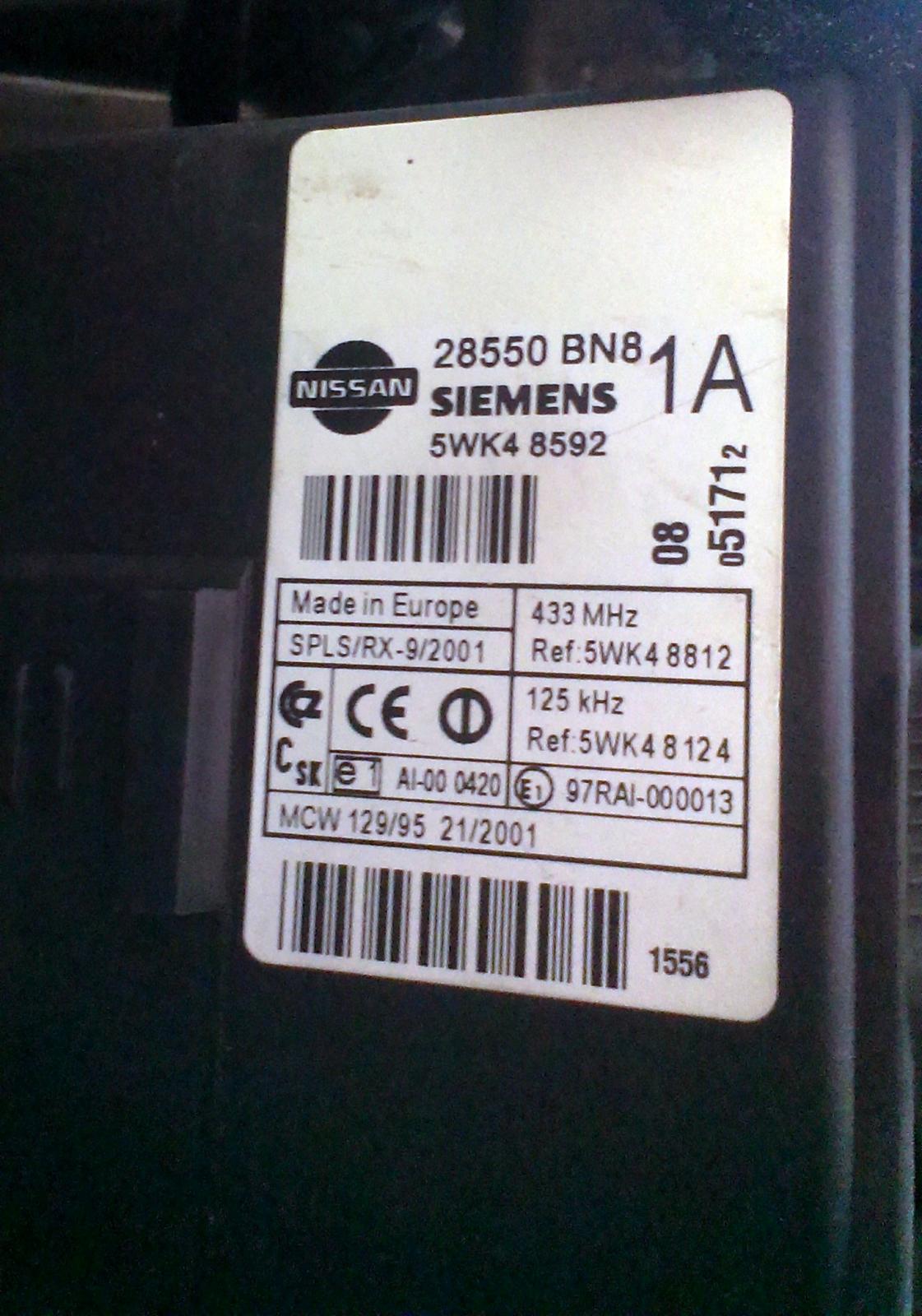

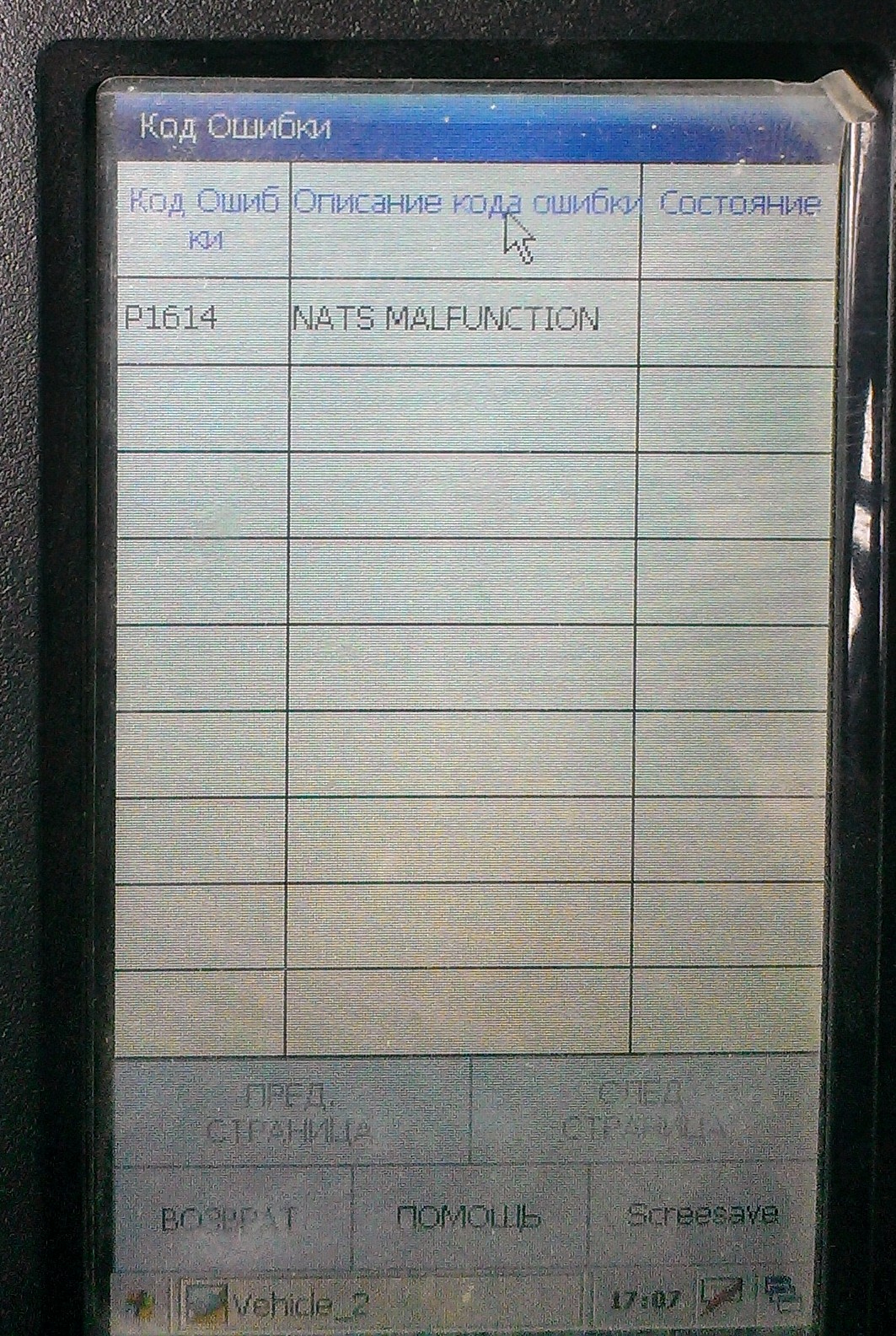

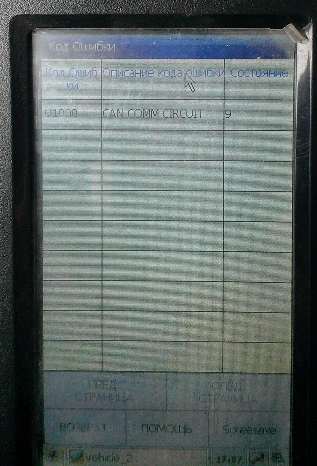

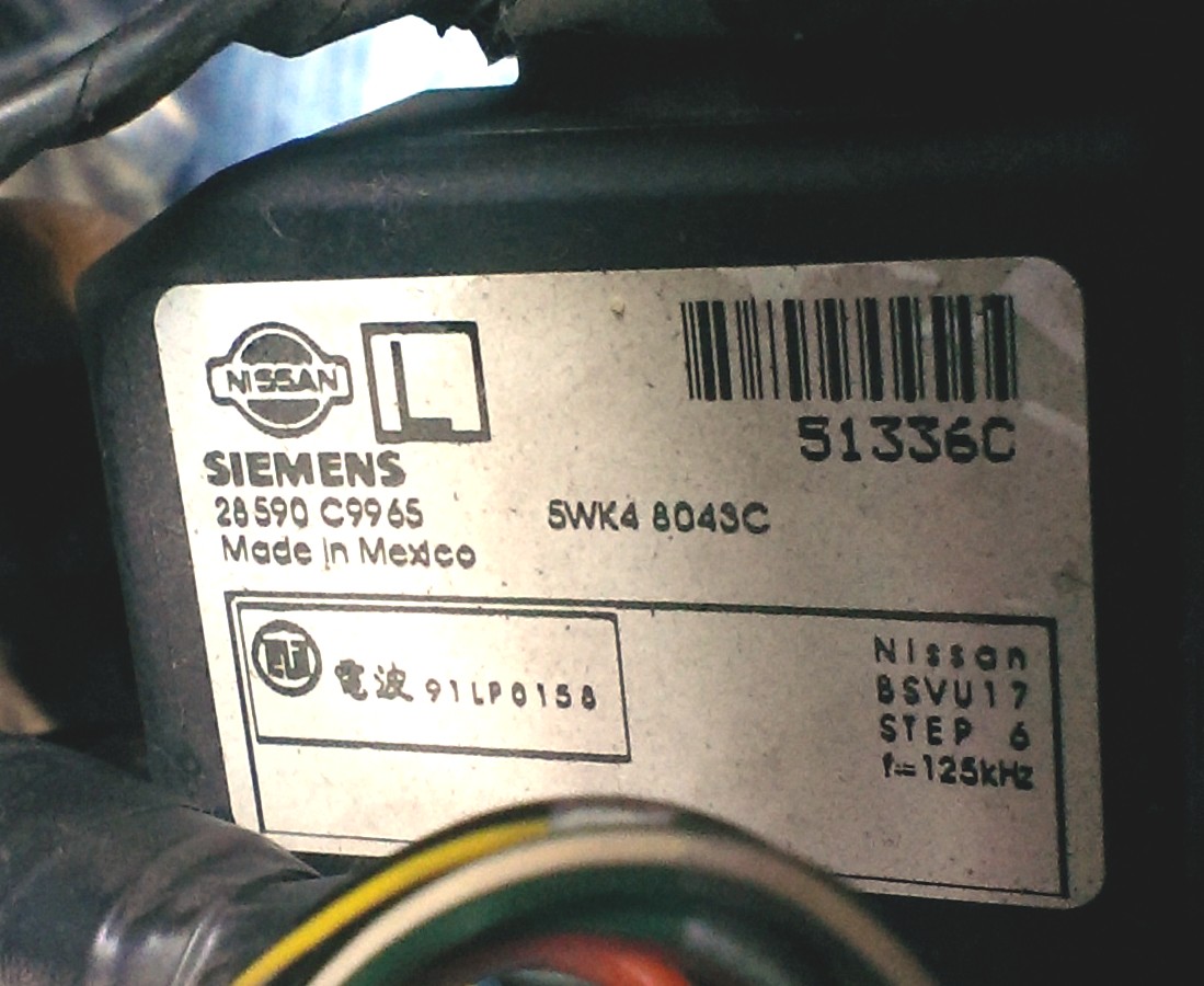

Villainius Опубликовано 29 апреля, 2014 Поделиться Опубликовано 29 апреля, 2014 Перестала заводиться. Внешняя сига Шерхан с автозапуском. На руках два ключа (второй без чипа внутри, ибо в обходчике для автозапуска) В моторнике имеем ошибку P1614 - NATS Malfunction В иммошнике имеем ошибку U1000 При запуске первым ключём, лампа иммо вообще не загорается (накачка есть - одна вспышка детектора) При запуске вторым ключём (без чипа), лампа иммо загорается и горит постоянно (накачка есть - три вспышки детектора) в BCM - 93c66. чип - PCF7936 Возможно ли что слетела синхра при просадке АКБ? Смущает только ошибка U1000 что какбы говорит о проблемах с проводкой/разъёмами. Не пойму ещё такой момент. По сути Танго пишет что NATS6, да и на усилителе тоже STEP 6 написано. SBB, MVP же определяют как NATS5, это норма? АКБ поставили на зарядку, завтра буду пробовать прописать ключики. ПИН'ом может поможет кто? bcm_93C66_8bit_orig.binПолучение информации... Ссылка на комментарий Поделиться на другие сайты Поделиться
www23 Опубликовано 29 апреля, 2014 Поделиться Опубликовано 29 апреля, 2014 U1000 проблема с CAN шиной Ссылка на комментарий Поделиться на другие сайты Поделиться
GENNA Опубликовано 29 апреля, 2014 Поделиться Опубликовано 29 апреля, 2014 U1000 Не завершен тест по шине. На данную проблему не должен влиять. Ссылка на комментарий Поделиться на другие сайты Поделиться

nemez36 Опубликовано 29 апреля, 2014 Поделиться Опубликовано 29 апреля, 2014 В 29.04.2014 в 14:45, Villainius сказал: В моторнике имеем ошибку P1614 - NATS Malfunction Р1614 - условия возникновения кода, невозможность идентифицировать ключ. Возможные причины - обрыв или короткое замыкание в цепи амплифер - бодик, либо неисправность одного из них. Ссылка на комментарий Поделиться на другие сайты Поделиться
slada Опубликовано 29 апреля, 2014 Поделиться Опубликовано 29 апреля, 2014 Болячка Альмер, четыре провода. Ссылка на комментарий Поделиться на другие сайты Поделиться
s_h_e_f Опубликовано 30 апреля, 2014 Поделиться Опубликовано 30 апреля, 2014 в чем заключается ? Ссылка на комментарий Поделиться на другие сайты Поделиться
shadows Опубликовано 30 апреля, 2014 Поделиться Опубликовано 30 апреля, 2014 (изменено) Найти и устранить обрыв четырех проводов,либо заменить усилок или бодик. Изменено 30 апреля, 2014 пользователем shadows Ссылка на комментарий Поделиться на другие сайты Поделиться
unik Опубликовано 30 апреля, 2014 Поделиться Опубликовано 30 апреля, 2014 Вскрыть и посмотреть качество пайки. Ссылка на комментарий Поделиться на другие сайты Поделиться
