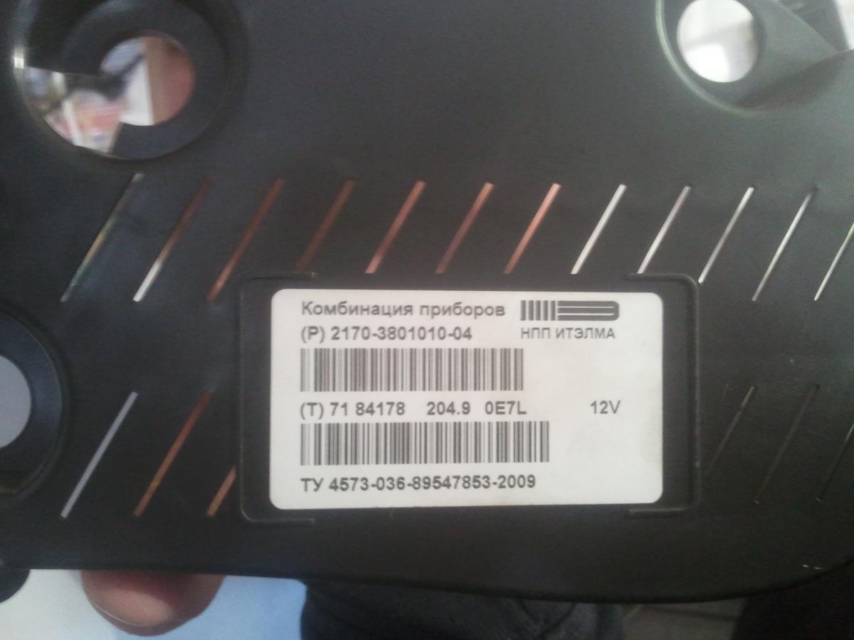

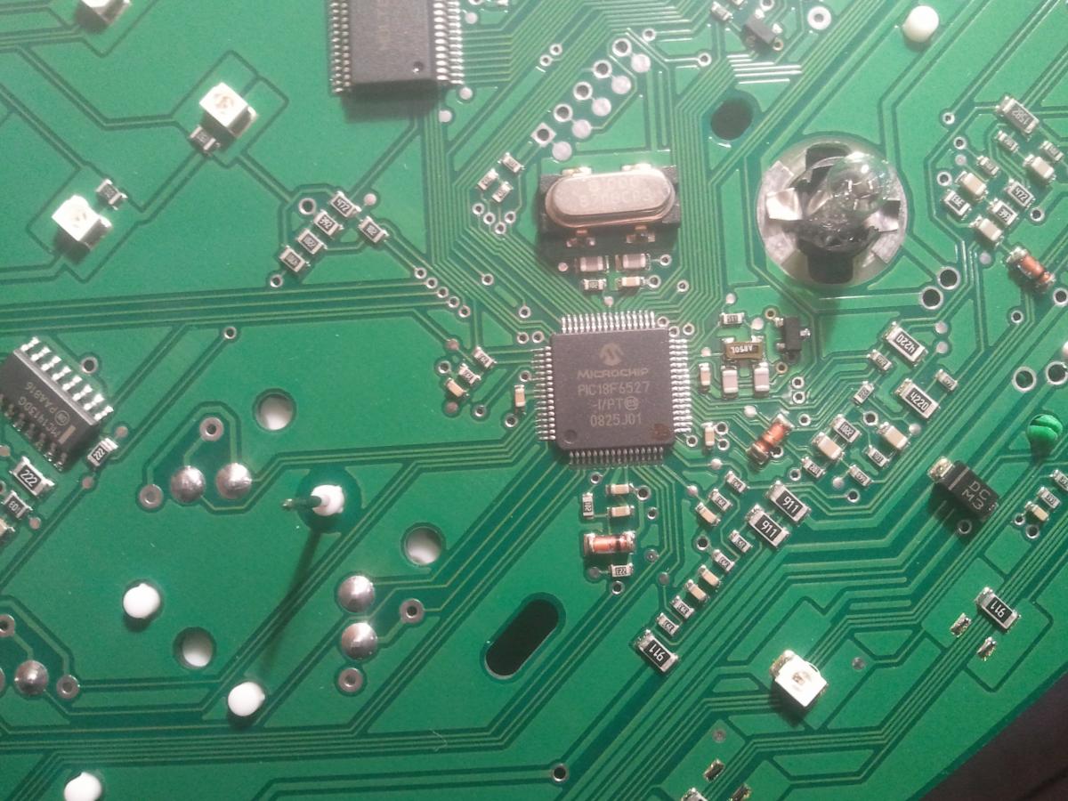

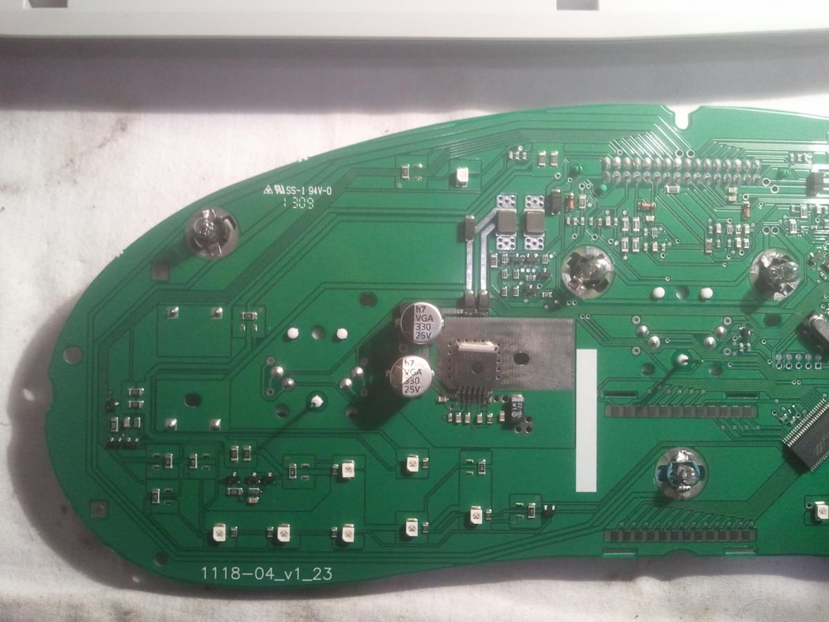

Sanek-pm Опубликовано 30 апреля, 2014 Поделиться Опубликовано 30 апреля, 2014 Приехала Приора, доска Интелма с Пиком, в ПО с БДМ она заявлена но точки программирования так и не нашел, экспериментировать это дело хорошее но не на чужой машине. Кто как делает? Ссылка на комментарий Поделиться на другие сайты Поделиться
yalymka Опубликовано 30 апреля, 2014 Поделиться Опубликовано 30 апреля, 2014 Интересный вопрос однако . Если щиток на PIC , зачем ты её ч-з БДМ делать собрался ? Включи мозги ! Ссылка на комментарий Поделиться на другие сайты Поделиться
димончик Опубликовано 30 апреля, 2014 Поделиться Опубликовано 30 апреля, 2014 (изменено) Дальше еще интереснее.Зачем ее было разбирать?...Не внимательно читаете хелп-нет там точек. Изменено 30 апреля, 2014 пользователем димончик Ссылка на комментарий Поделиться на другие сайты Поделиться

Sanek-pm Опубликовано 30 апреля, 2014 Автор Поделиться Опубликовано 30 апреля, 2014 Искать так уж везде, пришлось разобрать, да и не понятно до разбора что там моторола или пик. Хелп внимательно изучил, там нат разные доски одна схема с БДМ, о пике и речи нет. ИТЭЛМА объявила войну шиномонтажникам, под лозунгом "На каждый щиток новая наклейка со случайным номером!". Браво! И делать PIC по BDM - это вообще верх совершенства!!! Каждый вечер новый прикол. Или новый клоун. На форуме не скучно. Клоун тот кто схемы составлял к ПО, учитесь читать, я только констатирую что это доска в схемах заявлена по БДМ. Ссылка на комментарий Поделиться на другие сайты Поделиться

vlad2k2006 Опубликовано 30 апреля, 2014 Поделиться Опубликовано 30 апреля, 2014 Программирование осуществляется по К-лайн не разбирая панели. Ссылка на комментарий Поделиться на другие сайты Поделиться
димончик Опубликовано 30 апреля, 2014 Поделиться Опубликовано 30 апреля, 2014 Номера действительно одинаковые.Вас не насторожило отсутствие БДМ под крышкой? Ссылка на комментарий Поделиться на другие сайты Поделиться
Sanek-pm Опубликовано 30 апреля, 2014 Автор Поделиться Опубликовано 30 апреля, 2014 (изменено) Номера действительно одинаковые.Вас не насторожило отсутствие БДМ под крышкой? Да действительно насторожило, ну если его нет под крышкой, может он под стрелами, эта доска впервые попала в руки вот и решил разобрать да и убедиться что там на самом деле. Флеш поднять и там епром, под микроскопом пробег в явном виде. Прибор супер BHR 242, плюс HEPA http://makitatrading.../product/68484/ Можно вот этот попробывать там без микроскопа делает http://www.intervesp...tem/-gf6132.htm Изменено 30 апреля, 2014 пользователем Sanek-pm Ссылка на комментарий Поделиться на другие сайты Поделиться
