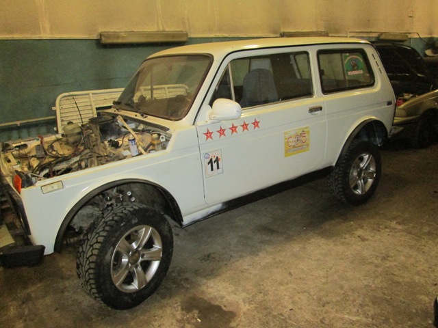

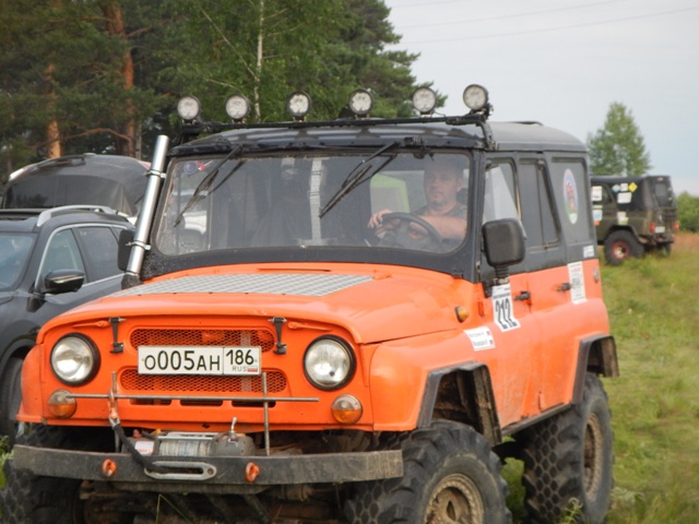

Катаюсь уже три года. Очень хороший опыт.
Да удовольствие не дешевое. Подготовить дорого, потом после каждых соревнований что-то делать приходится. В том году чемпион округа в ТР-2. Очень часто эвакуирую из болот и пойм рыбаков и охотников знакомых.
Двигатель родной, раздатка понижена на 3.3, военные мосты. Тяги хватает у нас по болотам скорость не нужна .

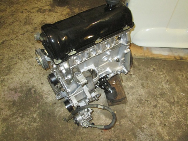

У меня тоже есть нива, сейчас как раз ей занимаюсь. И как раз меняю мотор. Взял  от шевика бу со всей проводкой и с годроусилителем .
Точно во сколько все выходит не скажу, не записываю. То что помню.
Мотор с гуром  с битого шевика с проводкой без блока и модуля зажигания -15000
Переборка мотора на запчасти -10000
Распредвал трофи-4500
Паук 4-2-1 -3600
Подушки двигателя ( на ниве другие) -4600
Разных мелочей рублей на -5000
Шнорхель -3000
Неделя работы.
Это только по мотору.

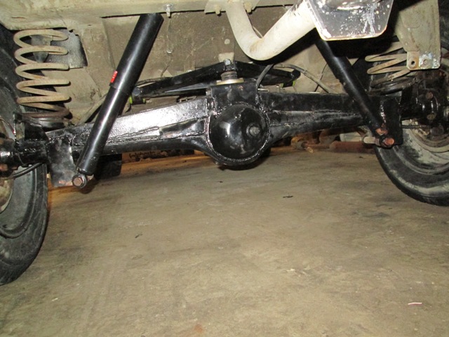

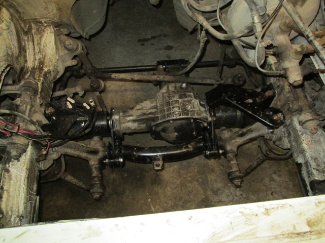

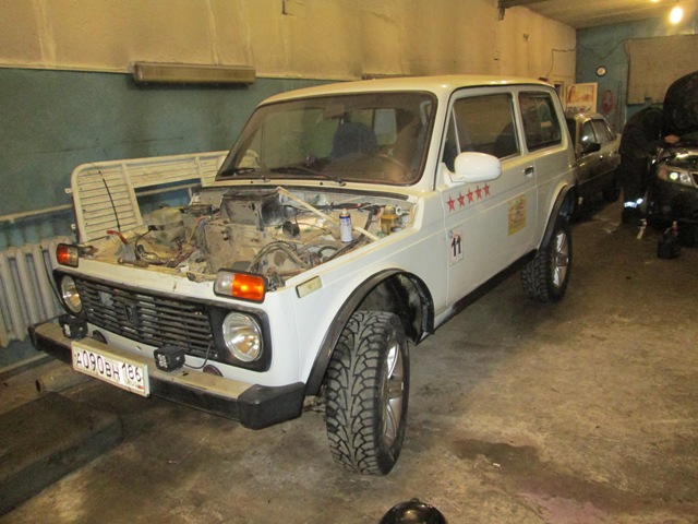

44.JPGПередний мост на подрамнике. 11.JPGДоработанный задний мост.22.JPG Собранный и готовый к установки мотор.33.JPG55.JPGЛифт 5 см. и подрезаны арки

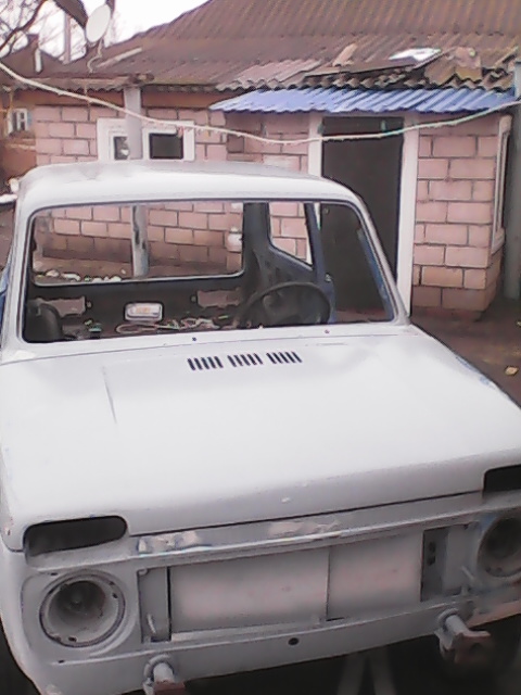

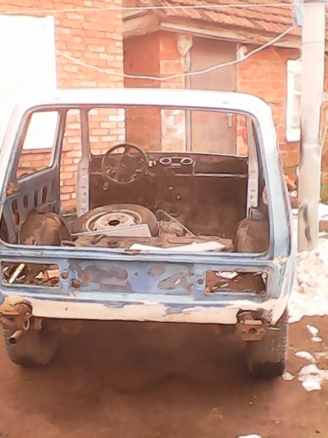

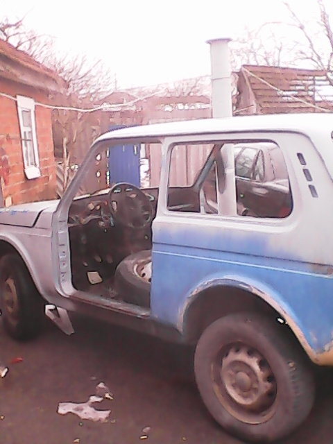

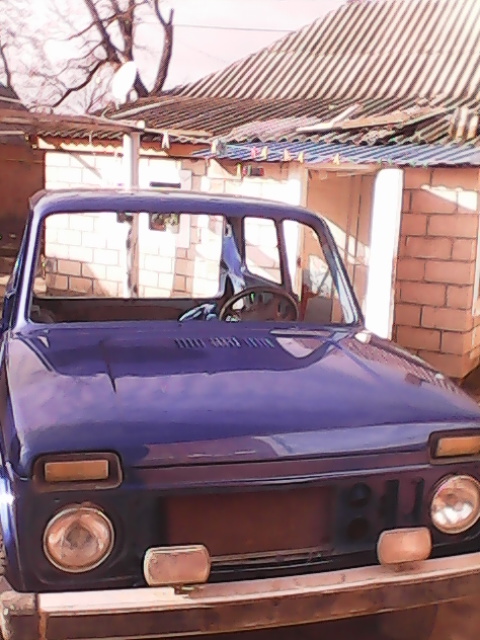

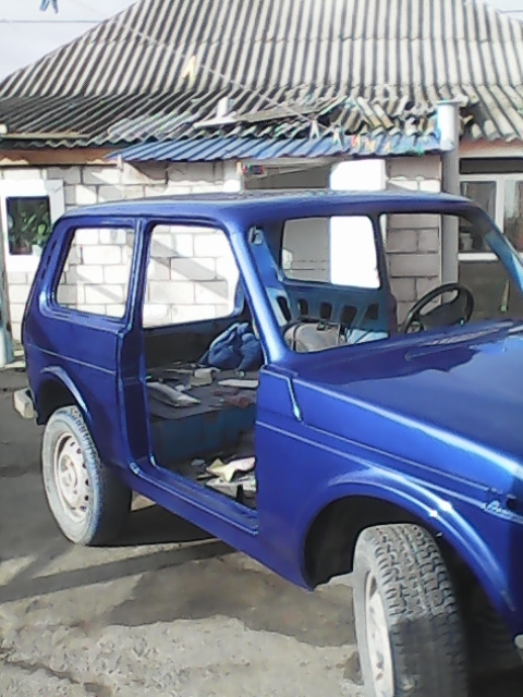

Приветствую всех форумчан,у меня тоже начинается проэкт нива:
  • 1 месяц спустя...
IMG_20160212_150210.jpgIMG_20160212_150030.jpgПоэкт продолжается,потихоньку,а у вас у кого что??

А почему передний мост не сделал из заднего с металлическим чулком ? Шпильки крепления вырвет же .

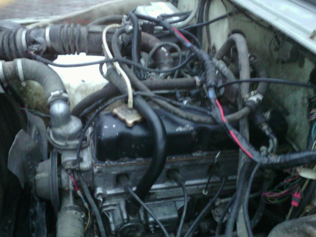

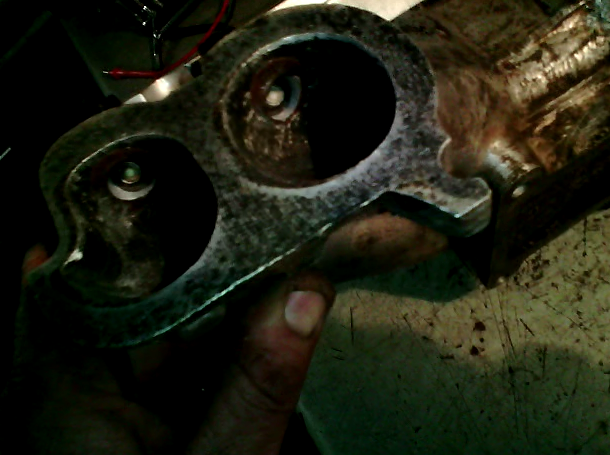

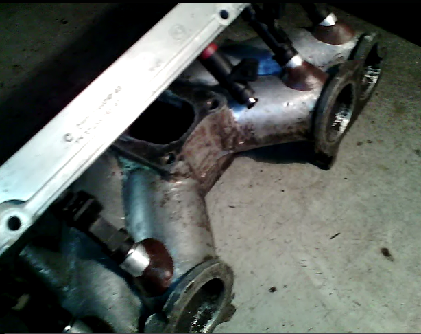

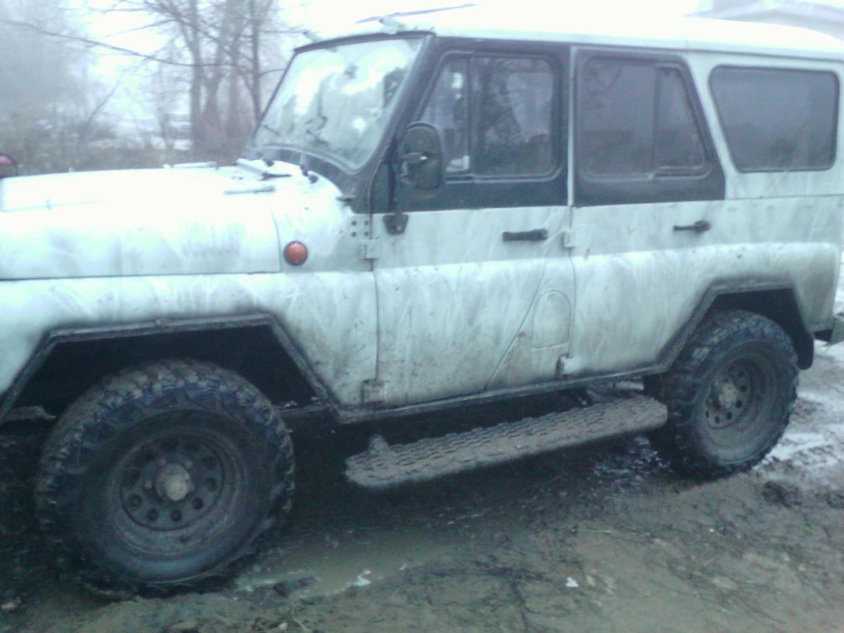

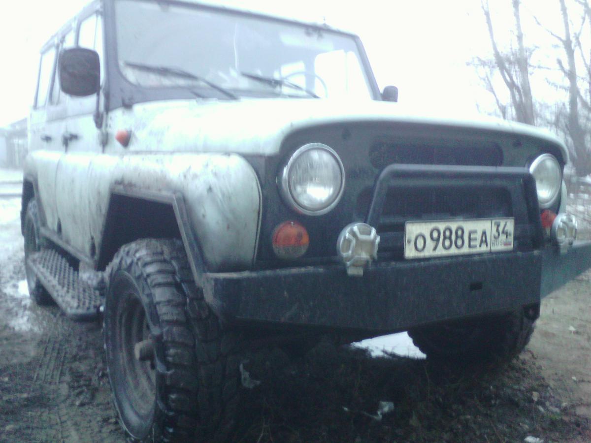

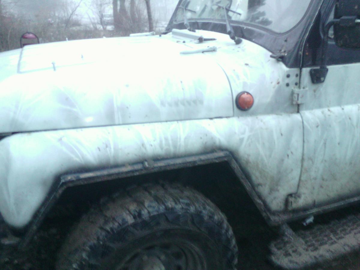

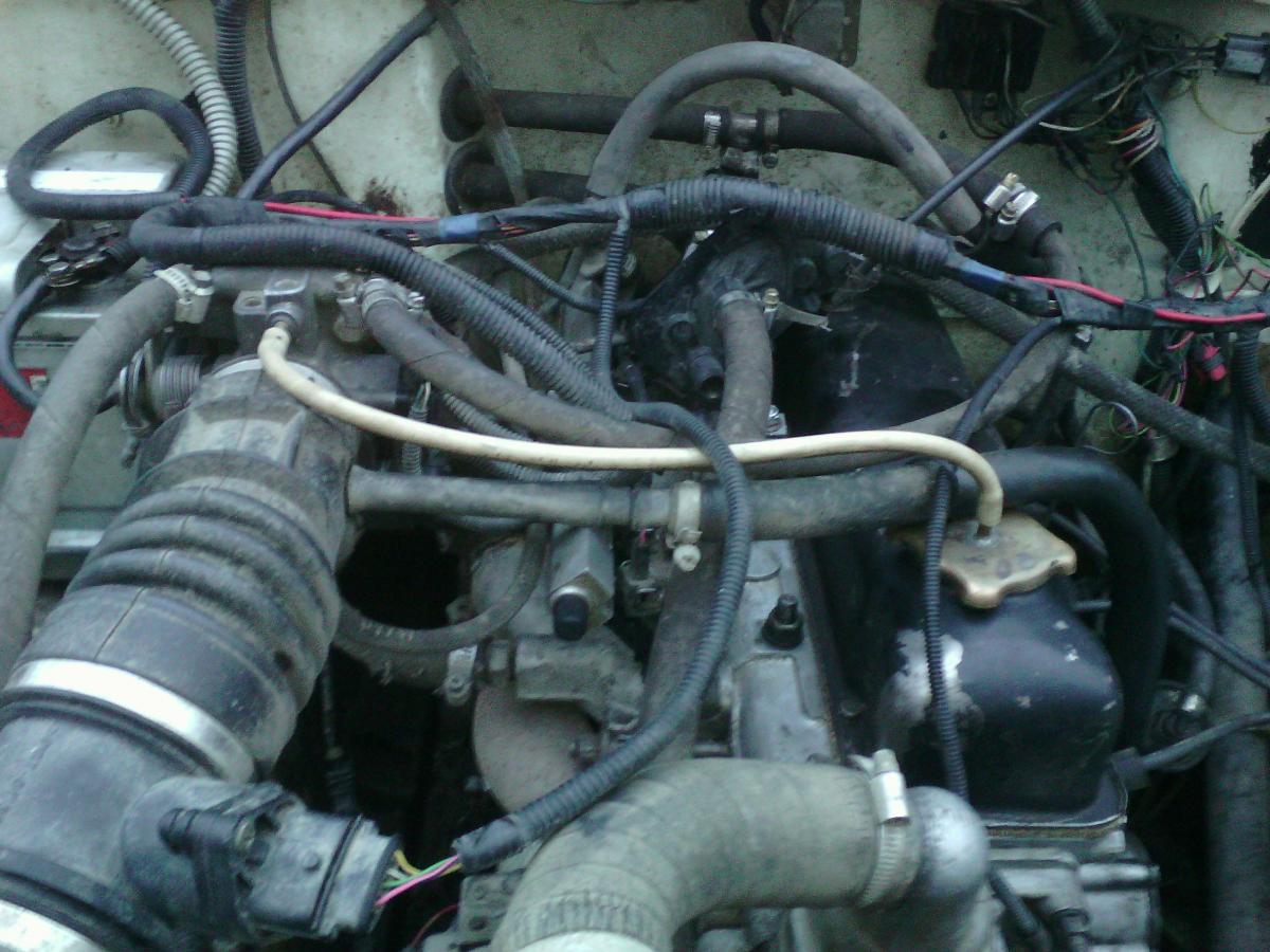

IMG_20171228_160845.jpgIMG_20171228_161015.jpgIMG_20171228_160958.jpgIMG_20171228_161125.jpgIMG_20171228_161139.jpg01.PNG02.PNGУАЗ у меня 2 года. Из них  уже 1год катаюсь на инжекторе (Я5.1...61). Переделал родной УМЗ 417 (2,5л). Тянет как трактор.!
