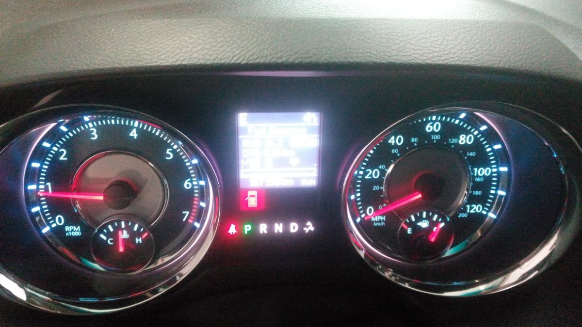

Chrysler Town & Country  сделал одо на таком авто , только через марку другого авто (какой не помню),  определил пробег верно и поменял.

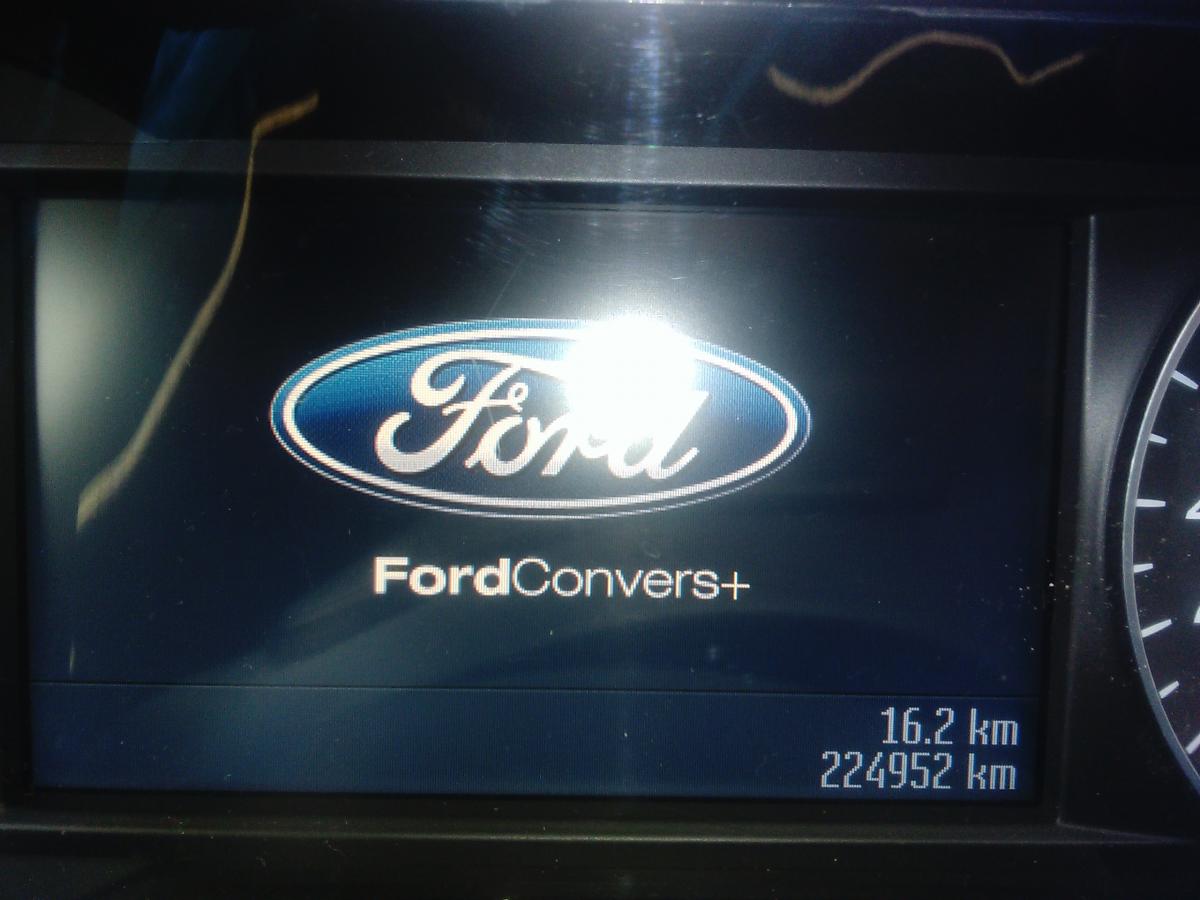

Форд Мондео пробег прочитал нормально, еепром сохранил, после ввода нового прибил автомобиль..
Спасло то что зарание, до этого прибора, сохранились нормальным прогером с разбором приборки..
Это маленький секрет-сюрприз для большой компании наших местных кнопкодавов, всё  по 700р ! Нормальные спецы и сами разберуться.
Кстати, прибор еепром нормально сохранил но после завала им же востановить по ОБД не получилось.
Пробовали этот же дамп записать после разбора приборки для эксперемента и результат почти тот же.
Востановили быстро тем и так как писал выше.
всякое бывает, у меня с мондео на мотороле наоборот получилось - икстул и фордометр развели руками, а 100про сделал
