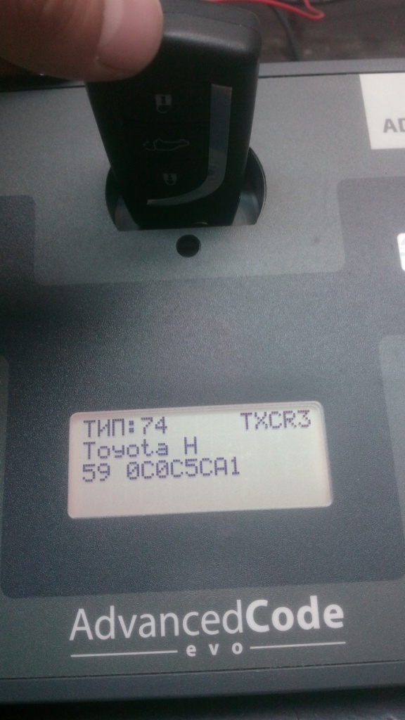

s.v. Опубликовано 5 октября, 2016 Поделиться Опубликовано 5 октября, 2016 Приветствую! Есть тойота рав 4, 2016 г, рестайлинг, чип на фото. Делал ли кто х100 такие ??? Ссылка на комментарий Поделиться на другие сайты Поделиться
pasha52 Опубликовано 5 октября, 2016 Поделиться Опубликовано 5 октября, 2016 Х100 не делал. Делал х100 про, добавил мастер ключ с пейджем 39. Тойота Н 128 битный. Сори. Не заметил. Там по-моему с 59 пейджем. На счет взаимозаменяемости 39 и 59 пейджей не знаю. Я писал тот, который был в наличии с пейджем 39. Какой был у оригинала - не помню. Ссылка на комментарий Поделиться на другие сайты Поделиться
Дмитрий 068 Опубликовано 5 октября, 2016 Поделиться Опубликовано 5 октября, 2016 X100 пропишет чип на машину !Я на такие авто пишу SUB с первым Пейджем 99! Ссылка на комментарий Поделиться на другие сайты Поделиться
s.v. Опубликовано 6 октября, 2016 Поделиться Опубликовано 6 октября, 2016 Спасибо! У меня тоже версия про. Только не разу не обновлял пока, не было надобности. Значит отправляются дьдьку за железякой. И посмотрю какой Пейдж в моих чипах н поди тойоту.. Ссылка на комментарий Поделиться на другие сайты Поделиться
