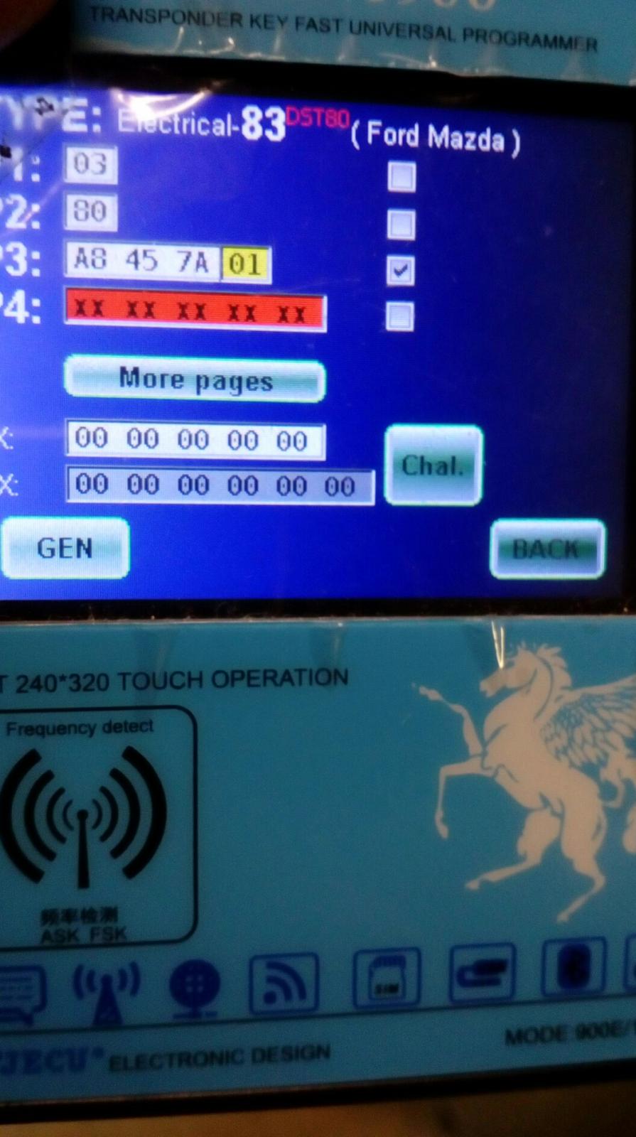

compag Опубликовано 4 марта, 2017 Поделиться Опубликовано 4 марта, 2017 Сделай копию чипа там 63-80бит, уже много каких девайсов их копируют сегодня на форд фокус 2013г ID63 -6F 80bit простой ключ . хотел копирнуть , но танго написал еррор , т.е разблокировать не смог . попытался х-100 добавить , долго мучил так и не сделал. под китайцем вошёл даже определил пин но в итоге еррор. придётся через дамп ложить 2й ключ. Ссылка на комментарий Поделиться на другие сайты Поделиться
Дмитрий 068 Опубликовано 4 марта, 2017 Поделиться Опубликовано 4 марта, 2017 Вчера делал фф3 13 год копия за 30 секунд , да и по OBD X 100 pro пишет без проблем ! Ссылка на комментарий Поделиться на другие сайты Поделиться
