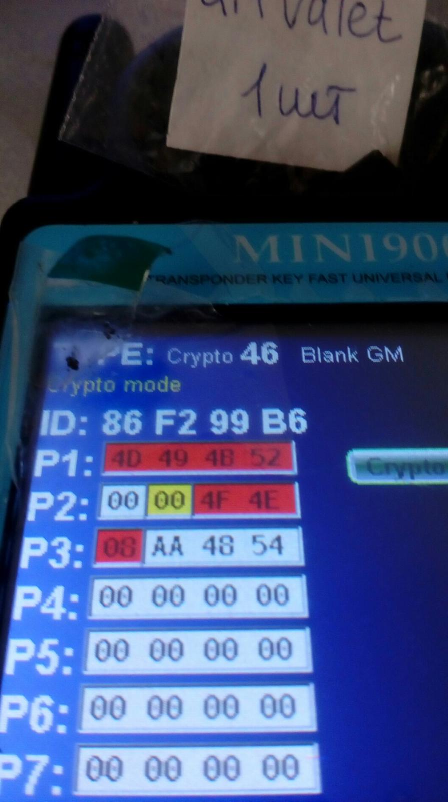

kiviol Опубликовано 5 марта, 2017 Поделиться Опубликовано 5 марта, 2017 (изменено) 7937- GM Valet, танго их готовит. У меня танго нет но люди у кого есть прислали вот это Изменено 5 марта, 2017 пользователем kiviol Ссылка на комментарий Поделиться на другие сайты Поделиться

Sogd Опубликовано 5 марта, 2017 Поделиться Опубликовано 5 марта, 2017 7937- GM Valet, танго их готовит скриншот? Ссылка на комментарий Поделиться на другие сайты Поделиться
kiviol Опубликовано 5 марта, 2017 Поделиться Опубликовано 5 марта, 2017 именно ID63 -6F 80bit нет чипа. пробовал подготовить из 4D-60G(80bit, 40bit). не пропитсался. во вторник дальше будем пробовать. Я тоже пробовал прописать ID60-80 бит (с помощью волшебной палки и Х100)- не получится, только 6F63 Ссылка на комментарий Поделиться на другие сайты Поделиться
052 Опубликовано 5 марта, 2017 Поделиться Опубликовано 5 марта, 2017 (изменено) скриншот? 7937 это хт2 ? Миник их так читает. Изменено 5 марта, 2017 пользователем 052 Ссылка на комментарий Поделиться на другие сайты Поделиться
kiviol Опубликовано 5 марта, 2017 Поделиться Опубликовано 5 марта, 2017 да Ссылка на комментарий Поделиться на другие сайты Поделиться
052 Опубликовано 5 марта, 2017 Поделиться Опубликовано 5 марта, 2017 (изменено) Отличительный 08 в признаке криптомода? Попробовал сгенерить на цн3, делает . Интересно, будет класть пином? Это если снифом не получится и подготовленного не будет. Изменено 5 марта, 2017 пользователем 052 Ссылка на комментарий Поделиться на другие сайты Поделиться

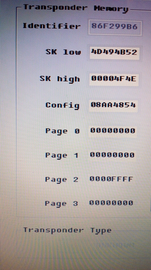

Sogd Опубликовано 5 марта, 2017 Поделиться Опубликовано 5 марта, 2017 скрина не будет, я так понял :) Ссылка на комментарий Поделиться на другие сайты Поделиться
kiviol Опубликовано 5 марта, 2017 Поделиться Опубликовано 5 марта, 2017 Дак вроде приложил выше Ссылка на комментарий Поделиться на другие сайты Поделиться
Sogd Опубликовано 5 марта, 2017 Поделиться Опубликовано 5 марта, 2017 (изменено) Картинка считанного транса зачем? 7937- GM Valet, танго их готовит. Ну заврался. Бывает Изменено 5 марта, 2017 пользователем Sogd Ссылка на комментарий Поделиться на другие сайты Поделиться
052 Опубликовано 5 марта, 2017 Поделиться Опубликовано 5 марта, 2017 Дак вроде приложил выше Так и есть , кейтулом глянул, тот же чип. Ссылка на комментарий Поделиться на другие сайты Поделиться
