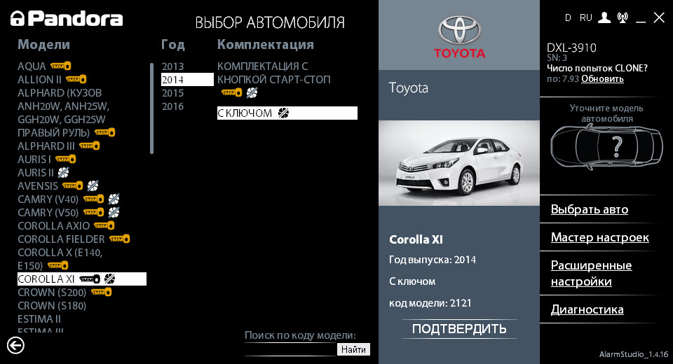

052 Опубликовано 14 марта, 2017 Поделиться Опубликовано 14 марта, 2017 Давно бы по юсб к пандоре подключился, ввёл пин кнопкой на пандоре - 1111 и увидел весь конфиг прогой Alarm Studio Ссылка на комментарий Поделиться на другие сайты Поделиться
