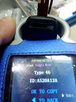

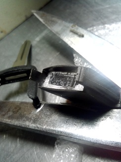

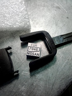

Павел-с Опубликовано 30 июня, 2017 Поделиться Опубликовано 30 июня, 2017 Залезла коробочка.Вся процедура прошла как и раньше,только все получилось.Второй скопировал. На всякий случай напомню Nissan Note 2010. Ссылка на комментарий Поделиться на другие сайты Поделиться
