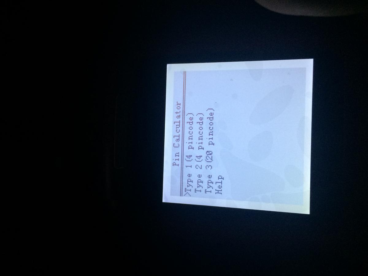

garry111 Опубликовано 9 декабря, 2017 Поделиться Опубликовано 9 декабря, 2017 В 06.12.2017 в 06:11, agibalov сказал: так nissan разные бывают, в зависимости от системы и пин выбирайте.....сомнительно что новые 20-значные системы X100 код считает Ссылка на комментарий Поделиться на другие сайты Поделиться
Павел-с Опубликовано 11 декабря, 2017 Поделиться Опубликовано 11 декабря, 2017 Ssang Yong Action 2012 бензин.Чип прочитал Бэбиком 4D70 80 бит. Копировать не стал пробовать,вроде как уваливали. Пробовал кто писать?Поискал в теме ,не нашел.Хотя помню где то читал,что пишет бензиновые и как раз 4D. Чип там какой.Посмотрел ХБ может подготовить 4D70. Ссылка на комментарий Поделиться на другие сайты Поделиться
