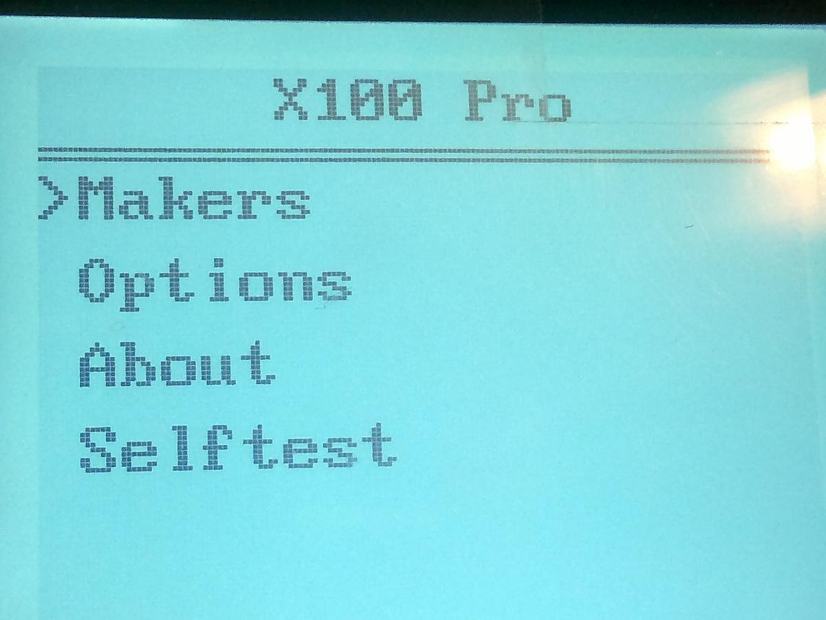

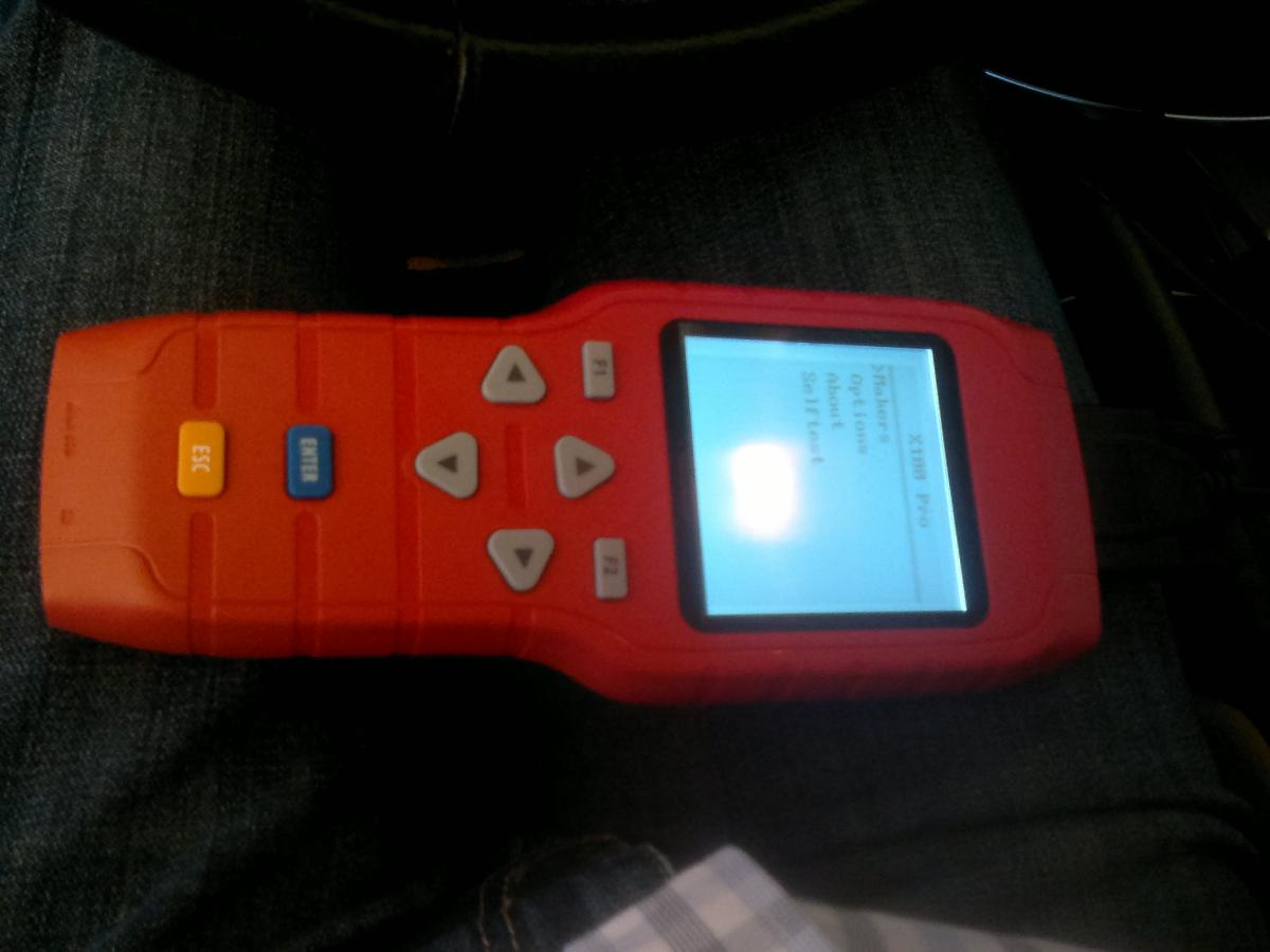

alex7119 Опубликовано 28 апреля, 2015 Поделиться Опубликовано 28 апреля, 2015 Обновила сегодня китайская "мадам" Lillian мне Х100+ - теперь при запуске на экране высвечивается X100 Pro. Однако, как всегда появились "подводные" камни - ВСЕ новые обновления (есть и по пробегу, папка по ДУ отдельно, и еще порядка 10 обнов датируются 23 апреля 2015 года) только на китайском языке - поэтому эти обновы в работе пока не проверял. "Долблю" ее по эл. почте за обновы на английском. Ссылка на комментарий Поделиться на другие сайты Поделиться

alex7119 Опубликовано 30 апреля, 2015 Поделиться Опубликовано 30 апреля, 2015 За обновы на английском "разговор" пока идет - предоставленная продавцов с ее? сайта программа обновления онлайн у меня дает возможность выбора только обнов на китайском языке. На приборе заставка теперь такая. Ссылка на комментарий Поделиться на другие сайты Поделиться
ZVUK Опубликовано 30 апреля, 2015 Поделиться Опубликовано 30 апреля, 2015 За обновы на английском "разговор" пока идет - предоставленная продавцов с ее? сайта программа обновления онлайн у меня дает возможность выбора только обнов на китайском языке. На приборе заставка теперь такая. На включенном приборе если выбрать makers, что прибор показывает?Есть выбор иммо одо и тд и тп? Ссылка на комментарий Поделиться на другие сайты Поделиться
alex7119 Опубликовано 30 апреля, 2015 Поделиться Опубликовано 30 апреля, 2015 Все есть. Заявленное работает - проверил вчера на Ауди привязку ключа с определением пина - ОК. Вот обнов на англ. нет (только на китайском) - на анг. все, что были ранее выложены на офиц. сайте. "Пытаю" пока продавана по англ. языку. На экране Pro - хотя эти китайцы и "черта" нарисуют хоть на экране, хоть на приборе. На китайском имеется обнова по одо - версия 27.30, папка Remote отдельно (версия 18.01) и еще 15 других обнов по маркам авто, правда китайский НЕ понимаю, уж извиняюсь. Ссылка на комментарий Поделиться на другие сайты Поделиться
