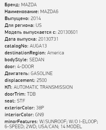

саня3891 Опубликовано 27 августа, 2019 Поделиться Опубликовано 27 августа, 2019 Всех приветствую. Прошу помощи. Притащили ко мне мазду 6,2013 год,американец,пуш старт,смарт 4 кнопки.VIN JM1GJ1W62E1137164. Полная утеря. 2 ключа немогу найти . Кто писал такую? Зажигание включаеться Как ключ более точно подобрать? Х 100 кто делал ? Чип вроде этого года 4d63 так сказали на original.key Ссылка на комментарий Поделиться на другие сайты Поделиться
AutoKeyMaster Опубликовано 28 августа, 2019 Поделиться Опубликовано 28 августа, 2019 (изменено) Авто 2014года.Там чип на плате,7953 если я не ошибаюсь. Писать минимум 2 смарта. Кат. номер ключа GJY9-67-5DY Изменено 28 августа, 2019 пользователем AutoKeyMaster Ссылка на комментарий Поделиться на другие сайты Поделиться
саня3891 Опубликовано 28 августа, 2019 Поделиться Опубликовано 28 августа, 2019 На ремнях 13 и тех паспорте тоже и на кузове 13 год Оригинал кей ответил якобы 4д 63 стоит.по вину бы уточнить у кого нибудь Всем спасибо. Ключи нашел 4д63 чип . На последней кнопке восклицательный знак. Не крассный,!!! Ссылка на комментарий Поделиться на другие сайты Поделиться
