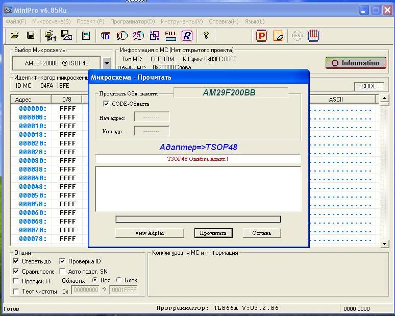

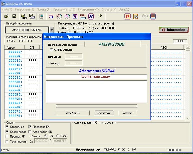

Alex64 Опубликовано 5 сентября, 2019 Поделиться Опубликовано 5 сентября, 2019 Пытаюсь прочитать AM29F200BB, SOP 44. Пишет ошибка адаптера. Почему? Пробовал выбирать SOP 44, TSOP 48. При нажатии прочитать, светодиод желтый на программаторе и красный на адаптере моргнут и ошибка адаптера. При нажатии ID МС, из 10-12 раз пару раз появлялись разные знаки, в основном все время FF. Ссылка на комментарий Поделиться на другие сайты Поделиться

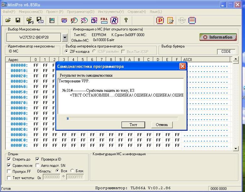

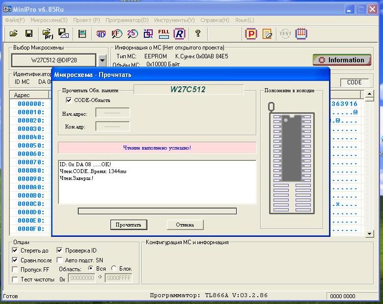

Alex64 Опубликовано 5 сентября, 2019 Поделиться Опубликовано 5 сентября, 2019 W27C512 прочитал. А делаю самодиагностику, пишет ошибка, КЗ по току. Это почему? Ссылка на комментарий Поделиться на другие сайты Поделиться
yalymka Опубликовано 5 сентября, 2019 Поделиться Опубликовано 5 сентября, 2019 Насколько помню самодиагностика делается при условии , что программатор не должен быть подключен к микросхеме Для чтения am29f200bb , разверни на 180 градусов панельку на адаптере , а микросхему поставь как и сейчас . Ссылка на комментарий Поделиться на другие сайты Поделиться
Alex64 Опубликовано 5 сентября, 2019 Поделиться Опубликовано 5 сентября, 2019 Прочиталась. Странно. Много раз передергивал, получается контакта не было. Прочиталась как в Хелпе. Не надо переставлять. Прочитал другим программатором, покупал раньше с шестью адаптерами. Сейчас понадобился адаптер для AM29F200, купил еще один. В новом какое-то КЗ. Посмотрю. Ссылка на комментарий Поделиться на другие сайты Поделиться
