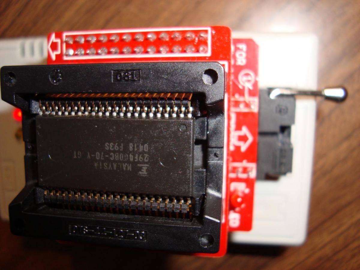

americanets Опубликовано 26 февраля, 2017 Автор Поделиться Опубликовано 26 февраля, 2017 (изменено) Ктонить вобще читал микросхемы SOP-44 Minipro?А то заказал комплект допкроваток и ни одну микруху: 28F200 28F220 29F400 29F800 не читает но видит какието ID чипа, если вынуть микруху из кровати то таже ошибка но с ID 0000000 Как всегда виноват китай или есть какойто секрет? Думаю тритон надо заказать и не мучаться. Изменено 26 февраля, 2017 пользователем americanets Ссылка на комментарий Поделиться на другие сайты Поделиться

yalymka Опубликовано 26 февраля, 2017 Поделиться Опубликовано 26 февраля, 2017 (изменено) Кроватку , которую ставишь на адаптер , надо разворачивать на 180 градусов , на ней шелкография для sop-44 неправильно нанесена . Про это написано уже много сообщений на многих форумах . Изменено 26 февраля, 2017 пользователем yalymka Ссылка на комментарий Поделиться на другие сайты Поделиться
za-bey Опубликовано 26 февраля, 2017 Поделиться Опубликовано 26 февраля, 2017 В 26.02.2017 в 17:44, yalymka сказал: Кроватку , которую ставишь на адаптер , надо разворачивать на 180 градусов , на ней шелкография для sop-44 неправильно нанесена . Про это написано уже много сообщений на многих форумах . Не знаю у кого и какая шелкография, но я их много уже перечитал-перезаписал и вставлял в кроватку как на ней и указано расположение. В 26.02.2017 в 17:06, americanets сказал: Ктонить вобще читал микросхемы SOP-44 Minipro? А то заказал комплект допкроваток и ни одну микруху: 28F200 28F220 29F400 29F800 не читает но видит какието ID чипа, если вынуть микруху из кровати то таже ошибка но с ID 0000000 Как всегда виноват китай или есть какойто секрет? Думаю тритон надо заказать и не мучаться. Просмотри мультиметром пропайку всю и соответствие первого контакта в кроватке и на первом штырьке платы. В 26.02.2017 в 17:23, svek54 сказал: Может нужно отключить проверку ID? Отключать надо, если в списке поддерживаемых нет этой микрухи, но есть аналог другого производителя. Ссылка на комментарий Поделиться на другие сайты Поделиться
052 Опубликовано 26 февраля, 2017 Поделиться Опубликовано 26 февраля, 2017 (изменено) В 26.02.2017 в 17:23, svek54 сказал: Может нужно отключить проверку ID? +100500 В 26.02.2017 в 17:44, yalymka сказал: Кроватку , которую ставишь на адаптер , надо разворачивать на 180 градусов , на ней шелкография для sop-44 неправильно нанесена . Про это написано уже много сообщений на многих форумах . Ничего не переворачивал-флэши 200, 400 и 800 все читаются , но без галки проверки ИД. С галкой ни одна не читается , хоть каким производителем. Вот позавчера проверял от безделия . am29f800bt sprinter 2.2cdi.BINПолучение информации... Изменено 26 февраля, 2017 пользователем 052 Ссылка на комментарий Поделиться на другие сайты Поделиться
fakk6 Опубликовано 26 февраля, 2017 Поделиться Опубликовано 26 февраля, 2017 Не знаю, что у вас читается, но у меня со снятой галкой полный бред. Выкинул верхний адаптер и взял такой же под пайку. Теперь со считыванием нет проблем. К сожалению в прогере нет контроля контакта ног и это очень большой минус. Ссылка на комментарий Поделиться на другие сайты Поделиться
americanets Опубликовано 26 февраля, 2017 Автор Поделиться Опубликовано 26 февраля, 2017 (изменено) Всем спасибо победил проблему. Снял галку чек ID и он начал считывать каждый раз разный дамп. Долго дергал ноги пока дамп не стабилизировался. Теперь читает и с галкой, кроме 28F220 (которая соотвественно там не заявлена) ее без галки и 28F200B5B INTEL. А так он при хреновом контакте ID каждый раз тоже разный умудряется прочитывать.Раньше просто ею читал только 8-ножки так что таких проблем не знал, не думал что кровать может так хреново контачить. В 26.02.2017 в 19:53, fakk6 сказал: Не знаю, что у вас читается, но у меня со снятой галкой полный бред. Выкинул верхний адаптер и взял такой же под пайку. Теперь со считыванием нет проблем. К сожалению в прогере нет контроля контакта ног и это очень большой минус. А что за верхний адаптер под пайку? Не сложно линк дать где их продают? Изменено 26 февраля, 2017 пользователем americanets Ссылка на комментарий Поделиться на другие сайты Поделиться

fakk6 Опубликовано 26 февраля, 2017 Поделиться Опубликовано 26 февраля, 2017 А что за верхний адаптер под пайку? Не сложно линк дать где их продают? Вот вместо такого под пайку. После того, как раз 10 переставлял и подгонял чип, у него ноги поотлетали. Адаптер с нулевым зажимом полетел в мусорку. Теперь пользую переходники только под пайку, и чипы живые и нервы в порядке. Все дорожки пропаиваю сплавом вуда и с пайкой\отпайкой вообще нет проблем. Ссылка на комментарий Поделиться на другие сайты Поделиться

yalymka Опубликовано 26 февраля, 2017 Поделиться Опубликовано 26 февраля, 2017 (изменено) Без проверки ID читать , лишний гемор себе на задницу . Тоже использую переходники под пайку , но чтобы они не портились и не отрывались дорожки при пользовании , залудил переходники сплавом розе . И переходники не портятся , и шансов перегреть микруху меньше . P.S. А вот так бывает неправильно нанесена шелкография , статей по этому поводу в инете полно . У меня к примеру рисунок был перевернут . Изменено 26 февраля, 2017 пользователем yalymka Ссылка на комментарий Поделиться на другие сайты Поделиться
