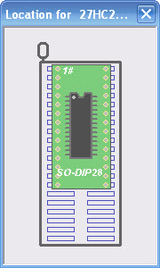

valun Опубликовано 1 сентября, 2017 Поделиться Опубликовано 1 сентября, 2017 Как читаете eeprom 28 пин, не могу найти адаптер к нему. Ссылка на комментарий Поделиться на другие сайты Поделиться
052 Опубликовано 1 сентября, 2017 Поделиться Опубликовано 1 сентября, 2017 (изменено) Что за епром на 28 пин? плцц28-дип24? Изменено 1 сентября, 2017 пользователем 052 Ссылка на комментарий Поделиться на другие сайты Поделиться
dyrokol Опубликовано 1 сентября, 2017 Поделиться Опубликовано 1 сентября, 2017 Может подразумевается SOP56?))) Ссылка на комментарий Поделиться на другие сайты Поделиться
valun Опубликовано 1 сентября, 2017 Поделиться Опубликовано 1 сентября, 2017 sop 28 микросхема eeprom 27C256 блок dme 0 261203 660. Ссылка на комментарий Поделиться на другие сайты Поделиться
dyrokol Опубликовано 2 сентября, 2017 Поделиться Опубликовано 2 сентября, 2017 sop 28 микросхема eeprom 27C256 блок dme 0 261203 660. DIP28, 27C256 адаптер не нужен, ставиш микросхему как есть, выбираешь из списка нужную микросхему и делаешь необходимые действия, MiniPro сам разберётся куда что подорвать))) Ссылка на комментарий Поделиться на другие сайты Поделиться
052 Опубликовано 2 сентября, 2017 Поделиться Опубликовано 2 сентября, 2017 (изменено) Ну соп и соик 28 тоже бывает на этих . Изменено 2 сентября, 2017 пользователем 052 Ссылка на комментарий Поделиться на другие сайты Поделиться
вадимк Опубликовано 2 сентября, 2017 Поделиться Опубликовано 2 сентября, 2017 Ну да.сложная мс...Я в 90-м в ремонт отдал за 2-е бутылки 27128.Попутал полярность в синклере. ЗЫ: Забросили китайцы проект. Я сам подуиываю прикупить поновее с нанд и еммс. Ссылка на комментарий Поделиться на другие сайты Поделиться
dyrokol Опубликовано 2 сентября, 2017 Поделиться Опубликовано 2 сентября, 2017 Ну соп и соик 28 тоже бывает на этих . Ну впринципе да бываетКак читаете eeprom 28 пин, не могу найти адаптер к нему.В данной ситуации можно и самому такой адаптер сделать Ссылка на комментарий Поделиться на другие сайты Поделиться
valun Опубликовано 3 сентября, 2017 Поделиться Опубликовано 3 сентября, 2017 Скорее придётся самому слепить а то она меньше размерами. Ссылка на комментарий Поделиться на другие сайты Поделиться
