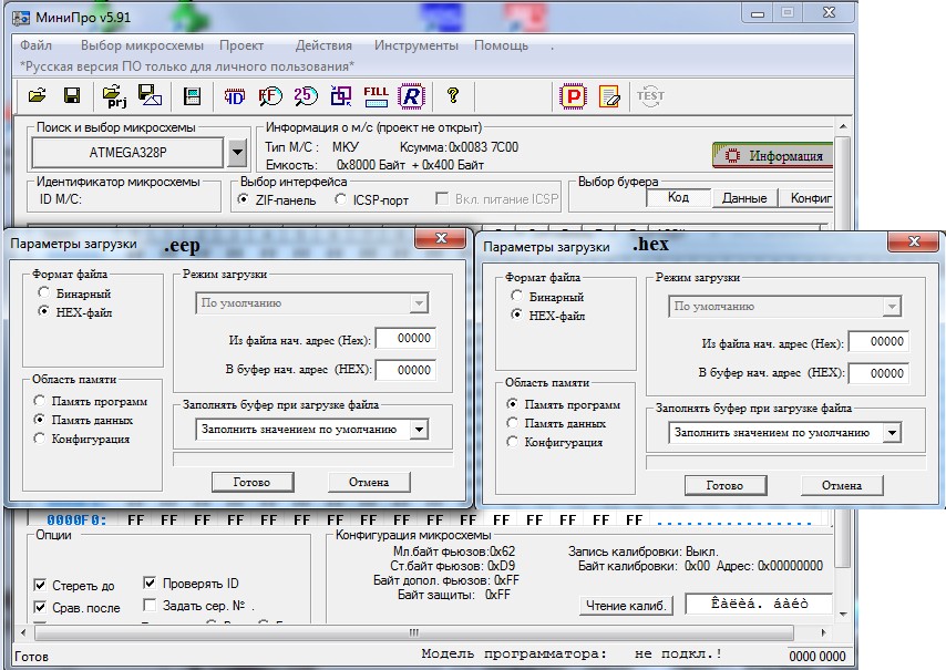

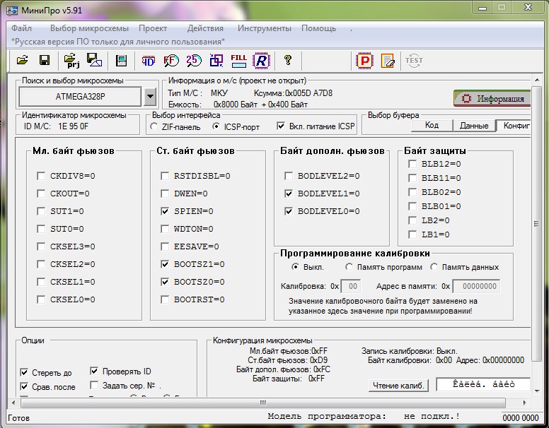

Tuand Опубликовано 10 января, 2018 Поделиться Опубликовано 10 января, 2018 Всех приветствую! С прошедшими праздниками! Не стал открывать новую тему, такой вопрос, может кто сталкивался? Пробило mega328 на транзистор тестере esr-t4, взял новую, впал на место и через icsp решил её прошить. Она шьётся, читается без проблем, но при включении тестера нет никакого изображения на приборе, побывал разные прошивки, выбирал именно под 8мегагерц как у меня на кварце написано и всё равно чистый экран, может я не правильно дюзы выставляю? Ссылка на комментарий Поделиться на другие сайты Поделиться
sokolov_va Опубликовано 22 марта, 2018 Поделиться Опубликовано 22 марта, 2018 Если речь о LCR-T4, выбрать прошивку под вариант StripGrid или NoStripGrid Ссылка на комментарий Поделиться на другие сайты Поделиться
