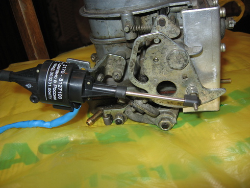

avtuhov Опубликовано 10 мая, 2014 Поделиться Опубликовано 10 мая, 2014 В 09.05.2014 в 19:07, romario-1 сказал: Да нет там ни какой фантастики. Можно и к карбюраторной копейке зацепить запуск. Любой мозговитый КИПовец справится. Просто видно не нужно это было и машин было мало. Можно и на копейку зацепить, подсос только кто двигать будет? Ссылка на комментарий Поделиться на другие сайты Поделиться
димончик Опубликовано 10 мая, 2014 Поделиться Опубликовано 10 мая, 2014 И подсос не проблемма:http://sauvz.com/ Ссылка на комментарий Поделиться на другие сайты Поделиться
avtuhov Опубликовано 10 мая, 2014 Поделиться Опубликовано 10 мая, 2014 (изменено) В 10.05.2014 в 06:05, димончик сказал: И подсос не проблемма:http://sauvz.com/ Это все пройдено лет 10 назад, вопрос только в том, надо ли это? Классика карбюраторная заводится в любой мороз по сравнению с инжектором. Весь смысл автозапуска, по крайней мере в нашем регионе, это переодический запуск , чтоб за 10-12 часов простоя когда за окном -40 утром завести машину. Изменено 10 мая, 2014 пользователем avtuhov Ссылка на комментарий Поделиться на другие сайты Поделиться
