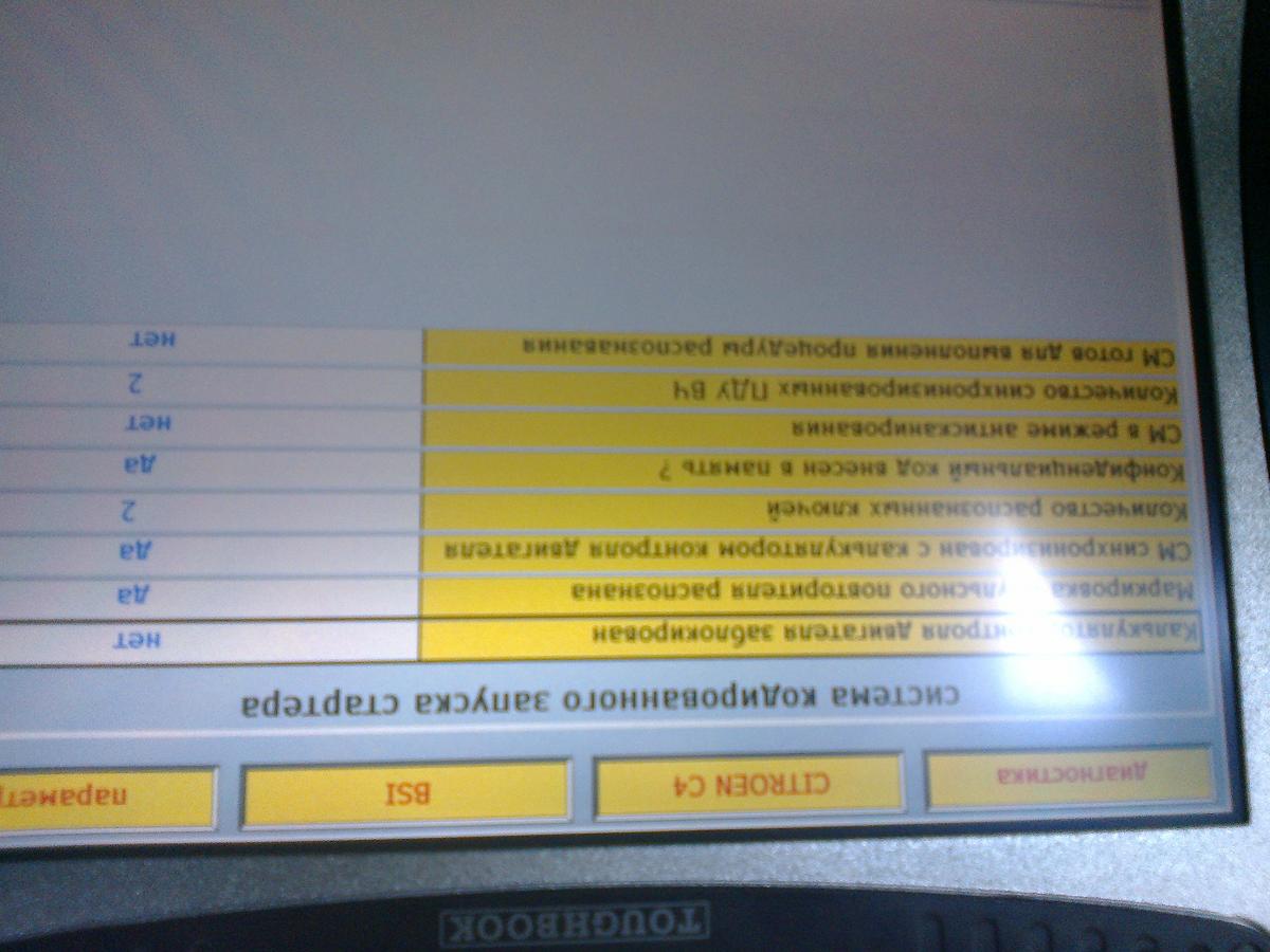

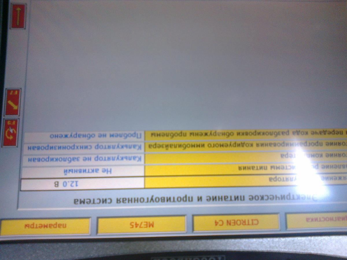

Здравствуйте уважаемые форумчане ! суть проблемы притащили данный авто на галстуке со слов клиентки машина глохла периодически сгорал 5 предохранитель после одной мастерской машина совсем перестала заводится . При диагностике обнаружил что когда поворачиваешь ключ в положение старт стартер крутит и пропадает связь с BSI и щелкает центральный замок отпустил старт и все связь ок при этом все напряжения и массы на блоке присутствуют ну приговорил BSI привезли другой затер засинхрил старым пином поправил вин сконфигурировал прописал старые ключи но двигатель не запускается фото статусов моторника и BSI прилагаю может ктонибудь подскажет что еще глянуть после замены bsi связь с ним перестала пропадать в параметрах моторника обороты видит время впрыска меняется ошибок нет и еще после нескольких минут включенного зажигания влок bsi отключает приборку стеклоподъемники климат и мафон зажигание выкл вкл и все равно не включает пока не снимиш клемму - это так и должно быть ? с французами я впервые. у кого какие мысли я два дня уже мучаюсь
Ты специально такие скрины выложил! при вкл. зажигании БСИ не должно засыпать.А так проверь напряжение питания, походу акум проседает.
Изменено пользователем ice007
Такой режим энергосбережения у citroen включается при плохой акб, заряди его или замени. Впрыск пишешь есть, а есть искра и топливо в рампе?
скрины сегодня сделаю лучше .,бензин есть насос срабатывает при вращении стартером искры нет про напряжение сегодня еще раз все проверю
