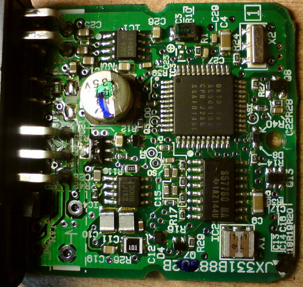

симптомы следующие - заводится только один раз - если заглушить то незаведеш -висит ошибка 11, через полчасика подойдеш опять заведется только один раз .Вешаю проверку накачки - ведет себя странно - моргнет пару раз и загорится постоянно
Приговорил имобилайзер . Привезли донорский , подсоединяю получаю ошибку 12 ( неправильный ID ), прописываю старый ключ- имошник его схавал и неподавился . Накачка стала нормальной
(раза4 моргнет и тухнет как положено) в иммошнике ошибок нет -но в моторном любимая р0513
(incorect imobilizer key) и мошина не заводится вообще .Перепаиваю проци в иммошниках местами - такаяже ситуация тока с точностью наоборот - короче моторолле хана.
Мотю такую MC68HC805P18 прочитать нечем синхра я понимаю в моторном
Мотрный на проце MH3305F я думаю что пиасинькой должен взятся - только толку от этого
где взять синхру ????
Господа - кто в курсе что предпринять ????? Immo off ??? Комплект ???? - Пните в нужную сторону .
достаточно в проц MH8305F залить прошивку иммо оф и все
Сегодня пробовал минут 20 - непрокатило
даже пробовал заводил на одном иммошнике во время работы подменял второй и поработала минут 20 -непрокатило .
Прописал второй ключ - такаяже фигня
может можно еще какнибудь засинхрить ????
