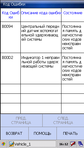

X-Side777 Опубликовано 8 мая, 2014 Автор Поделиться Опубликовано 8 мая, 2014 (изменено) Первый дамп. Да все ни как. сама ошибка удара исчезла, теперь b0094 - центральный передний датчик вспомогательной удерживающей системы И b00d2 - индикатор 1 неправильной работы удерживающей системы. Второй дамп. А вот с таким дампом ошибка удара, столкновение 95320 OK.binПолучение информации... 95320 Crash ok.binПолучение информации... Изменено 8 мая, 2014 пользователем X-Side777 Ссылка на комментарий Поделиться на другие сайты Поделиться

X-Side777 Опубликовано 8 мая, 2014 Автор Поделиться Опубликовано 8 мая, 2014 вот итоговый вариант но там две ошибки b0094 - центральный передний датчик вспомогательной удерживающей системы И b00d2 - индикатор 1 неправильной работы удерживающей системы. Такой дамп без краша кто подскажет? 95320 OK.binПолучение информации... Ссылка на комментарий Поделиться на другие сайты Поделиться

X-Side777 Опубликовано 9 мая, 2014 Автор Поделиться Опубликовано 9 мая, 2014 никто не в курсе где находится центральный датчик код ошибки b0094 Ссылка на комментарий Поделиться на другие сайты Поделиться
autolend11 Опубликовано 9 мая, 2014 Поделиться Опубликовано 9 мая, 2014 В 09.05.2014 в 13:33, X-Side777 сказал: никто не в курсе где находится центральный датчик код ошибки b0094 под капотом у замка разве нет такого? Ссылка на комментарий Поделиться на другие сайты Поделиться
X-Side777 Опубликовано 9 мая, 2014 Автор Поделиться Опубликовано 9 мая, 2014 может у кого фото есть как он выглядит или какого цвета провода. Просто там ничего нет, либо выкинули может сломался во время удара. Ссылка на комментарий Поделиться на другие сайты Поделиться
X-Side777 Опубликовано 10 мая, 2014 Автор Поделиться Опубликовано 10 мая, 2014 В 09.05.2014 в 14:39, autolend11 сказал: под капотом у замка разве нет такого? Под капотом нет датчика, там и проводов нет. Смотрел по бокам, под фарами, тоже ничего. Ссылка на комментарий Поделиться на другие сайты Поделиться
X-Side777 Опубликовано 11 мая, 2014 Автор Поделиться Опубликовано 11 мая, 2014 В 08.05.2014 в 06:14, Slavik k сказал: вы краш не потерли Вот в этом файле не посмотрите? Просто уже не пойму, ошибки о ударе больше нет, но появились b0094 центральный датчик удара и b00d2 лампочка 1 неисправности SRS. 95320 OK.binПолучение информации... 95320 Crash.binПолучение информации... Ссылка на комментарий Поделиться на другие сайты Поделиться

X-Side777 Опубликовано 11 мая, 2014 Автор Поделиться Опубликовано 11 мая, 2014 Launch Diagun Ссылка на комментарий Поделиться на другие сайты Поделиться
rus07 Опубликовано 11 мая, 2014 Поделиться Опубликовано 11 мая, 2014 Я бы не стал доверять расшифровке этого прибора с данным авто. Кстати, VCM IDS удаляет краш за пару минут. Ссылка на комментарий Поделиться на другие сайты Поделиться
X-Side777 Опубликовано 11 мая, 2014 Автор Поделиться Опубликовано 11 мая, 2014 Пока нет такого прибора, diagun прекрасно работает. Его коды верны. В данном случае 100%. Мне хозяин машины сегодня сказал, что датчик в каком то сервисе отрезали и выкинули. Так что вот я и мучаюсь, без этого датчика. Я же не знаю что и где они отрезали, может весь жгут этого датчика. Ссылка на комментарий Поделиться на другие сайты Поделиться
