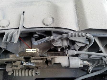

vovohka Опубликовано 11 мая, 2014 Поделиться Опубликовано 11 мая, 2014 Расплетай жгут идущий по правой стороне в районе правой фары,вобщем где то там и найдете два проводка обрезанных,но датчик должен стоять иначе никак! Ссылка на комментарий Поделиться на другие сайты Поделиться
vovohka Опубликовано 12 мая, 2014 Поделиться Опубликовано 12 мая, 2014 вот фото ,может поможет 1 Ссылка на комментарий Поделиться на другие сайты Поделиться
X-Side777 Опубликовано 12 мая, 2014 Автор Поделиться Опубликовано 12 мая, 2014 по схеме нашел провода какие идут от блока и выходят под капот. Пытался сопротивлением решить проблему ничего не получилось. Клиент потом найдет такой датчик и тогда решу эту проблему. Если нужна схема могу скинуть. А под капотом начиная от датчика ABS кроме проводов сигнала, фары и омывателя ничего нет. Может они под корешок отрезали. Я же не знаю что с машиной то было. Тему можно закрывать. Crash убран. Большое всем спасибо за помощь. Ссылка на комментарий Поделиться на другие сайты Поделиться
