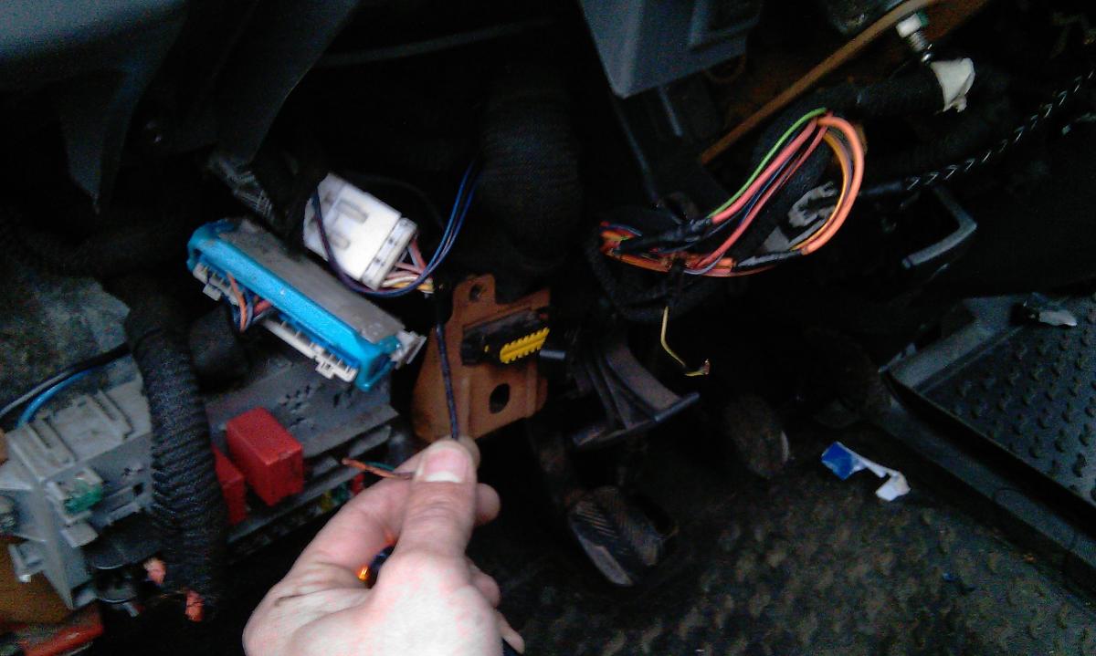

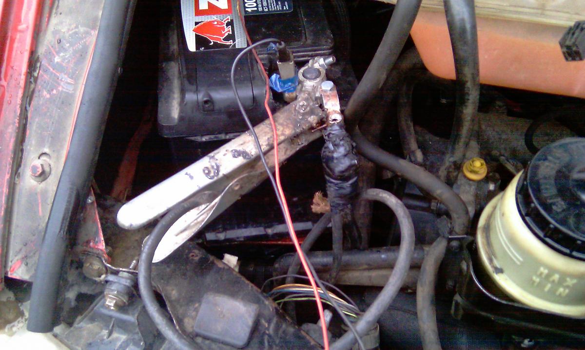

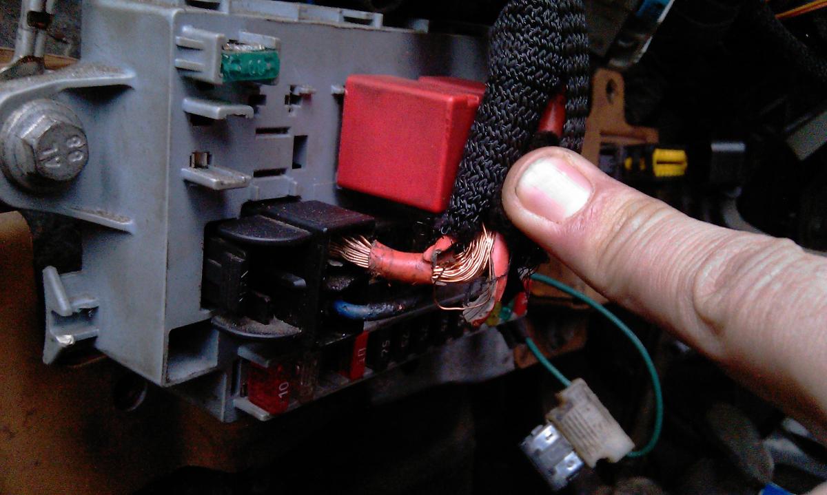

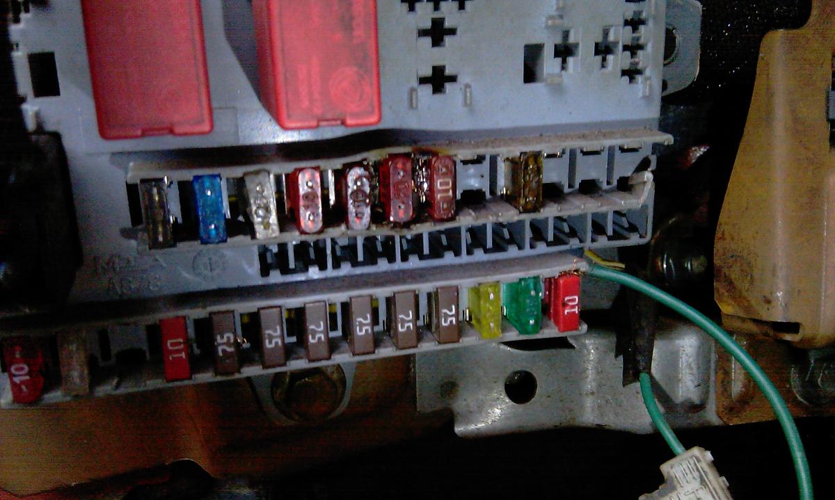

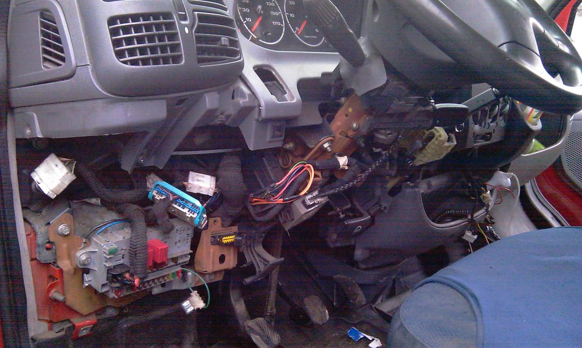

Роман Ботан Опубликовано 9 мая, 2014 Автор Поделиться Опубликовано 9 мая, 2014 да нет вроде 2013 год. Все блоки перепробовал, ни через один не соединился. Смог зайти только в SRS и в ИММО. Но ошибки по иммо расшифровать естественно не могу. Был вчера вечером у этого дукато. Педальный привод не получился. На первом же этапе инструкции по педальному приводу сбой. Лампа чека либо не гаснет, либо не загорается вообще. Я такого ещё не видел )) Я сегодня с мобилки сижу. В понедельник выложу фото )) Там нашему брату делать с диагностическими приборами нечего. Для начала замена проводки целиком, а лучше всего автомобиля. Авто отъебали во все дыры и собираются продавать, а он буквально перед продажей подкинул им свинью за такое отношение. Ссылка на комментарий Поделиться на другие сайты Поделиться

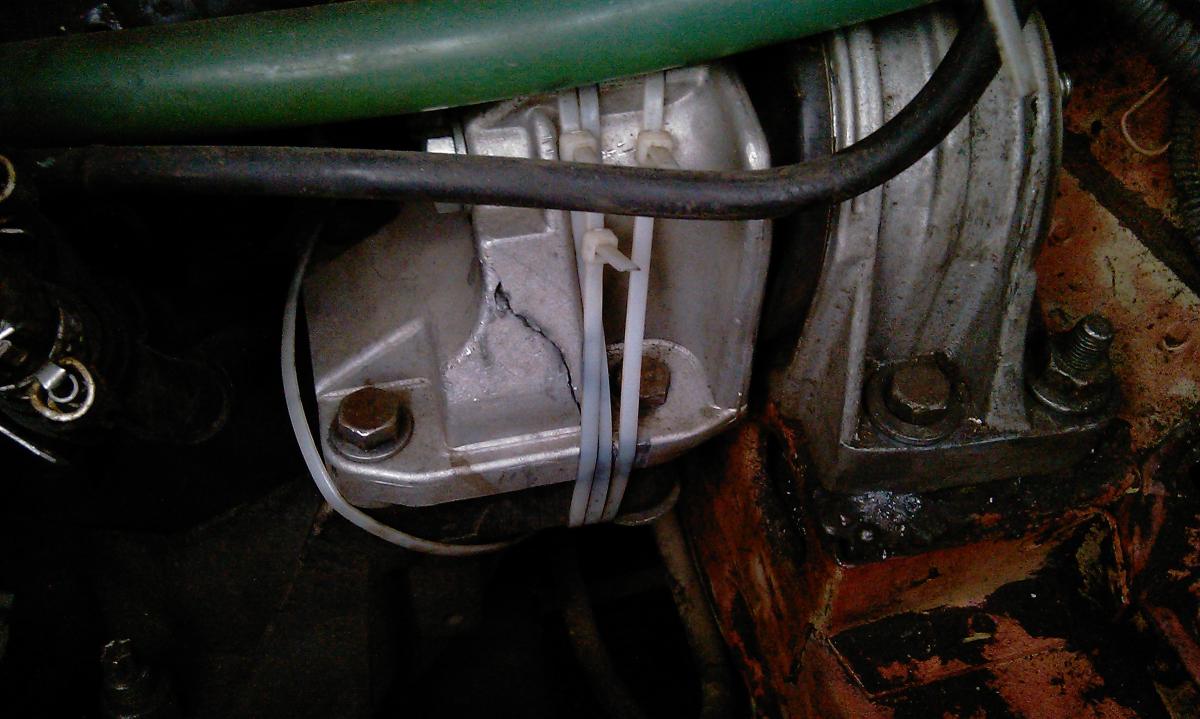

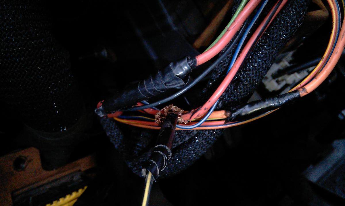

Роман Ботан Опубликовано 9 мая, 2014 Автор Поделиться Опубликовано 9 мая, 2014 Вот пока пара примеров состояния авто этот дукато 2013 копия какого то старого ( судя по иммо ) и состояние авто не повод матом писать Прошу прощения за выражение. Ссылка на комментарий Поделиться на другие сайты Поделиться
nemez36 Опубликовано 9 мая, 2014 Поделиться Опубликовано 9 мая, 2014 (изменено) Да.. поимели тачку. Была такая разок, запускали на конченом АКБ, флешь "побило". Изменено 9 мая, 2014 пользователем nemez36 Ссылка на комментарий Поделиться на другие сайты Поделиться
Роман Ботан Опубликовано 10 мая, 2014 Автор Поделиться Опубликовано 10 мая, 2014 После того, как я вытянул из них, что они пытались подавать на датчик давления топлива на рампе +12, думая, что это блокирующий клапан, я сними попрощался... Ссылка на комментарий Поделиться на другие сайты Поделиться
wendox79 Опубликовано 11 мая, 2014 Поделиться Опубликовано 11 мая, 2014 Кто то ведь купит и станет счастливым обладателем этого хлама. Ссылка на комментарий Поделиться на другие сайты Поделиться
вora Опубликовано 11 мая, 2014 Поделиться Опубликовано 11 мая, 2014 Прям фото ужасов =) Ссылка на комментарий Поделиться на другие сайты Поделиться

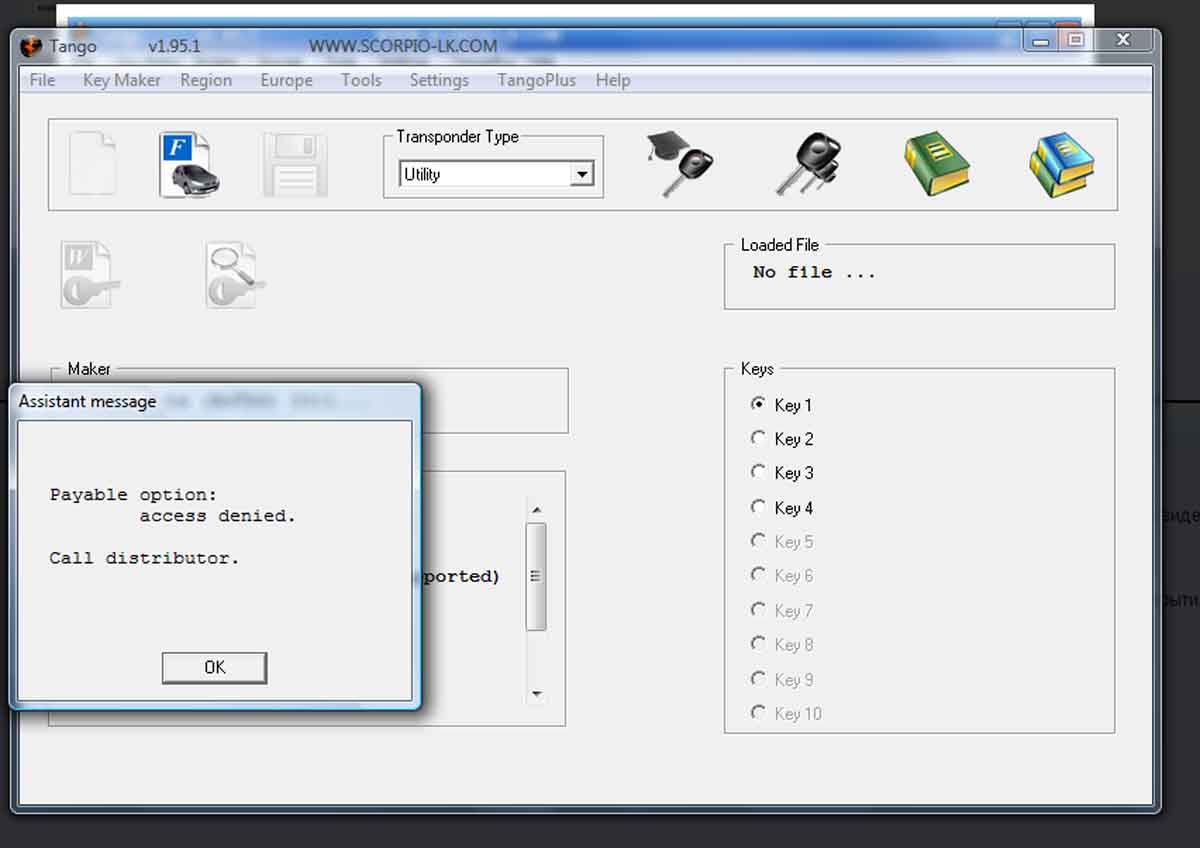

Роман Ботан Опубликовано 13 мая, 2014 Автор Поделиться Опубликовано 13 мая, 2014 Я не понимаю, что в Танго значит "бесплатные мейкеры" Как я должен их увидеть или их как то надо активировать? Куда не сунусь, везде блок, хотя в списке мейкер по автомобилю числится бесплатным.... Ссылка на комментарий Поделиться на другие сайты Поделиться
ka3ax61 Опубликовано 14 мая, 2014 Поделиться Опубликовано 14 мая, 2014 (изменено) Бесплатны в основном несвежие авто и мелкомодельные марки. Фиат покупать надо. Ссылки в личке. Изменено 14 мая, 2014 пользователем ka3ax61 Ссылка на комментарий Поделиться на другие сайты Поделиться
ka3ax61 Опубликовано 14 мая, 2014 Поделиться Опубликовано 14 мая, 2014 Сам себя немного поправлю: к крайнему обновлению еще не привык , но все равно надо мейкер открывать. Ссылка на комментарий Поделиться на другие сайты Поделиться
