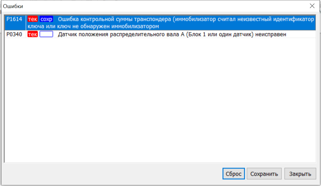

vesel Опубликовано 7 октября, 2020 Поделиться Опубликовано 7 октября, 2020 (изменено) Парни вопрос такой.Может ли из за ошибки Р0340 не заводиться машина?Или траблы всё же в иммо (жёлтый А15)?Хотя отвязал/привязал (Сканматиком) без проблем.По крайней мере он не ругался на неправильные действия.Но после всех манипуляций всё равно висят две ошибки.Машина не в заводе.Маслает,даже не чихнёт.Может глянет кто дампик на мусор. chery eprom.eep Изменено 7 октября, 2020 пользователем vesel добавил дамп Ссылка на комментарий Поделиться на другие сайты Поделиться
Slavik k Опубликовано 7 октября, 2020 Поделиться Опубликовано 7 октября, 2020 c p1614 точно не заведется 1 Ссылка на комментарий Поделиться на другие сайты Поделиться
vesel Опубликовано 7 октября, 2020 Поделиться Опубликовано 7 октября, 2020 Если дамп считывается и записывается,значит сама микруха не повреждена,ведь так?В таком случае грешить можно на саму инфу в дампе?Хотя забили его FFF весь,и попробовали завести (типа 25 запусков)-результата нет.Или всё же есть смысл 95080 махнуть на новую? Ссылка на комментарий Поделиться на другие сайты Поделиться

Slavik k Опубликовано 8 октября, 2020 Поделиться Опубликовано 8 октября, 2020 а кто вам сказал что FFF в дампе это чистый для ме797 ? Ссылка на комментарий Поделиться на другие сайты Поделиться
vesel Опубликовано 8 октября, 2020 Поделиться Опубликовано 8 октября, 2020 Можно сделать чистый из того что я выложил выше..на 25 запусков?Лишь бы для того,чтобы определить уже,в иммо дело,или в чём то другом.. Ссылка на комментарий Поделиться на другие сайты Поделиться
aka4 Опубликовано 8 октября, 2020 Поделиться Опубликовано 8 октября, 2020 (изменено) А чего там определять,пока висит 1614 в текущих, машина труп(((((( Изменено 8 октября, 2020 пользователем aka4 1 Ссылка на комментарий Поделиться на другие сайты Поделиться
vesel Опубликовано 17 октября, 2020 Поделиться Опубликовано 17 октября, 2020 (изменено) Прошили Киму no immo.Всем °помощникам° ,спасибо. Изменено 17 октября, 2020 пользователем vesel Ссылка на комментарий Поделиться на другие сайты Поделиться
