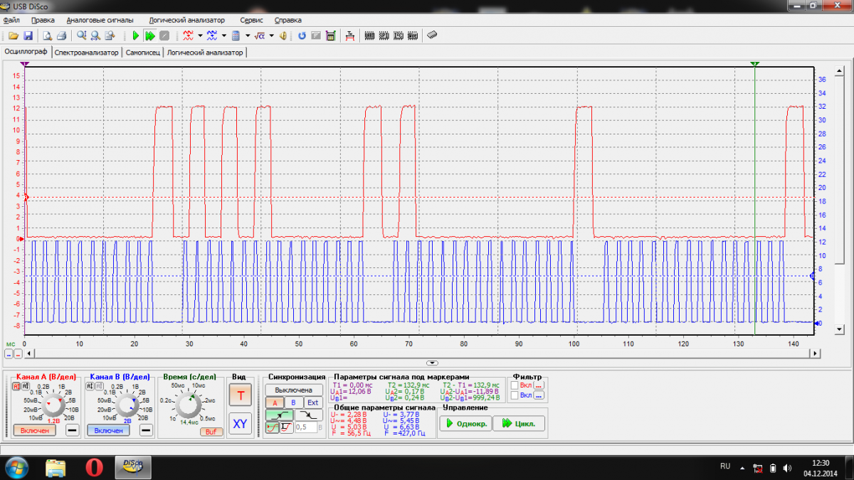

keks57rus Опубликовано 11 мая, 2014 Поделиться Опубликовано 11 мая, 2014 Привет всем. Сегодня утро началось славно и первая машина с необычной неисправностью! Ниссан примера p12 мотор QG16 1.6 Е4 со слов клиента пропала постепенно тяга! Описываю процессы по сканеру с прогретым авто: Напр борт сети 14.5 Темперетура охл ж 93 колво воздуха (дмрв) 2.0 мг\сек угол заж 8грд до вмт нагрузка на хх 25% Давл топл 4.2на хх и при перегазовке 3.9 Фильтра, массы, дроссель посмотрел всё в норме НО синхра дпкв-дпрв какая-то по моему нехорошая! Помогите победить етот ниссан! Ссылка на комментарий Поделиться на другие сайты Поделиться

Dias Опубликовано 11 мая, 2014 Поделиться Опубликовано 11 мая, 2014 НО синхра дпкв-дпрв какая-то по моему нехорошая! Да, растянута цепь. Противодавление выпуска замеряли? Ссылка на комментарий Поделиться на другие сайты Поделиться
alex2274 Опубликовано 11 мая, 2014 Поделиться Опубликовано 11 мая, 2014 да, по осцилке цепь потянута но не критично, скорее всего катализатор забит Ссылка на комментарий Поделиться на другие сайты Поделиться
lava Опубликовано 11 мая, 2014 Поделиться Опубликовано 11 мая, 2014 здрасти, причин масса, если растягивается цепь на QG -затруднённый запуск, плюс бывает ругается на датчик колена, гляньте на фонари (три стоп сигнала исправны), ещё слабое место у ниссанов -это каталик, удаляется оч легко, спасибо, Ссылка на комментарий Поделиться на другие сайты Поделиться
