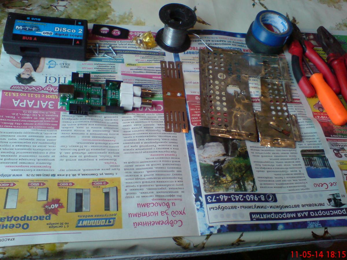

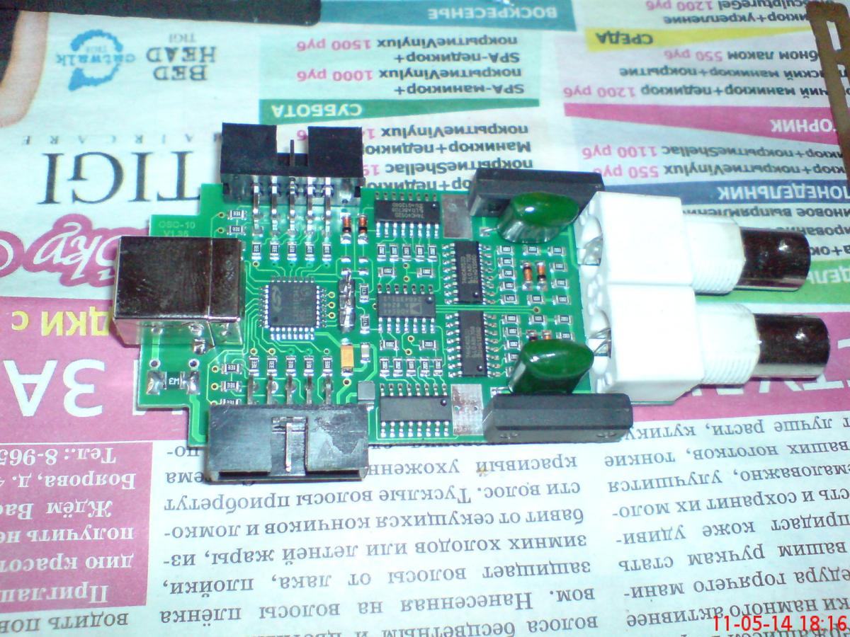

1. разбираем, смотрим.
фото 950и952 это наш подопытный!
первое от чего надо избавляться в таком устройстве это помехи и шумы!

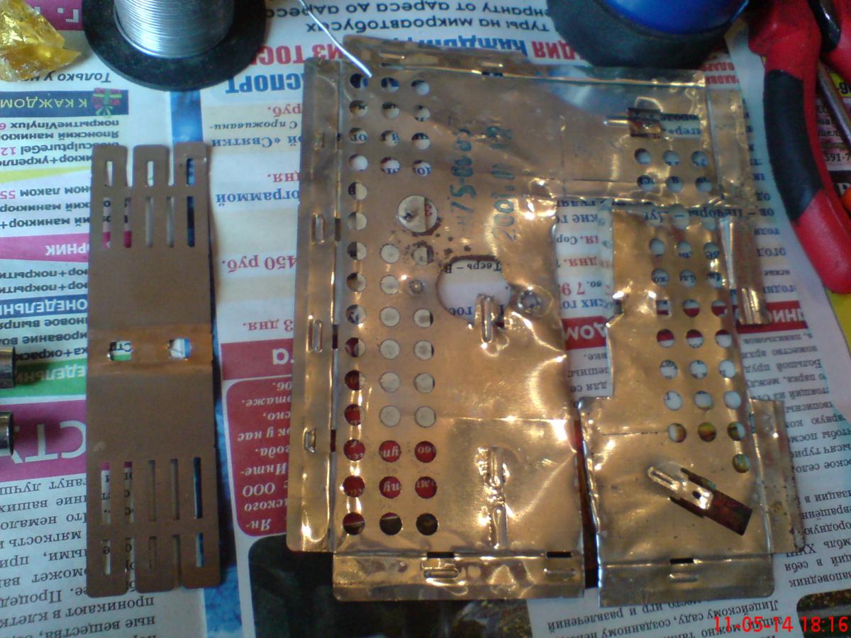

Нам понадобится: 1.Паяльник , 2.припой,канифоль, 3.тряпочная изолента(хорошего качества), 4.жесть из банки от кофе. Фото 948,949.

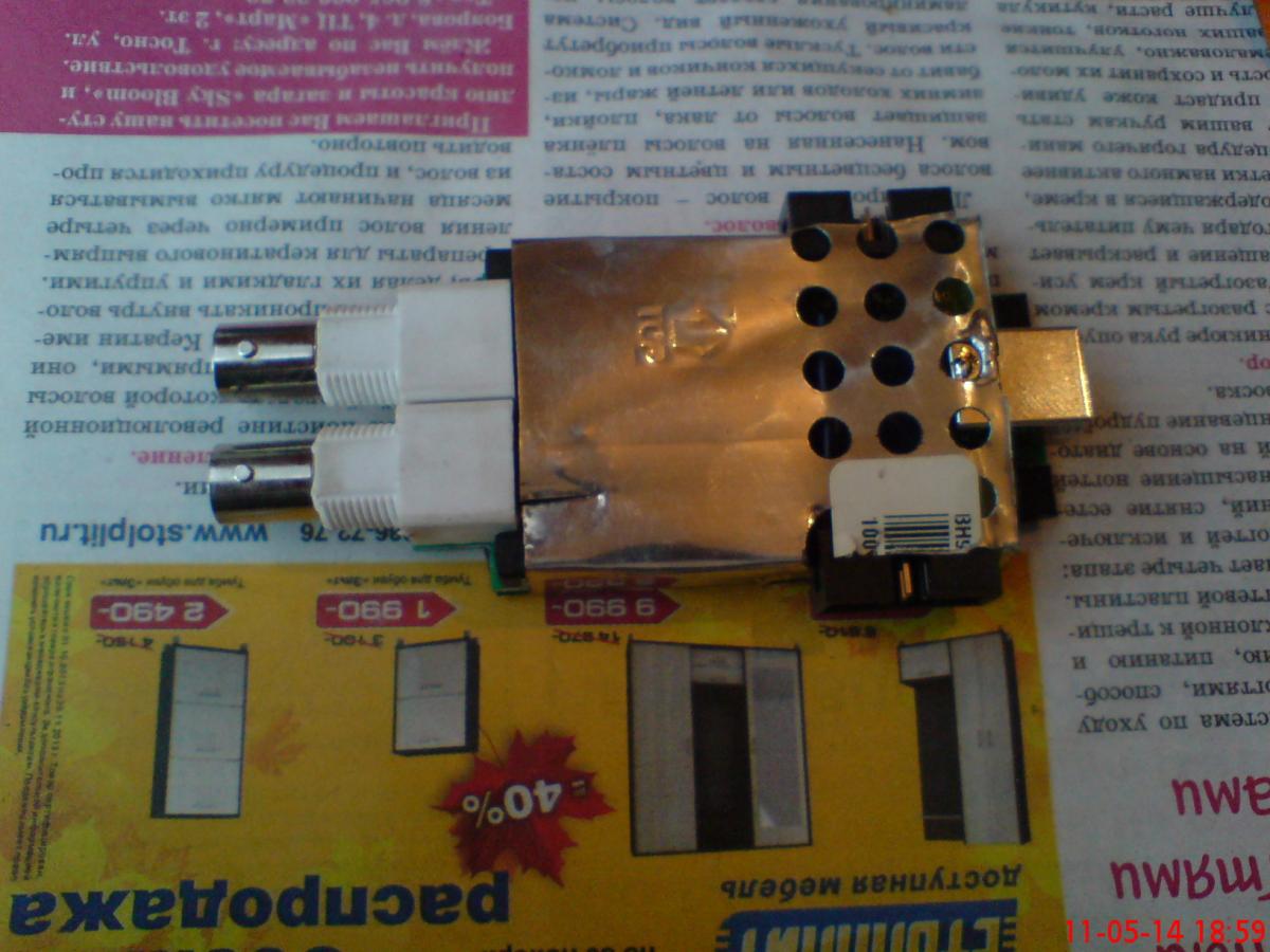

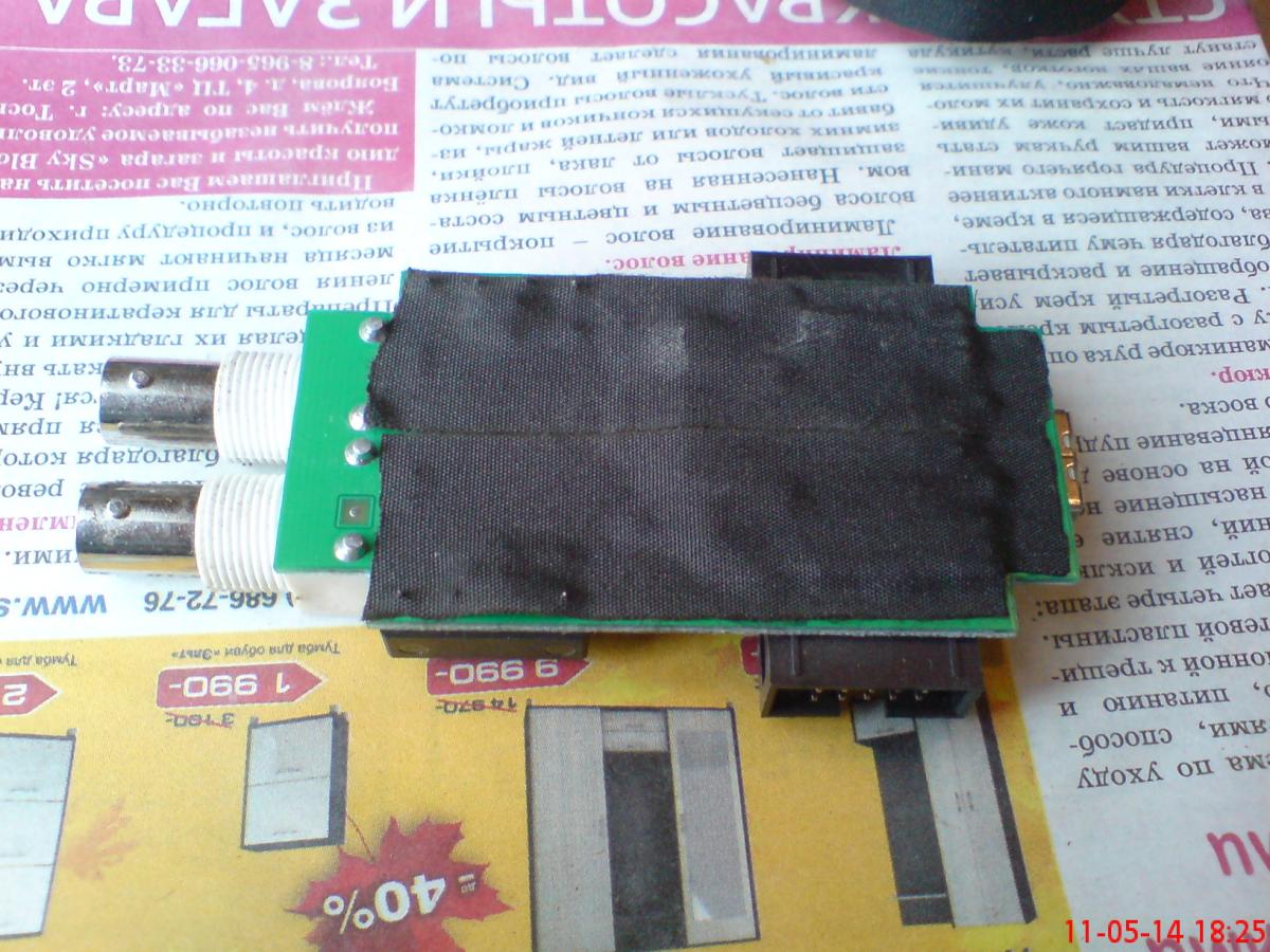

1.Оклеиваем тыловую часть платы изолентой защищаемся от КЗ фото 953.

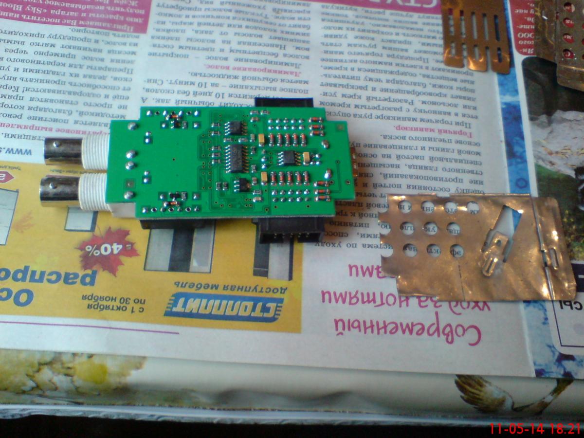

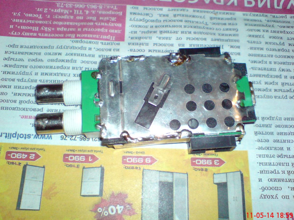

2. Подготовив и вырезав кусок жести по размеру припаеваем ее к плате, Паяем в местах крепления на массу разьема щупов и USB! Фото 954

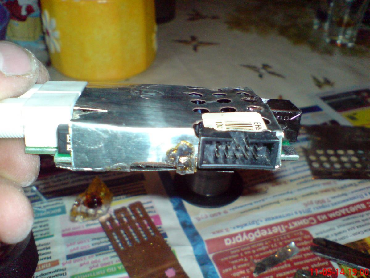

3. Вырезав изоленту по размеру оклеиваем ей процессор и АЦП на лицевой стороне платы.
4. Вырезаем, огибаем и припаеваем лицевую часть экрана по бокам к ранее припаянной пластине снизу платы, тем самым получаем крепкий экранированный корпус осциллографа!
Товарищи не забываем о том что его потом в пластиковый крпус упаковывать! Все части экрана подгоняем исходя из размеров корпуса!
У меня получилост так

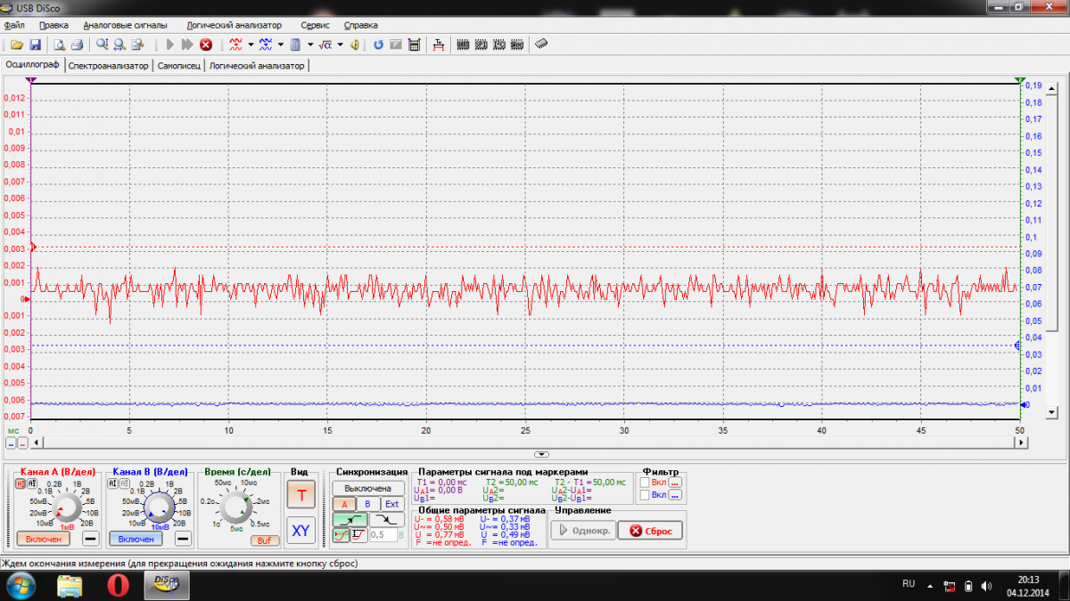

Сразу скажу,перекалибруйте в программе прибор, и будет вам счастье!
Шумов стало настолько мало и осцилки стали красивее!
Вот она мать Россия, всё приходится доделывать самому)))
Ребята последнее фото экрана, замеры производились после калибровки и с замкнутыми входами осцилла! Так сказать собственные помехи, И они стали заметно меньше!

После описанной мною переделки Disco перестал блоки валить! И это факт!
Вообще прибор стоит своих денег! Я под него датчиков понаделал, теперь всегда под рукой как быстрая диагностика системы впуска и контактов в разъемах и много еще чего всякие уровни сигналов синхру дпкв-дпрв! Вообщем когда-то купил и почти каждый день в работе!))
Самое главное это то что теперь у вас будет корпус ноута-осцилла-масса авто в одной цепи и преобразуемых помех каждым устройством в сумме будет ниже!
