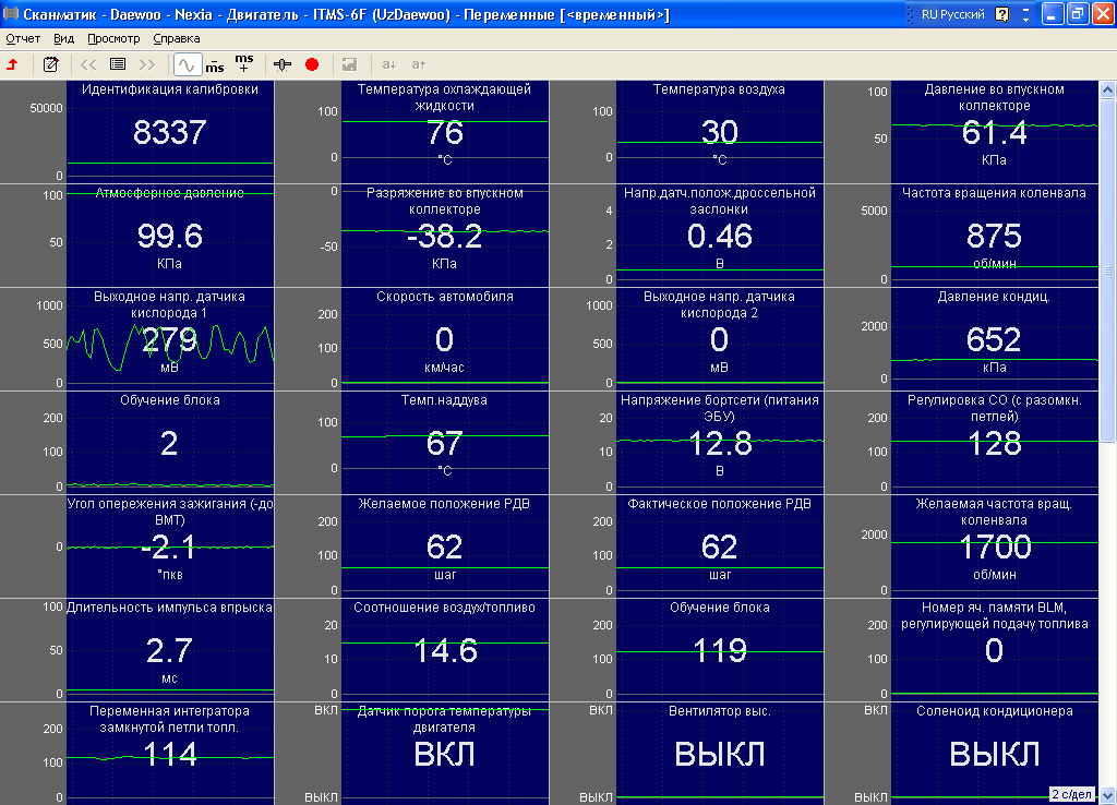

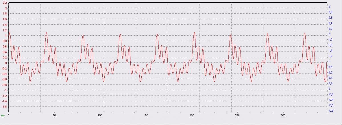

uz1wvs Опубликовано 12 мая, 2014 Автор Поделиться Опубликовано 12 мая, 2014 шпонки проверь спасибо за совет, нижнюю за демфером смотрели - всё впорядке,а вот верхние на валах есть ли? и как посмотреть ,не снимая ремня навряд ли получиться........... ещё наши доблесные мотористы говорят,что если бы хотя бы на зуб где бы было что сбито ,то загнуло впыскные на раз............., но вот ещё один факт по мотору подозрительно слабоватая компрессия во всех четырёх горшках ровно по 8. а вот по сути правильная осцила по этому мотору снята с рабочей машины вот ещё скрин со Сканматика 2 по этой не развивающей обороты машине Вот ещё скрин со Сканмата 2 по этой не развивающей оборотов машине Ссылка на комментарий Поделиться на другие сайты Поделиться
andreickitin Опубликовано 14 мая, 2014 Поделиться Опубликовано 14 мая, 2014 распред валы стоят не по меткам тоесть запаздвают по отношению к колнвалу. нету второй вершинки впускных клапанов. вот такая осцилограмма разряжения должна быть. Ссылка на комментарий Поделиться на другие сайты Поделиться
k_alex42 Опубликовано 15 мая, 2014 Поделиться Опубликовано 15 мая, 2014 Добрый день. Во-первых, хотелось бы узнать, что с машиной? Какие симптомы? Если судить по выложенным скринам, то видно, что распредвалы СПЕШАТ 1 зуб, а не отстают. Лучше бы, если есть ДД снять осциллку ДД+ДПКВ или ДПКВ+ДПРВ. Там бы все увидели. Если возможно, снимите ДР на прокрутке с меткой синхры. Ссылка на комментарий Поделиться на другие сайты Поделиться
GRO Опубликовано 2 июня, 2014 Поделиться Опубликовано 2 июня, 2014 спасибо за совет, нижнюю за демфером смотрели - всё впорядке,а вот верхние на валах есть ли? и как посмотреть ,не снимая ремня навряд ли получиться........... ещё наши доблесные мотористы говорят,что если бы хотя бы на зуб где бы было что сбито ,то загнуло впыскные на раз............., но вот ещё один факт по мотору подозрительно слабоватая компрессия во всех четырёх горшках ровно по 8. а вот по сути правильная осцила по этому мотору снята с рабочей машины вот ещё скрин со Сканматика 2 по этой не развивающей обороты машине Вот ещё скрин со Сканмата 2 по этой не развивающей оборотов машине Твоя осцилка не верна, распредвал опережает колено Ссылка на комментарий Поделиться на другие сайты Поделиться
