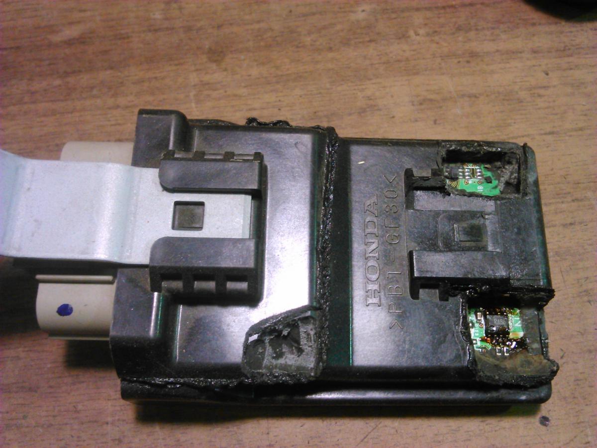

zero cold Опубликовано 13 мая, 2014 Поделиться Опубликовано 13 мая, 2014 Здравствуйте, приехала honda legend со сработавшим капотом, под сиденьем блок 77920-sja-e14-m3, залитый намертво, в нем по всей видимости краш, кто ковырял такой блок, в каком месте находится еепром, и есть у кого дампики с крашем для анализа? Ссылка на комментарий Поделиться на другие сайты Поделиться
desufa Опубликовано 13 мая, 2014 Поделиться Опубликовано 13 мая, 2014 Здравствуйте, приехала honda legend со сработавшим капотом, под сиденьем блок 77920-sja-e14-m3, залитый намертво, в нем по всей видимости краш, кто ковырял такой блок, в каком месте находится еепром, и есть у кого дампики с крашем для анализа? посмотри картинку,то,что есть у меня.сам не ковырял.есть крашнутый дамп.ну и датчики обязательно юстировать. Ссылка на комментарий Поделиться на другие сайты Поделиться

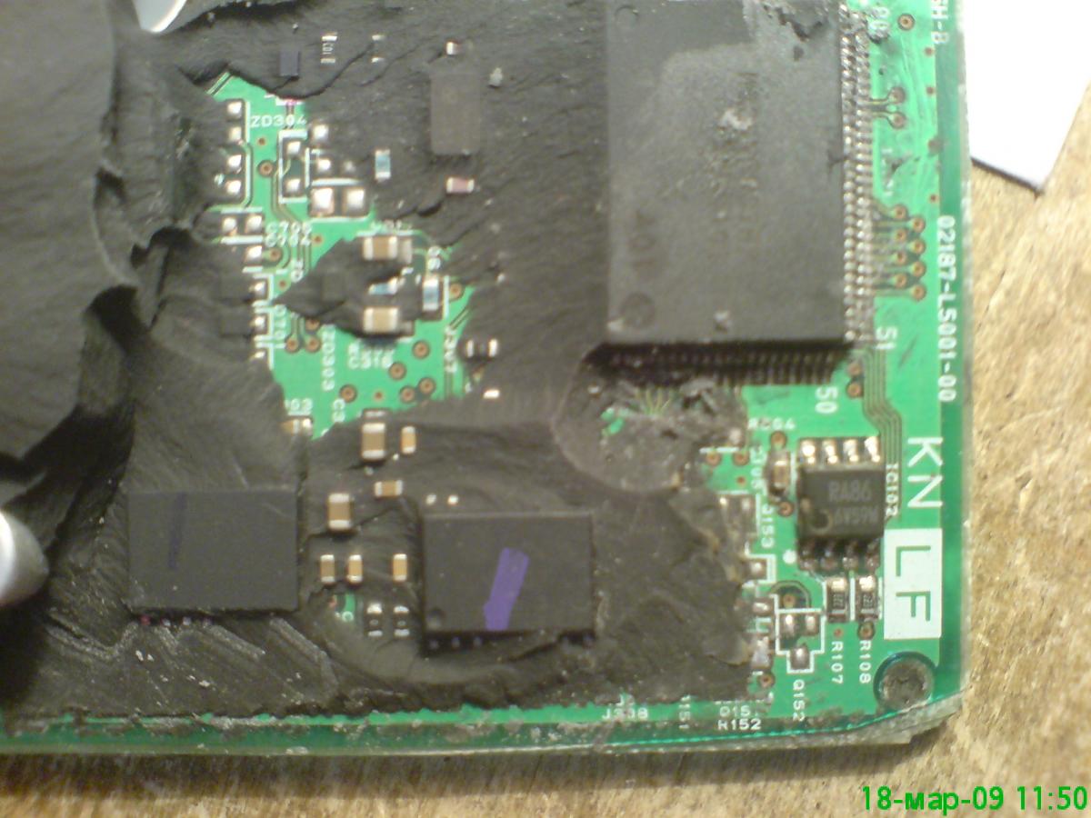

zero cold Опубликовано 20 мая, 2014 Автор Поделиться Опубликовано 20 мая, 2014 Ну все сделалось, спасибо добрым людям, вот картинка расковырянного блока, может кому пригодится, а то на картинке сверху не совсем понятно с какого края память. Ссылка на комментарий Поделиться на другие сайты Поделиться
