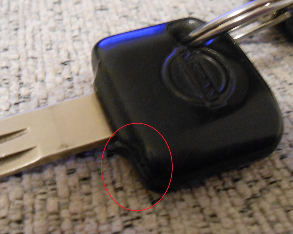

Можете выложить фото ключа с начинкой и ваших доработок на замке?
На фото видно, что ушко превратилось в U-образное крепление
И теперь антенна выступает на 3-4мм над замком зажигания
А ключ обычный, без кнопок. С торца вставляется чип.

  В 03.06.2014 в 16:13, ka3ax61 сказал:
Ключ - не оригинал, надо чип к антенне подвигать, а не антенну к чипу. механика, аднака!
Ключ очень похож на оригинал, фото во вложении.
На более новых а/м идут с кнопками. Не стоит забывать, у меня 2001г.в., страна вывоза ОАЭ. Может из-за этого...
А ближе чип уже некуда двигать, он и так у самого края:)

  В 03.06.2014 в 17:20, sashazhdanov сказал:

Ключ на фото и не похож на оригинальный, то что выделено на фото, вставка с чипом?
Извиняюсь, но я не знаю что такое накачка и амплифер...
Выделена вставка с чипом, вы правы.. При покупке а/м дали только такой ключ, возможно дубликат
