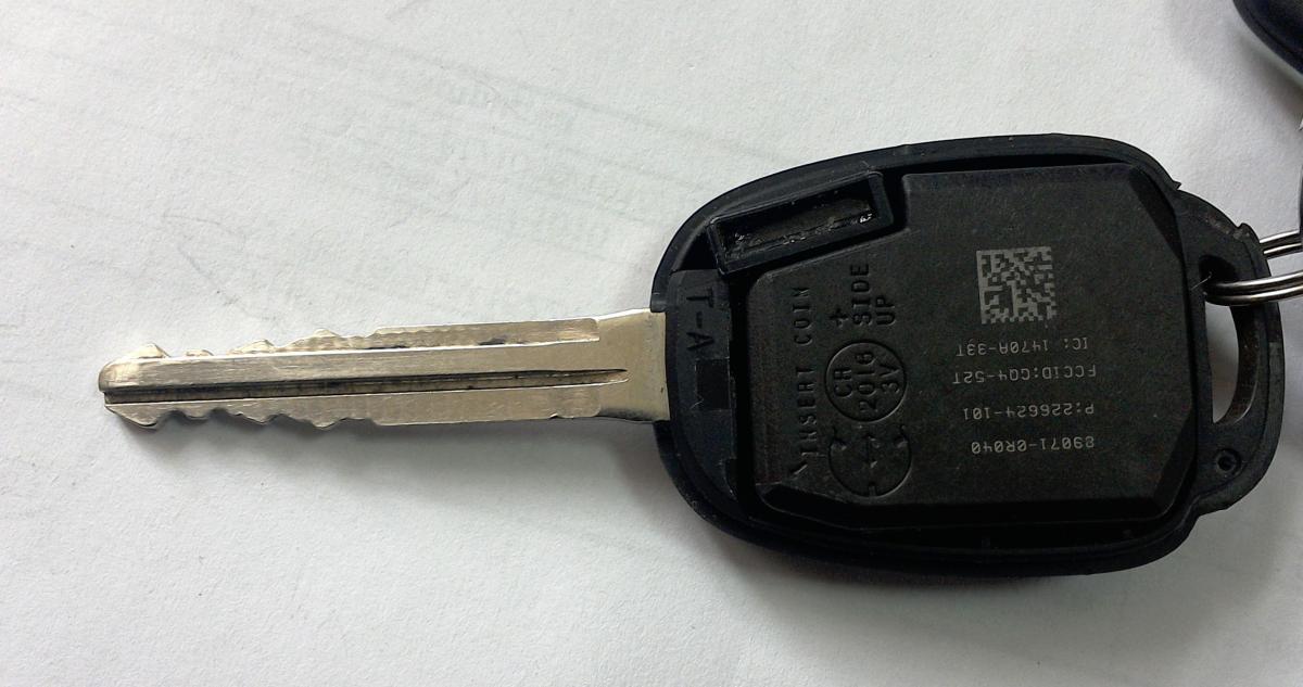

vbv Опубликовано 17 мая, 2014 Поделиться Опубликовано 17 мая, 2014 Всем привет ! Есть авто rav4 2014 года со сгнившим блоком immo, клиент заказал другой блок 89780-0R070. Думаю слить прошивку надо с нового блока, разобрал а там епромки то и нет. Ключ разобрал там семечка, танго не прочитал. Просвятите что за чипы стоят в ключе ? и чем и как вообще делается данное авто ? Ссылка на комментарий Поделиться на другие сайты Поделиться

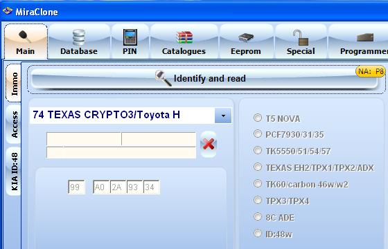

emz Опубликовано 17 мая, 2014 Поделиться Опубликовано 17 мая, 2014 при полной утере пока только замена иммо. если просто добавить,то всё по старому.. легко и просто. И кстате... Advanced Code Evo уже определяет эти чипики... Ссылка на комментарий Поделиться на другие сайты Поделиться

x300c Опубликовано 20 мая, 2014 Поделиться Опубликовано 20 мая, 2014 Если блок новый то в чем проблема, ключи лягут автоматом +100 Лично проходил, только это была Королла (http://www.auto-bk.r...um/topic/49279/) И кстате... Advanced Code Evo уже определяет эти чипики... ..та-же шляпа... Ссылка на комментарий Поделиться на другие сайты Поделиться

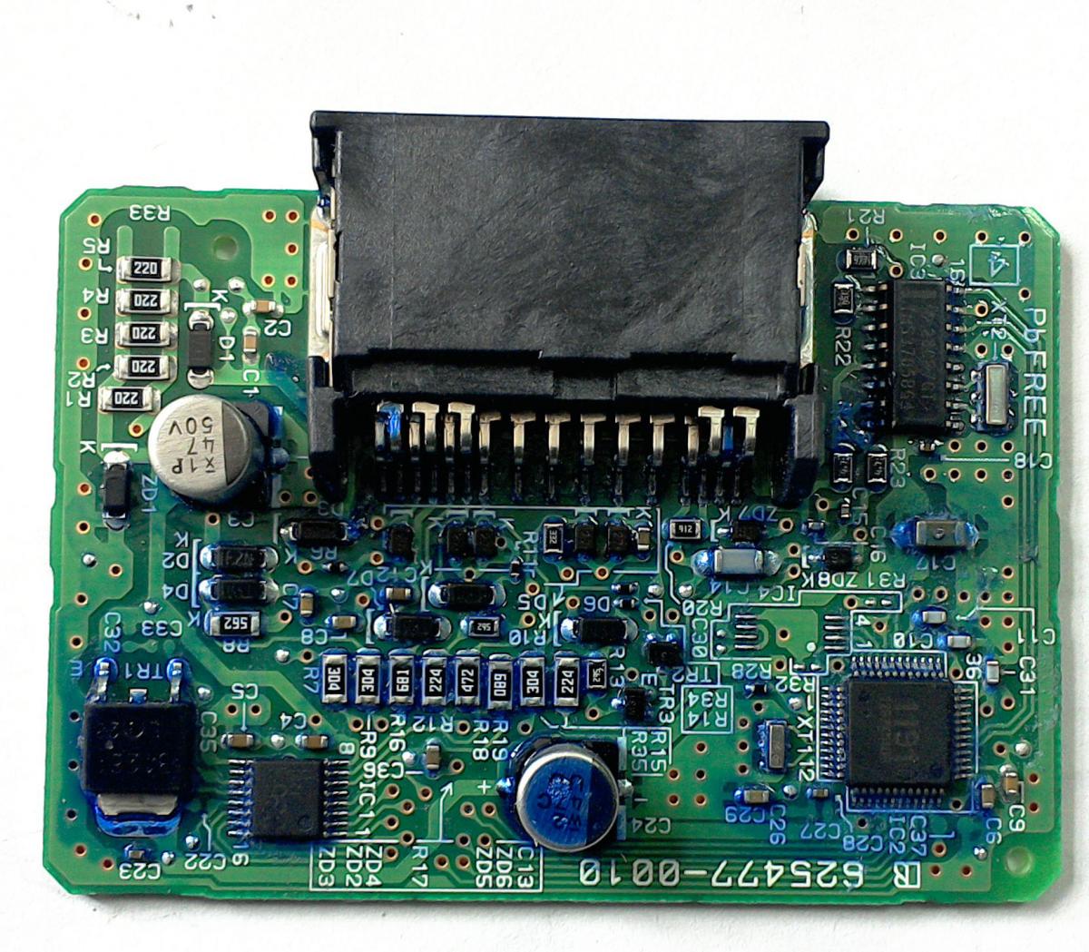

vbv Опубликовано 20 мая, 2014 Автор Поделиться Опубликовано 20 мая, 2014 (изменено) что за проц стоит в иммо ? можно ли прочитать ? еще вопрос, рядом с процессором есть контактная площадка на 8 контактов в корпусе TSSOP-8, я так понимаю для епромки, для чего она может быть задействована ? Изменено 20 мая, 2014 пользователем vbv Ссылка на комментарий Поделиться на другие сайты Поделиться
unik Опубликовано 21 мая, 2014 Поделиться Опубликовано 21 мая, 2014 Проц вы будете долго искать, это скрытая маркировка компонентов. Пустота на плате зависит от конфигурации применяемого проца.Можете не обращать внимание. Кто знает что там ещё можно ставить,возможно на другой рынок и идёт такая набивка. Ссылка на комментарий Поделиться на другие сайты Поделиться
homer111 Опубликовано 24 мая, 2014 Поделиться Опубликовано 24 мая, 2014 Проц вы будете долго искать, это скрытая маркировка компонентов. Ну не такая уж и скрытая )). Это проц UPD78F..... Этого страждущим хватит я думаю )) Ссылка на комментарий Поделиться на другие сайты Поделиться
