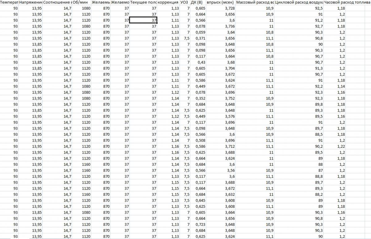

scorp_alexandr Опубликовано 18 мая, 2014 Автор Поделиться Опубликовано 18 мая, 2014 вот сделал такую табличку Ссылка на комментарий Поделиться на другие сайты Поделиться
pavel1970 Опубликовано 18 мая, 2014 Поделиться Опубликовано 18 мая, 2014 (изменено) Не много бедновата смесь.Датчик воздуха глянь. Изменено 18 мая, 2014 пользователем pavel1970 Ссылка на комментарий Поделиться на другие сайты Поделиться
scorp_alexandr Опубликовано 18 мая, 2014 Автор Поделиться Опубликовано 18 мая, 2014 (изменено) ДМРВ 0.996 в покое, ему меньше года как купил... да и до разборки все работало нормально... вижу что коррекция в сторону обогащения идет, 1.13 только вот что толкает мозг богатить, подсоса нет, дк тоже преимущественно богатую смесь показывает где-то читал что воздухрзаборник у радиатора стоит и при высокой температуре входящего воздуха обороты начинают подниматься... типа помпу сильнее крутить... у меня эта температура градусов до 50 поднималась... до этого радиатор старый стоял засранный, хуже тепло отдавал... больше пока мыслей нету :) Изменено 18 мая, 2014 пользователем scorp_alexandr Ссылка на комментарий Поделиться на другие сайты Поделиться

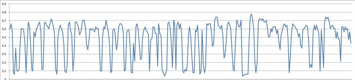

max210876 Опубликовано 18 мая, 2014 Поделиться Опубликовано 18 мая, 2014 (изменено) ацп ДПДЗ 0,66- не многовато и попробуйте с гофры снять малый шланг вентиляции. и заткнуть отверстие в гофре. Где то неучтенка воздуха. По логерру еще что то смущает АЦП ДМРВ на ХХ пляшет с 1,4-1,2, либо логгер некорректно покаывает Когда РХХ двигаете до 27 шагов ХХ востанавливаеться, гдето воздух поступает Изменено 18 мая, 2014 пользователем max210876 Ссылка на комментарий Поделиться на другие сайты Поделиться
scorp_alexandr Опубликовано 18 мая, 2014 Автор Поделиться Опубликовано 18 мая, 2014 да, с логами ацп там лажа... Код АЦП напряжения бортсети (В) 0,86 показывает короче поменял ДПДЗ, при легком довороте можно получить и 0,66 и 0.5 вольта при полностью закрытом дросселе подергивания в последнее время на ходу легкие начал замечать, поэтому поменял не задумываясь, возможно он на горячую так себя ведет... посмотрю поезжу, отпишу... а так щас на хх гонял 840-880 и шаг рхх 26 где-то... типа нормально :) Ссылка на комментарий Поделиться на другие сайты Поделиться
UNick Опубликовано 19 мая, 2014 Поделиться Опубликовано 19 мая, 2014 Возможно температурный дрейф сопротивления ДПДЗ.Лучше выставить ацп 0.5В чтоб однозначно не вываливался за пределы нулевого положения дросселя. Ссылка на комментарий Поделиться на другие сайты Поделиться
